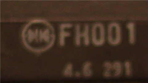

    Хз. На нем ничего нет, кроме странных символов.
    Дак давай странные символы сюда
    Вроде производитель DENSO

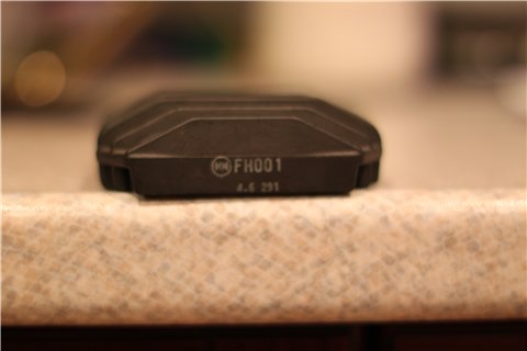

    Врядли они о чем то скажут

    Vasilich, немного нечетко, плохо видно мелкие символы. Напиши или сфотай получше. Жена ноут отдаст, порою по каталогам, может есть дешевое решение.

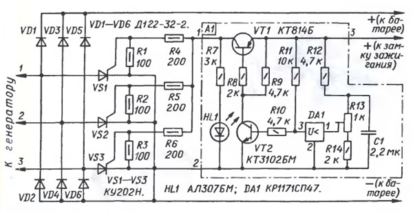

    Вот вроде схема аналогичного

    Лучше не получается

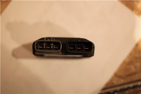

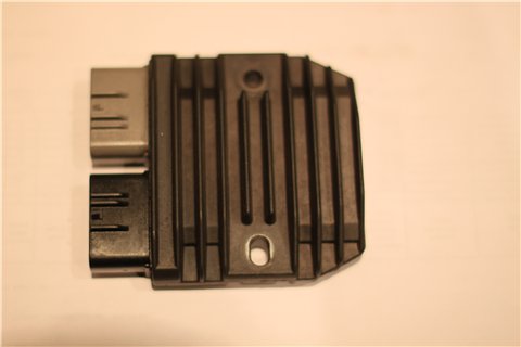

    Vasilich, Вась, РР автомобильный с щетками проверяется лампочкой, АКБ и 3-мя пальчиковыми батарейками за 10 минут. А как енто...я ХЗ.
    Нужна распиновка

    Ну по схеме более-менее понятно
    Как?
    Лампу между щетками, на + подаем 12В и на - на корпус. Лампа должна гореть. Если вместо АКБ подать 12в + 3 батарейки, то не должна гореть
    Вась, откровенно тебе сказать, я в этих схемах них...нихфрештейн

    Vasilich, Ты куда лезть хочешь, Вась? У тебя РР на руках лежит...
    Нужно контакты знать куда и что...смысл проверки такой же. Только тут в РР нет щеток.
