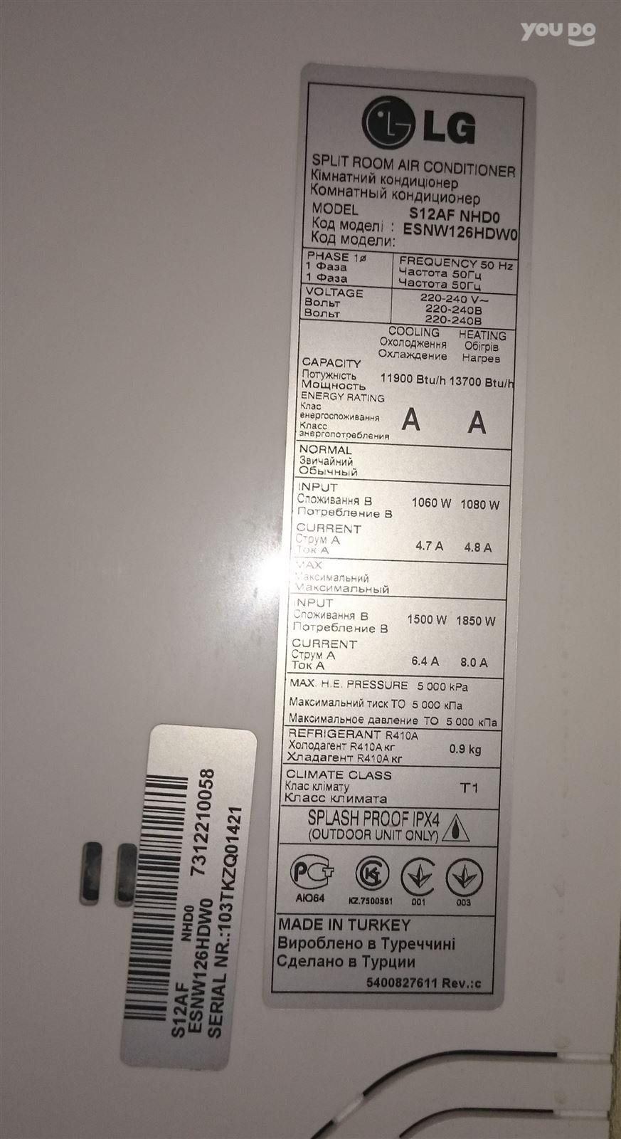

    Ребята кондиционерщики, помогите пожалуйста! Совсем мне задолбал мозг кондей в квартире, вообще не понимаю что с ним (и никто не понимает). Есть вот такой кондей:
    и периодически он перестает морозить. Т.е. его заправят, месяц поработает поработает и прекращает. Трубки еле холодные, воздух теплый, радиатор теплый. Там где порты на наружном блоке, там все холодное. Глюк происходит резко. Т.е. такое ощущение что он теряет фреон быстро. Например, 4 дня назад уехали на дачу, кондей морозил (заправил месяц назад). Приехали с дачи - кондей не морозит вообще, даже не обмерзает внутренний блок. Почему так резко произошло - не понимаю, возможно играет какую то роль что отключил у него питание (из сети) а до этого не отключал (он был всегда включен), только не пойму как это взаимосвязано. Делали вакуумирование - утечку не нашли. Искали течку мыльным раствором - тоже течки нет. Перед заправкой мерили давление - там было что-то, т.е. возможно это даже и не течка. Заправляли по "щипцам" (амперметру) и по весам и как только не заправляли - все бестолку. Я совершенно не понимаю почему так резко уходит фреон (или что вообще там происходит) и почему именно при выключении из сети (возможно когда он не работает или когда фреон не циркулирует, хз). И как это вылечить. Кто-то может помочь?

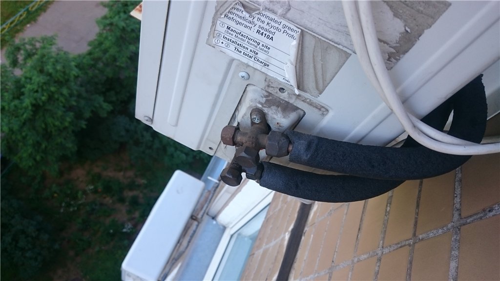

    Иней на кранах есть?
    Нет, верхний сухой, нижний немного мокрый и холодный.

    Саша, можешь сфотографировать радиатор у личного блока . Интересует часть ближе к компрессору.
    Ага в ватсаппе. Спасибо.
