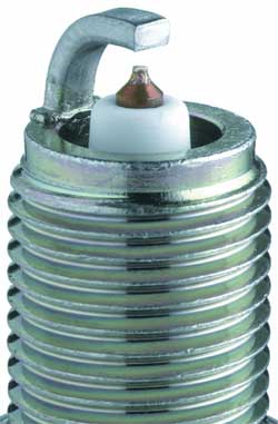

    Цитата Сообщение от Рустам 102 Посмотреть сообщение
    какие выбрать?
    К примеру вот эти:

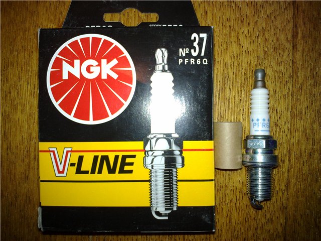

    Вот завод пишет, что надо PFR6Q, значит так и надо делать, там целые конструкторские отделы сидели думали, разрабатывали-значит оно и должно там стоять, а по поводу бюджетности, осенью покупал комплект NGK обошелся в 1600, хотя перед этим звонил в салон VW ближайший, так мне загнули за оригинал 1200 за свечку!!!

    Цитата Сообщение от infantry_13 Посмотреть сообщение
    у меня АЕВ 1.8Т есть свечи BOSCH SUPER FR6LDC подойдут они мне
    Нет. Нужно NGk PFR6Q или аналоги, например Bosch 0 242 236 564 и т.д.
    Для турбовых двигателей должен быть один электрод массы и тонкий центральный контактный.

    вчера купил свечи NGK PFR6Q .стояли бош 7К...33. как то так. поменял. на старых зазор был чуть больше.щупа нет,но на глаз явно зазор больше.а по нагару и тд претензий нет. вообщем или эффект плацебо или реально,но машинка стала резвее)))) правда свечи не из дешевых.1800р за комплект. свечи выбрал благодаря вашим темам. решил,если народ советует,то нечего жадничать.ибо кроилово ведет к попадалову.
