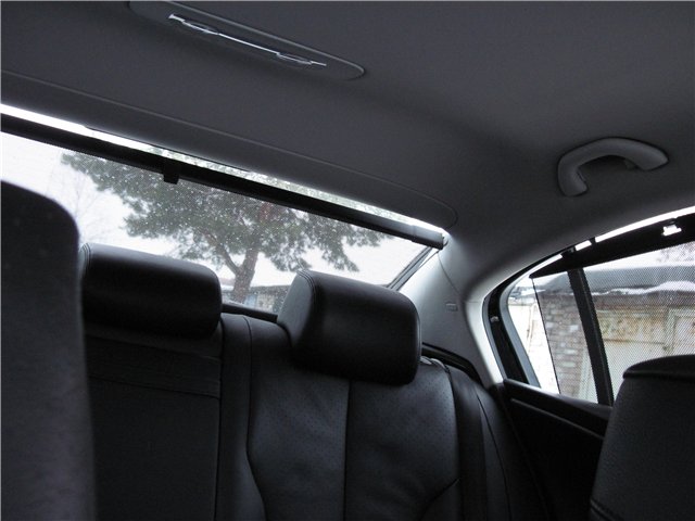

    Подскажите возможно ли установление на заднее стекло шторки. Бывают ли штатные с электроприводом или от какой марки подходят?
    26.09.2006
    Беларусь, Могилев
    2,891
    Можно. Бывают. Дорого.

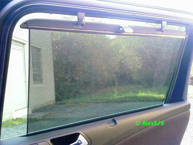

    Оригинальные боковые шторки подразумевают смену карт дверей, потому как они, немного другие, с местами под шторки.
    20.02.2006
    7,629
    Получено: 24
    Вот все что надо для установки боковых шторок:
    шторка левая - 3C9 861 333 A 1QB
    шторка правая - 3C9 861 334 A 1QB
    планка защитная - 3C9 861 041 1QB (2шт.)
    Гайки N 906 988 01 (6шт.)
    Винты 4x8, N 105 557 02 (6шт.)
    3C9 861 337 1QB, 2,50 € (4шт.)
    3C4 867 895 (4шт.)
    Винт M4x8,5, N909 998 01 (4 шт.)
    Карта дверей левая - 3C9 867 211 CG ULA (комфорт)
    Карта дверей правая - 3C9867 212 CG ULA (комфорт)

    оригинал покупал в машине уже были.
    конечно задняя электро болоб вообще супер,но я ее закрыл и забыл,но при ночном маневрировании конечно лучше чтоб ее убирать.
