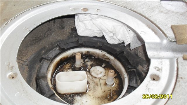

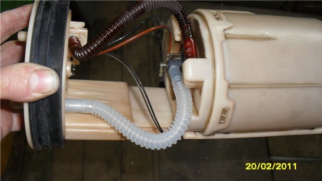

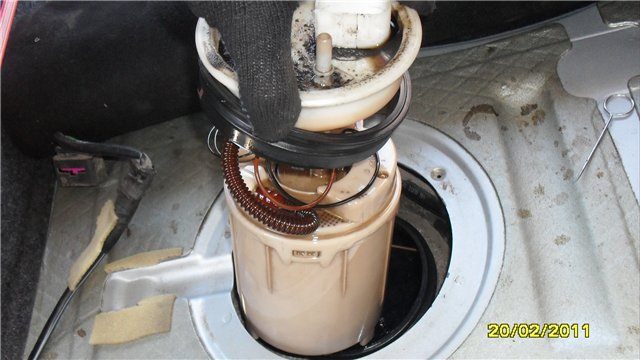

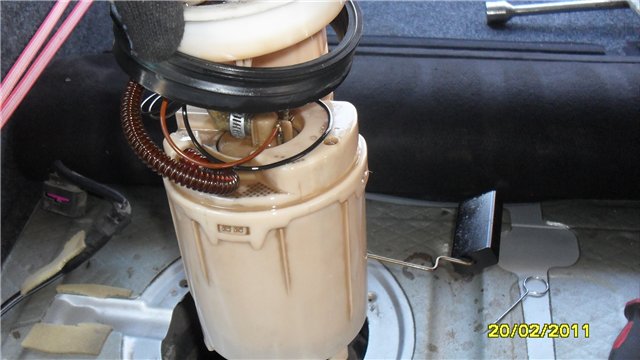

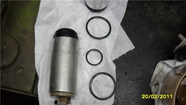

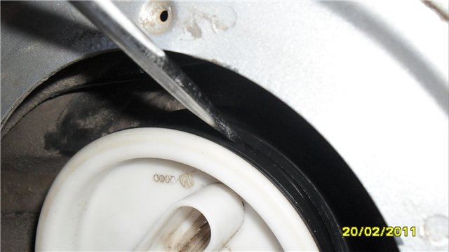

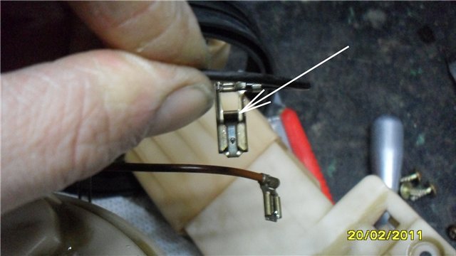

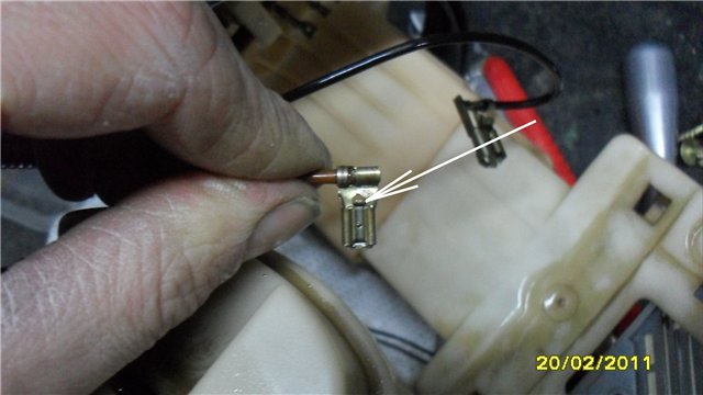

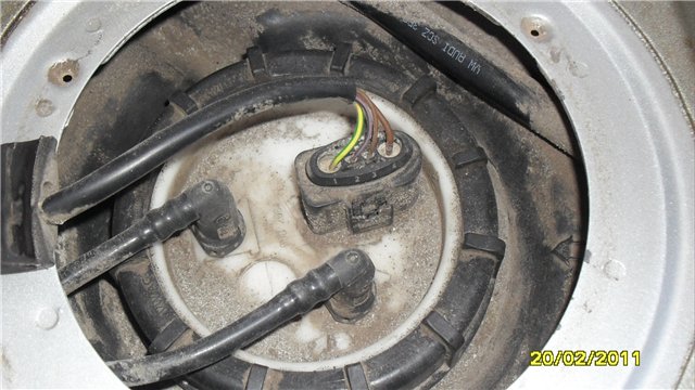

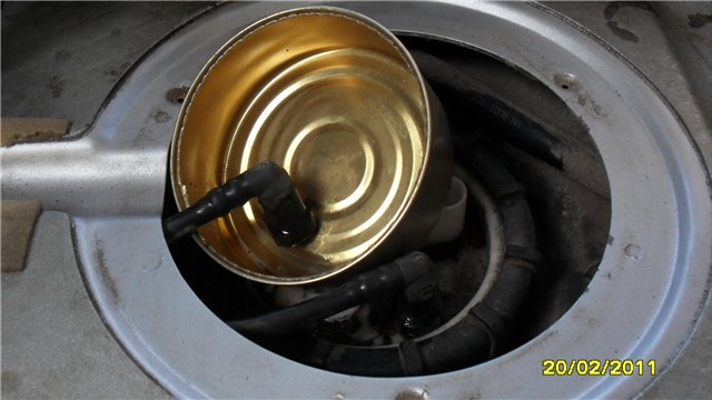

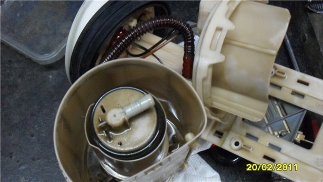

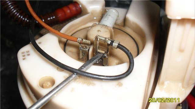

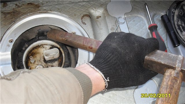

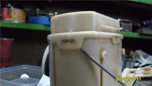

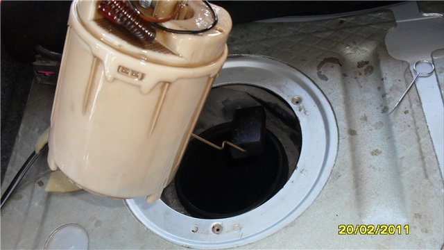

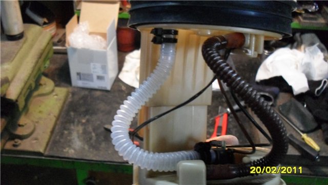

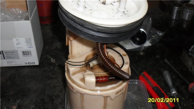

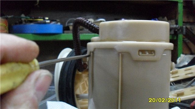

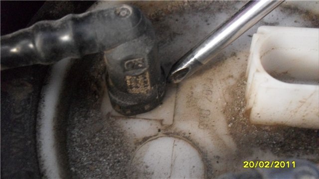

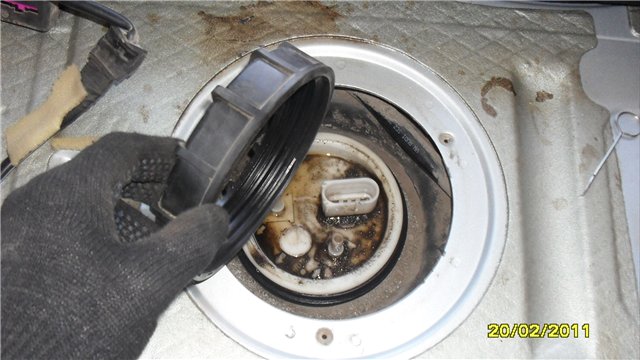

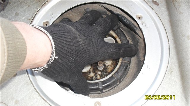

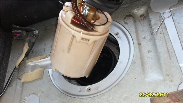

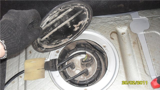

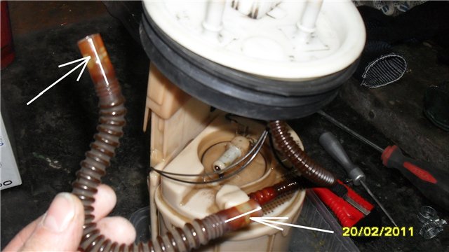

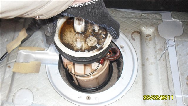

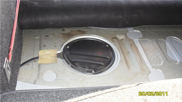

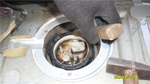

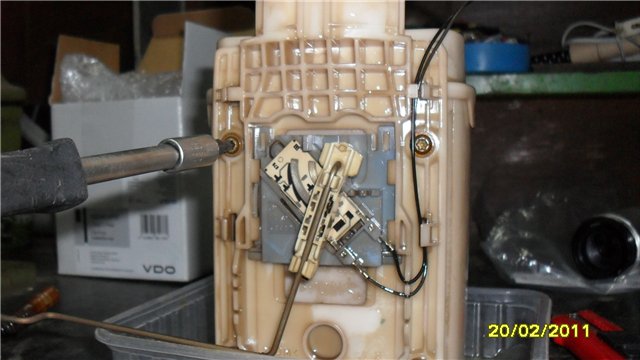

    Всем привет! Вот решил создать свою темку по замене бензонасоса, не стал дожидаться пока *умрёт* мой, позывы к этому были, проявлялось это слишком шумной работой насоса. Колхозить от жигулей не стал, т.к разница в 1.5 к.руб. для меня показалась безсмысленным. Освобождаем багажник, чтоб был доступ к крышке бензобакаКрестовой отвёрткой отворачиваем три саморезаСнимаем крышкуСнимаем фишкуСнимаем штуцера шлангов, там есть стопор, нажимаем кому как удобно, я снял нажимая пальцемПод рукой держим какую нибудь небольшую тару, что бы слить бензин со шлангов, я использовал обычную консервнуюЗаворачиваем шланги в тряпку и прячем в сторону, чтоб не мешалисьОтворачиваем кольцо насосаЗдесь потребуется инструмент потяжелеет.е брусок и молоток, лёгким постукиванием против часовой отворачиваем.Поворачивая против часовой стрелки аккуратно вынимаем не повредив датчик уровня топливаСнимаем шланг подачи топлива, т.к он пластиковый и одевается изначально нагретым, снять его довольно тяжело я пошёл лёгким путём, сделал надрезы канцелярским ножом и без проблем снял его.Отворачиваем датчик уровня топлива, нам потребуются для этого торксы.Снимаем клеммы, нажатием на фиксатор.Снимаем верхнюю крышку, поочерёдно отгибая фиксаторы, только аккуратно, можно сломать.Вынимаем насосПереставляем уплотнительные кольца на новый насос, по желанию можно заказать новые они идут отдельно, я оставил старые т.к они тоже в хорошем состоянии.Собираем всё в обратной последовательности, ставим новый шланг предварительно погрев концы ( пластик станет мягче ) Шланг отлично подходит от ваз 2110 ( один в один )Для страховки закрепил парочкой одноразовых хомутов, хотя и без них сидит намертвоНу вот и всё, насос готов к установкеСамым муторным оказалось заправить уплотнительное кольцо корпуса насоса, я использовал плоскую отвёрткуМетки для правильной установки.

    Цитата Сообщение от Alexx76 Посмотреть сообщение
    Номер насоса VDO отдельно E22-041-077Z.
    Это 3-х барный насос, он не подходит на 1.8Т. У нас 4-х барный, так, что автор, снимай и ставь нормальный насос.
    09.04.2010
    г. Серпухов
    696
    Получено: 10
    А номер самого насоса, VDO 4-х барного, можете подсказать? Или отдельно его не продают.Нашел только комплект VDO 228-233-002-009Z ( 6 тыс.р.)
    VW Variant B5+ 1.8T AWT 2001г
    11.03.2010
    Воронеж
    69
    Есть нижняя часть E22-041-094Z.
    По-моему не продают. Я поэтому купил целый насос в сборе с датчиком.
    Это на AWM, AEB и т.д. На AWT другой насос.
    11.03.2010
    Воронеж
    69
    На AWT другой насос
    Какой? ЕТКА и Экзист пробивают этот.
    ЕТКА? Ты смотришь или не туда или криво.
    ЕТКА на AWT вполне конкретно пробивает один насос, а предложенный тобой это для AWM. Смотри RP коды, которые ЕТКА требует при выборе насоса. Там с абсорбером завязаны дела.
    Сравни предложенной тобой насос и то, что автор вытащил. Твой насос в баке прикрепляется к днищу, а у автора просто вытаскивается.
