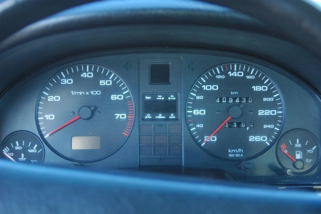

    Если очень-очень сильно дружишь с Atmel то наверное реально, но по моему проще найти родную приборку с чеком и компом. Как у меня была:
    p.s. а вот и ведрышко, которое было (цвет почему-то очень сильно искажен):
