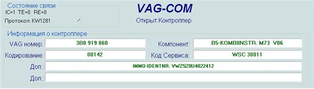

    что все таки имеем:
    Приборка Magnetti Marelli M73 с Passat B5 1997г зеленая(была)
    скрин с Vag-Com 311.2
    есть шнурок VAG-K+CAN Commander FULL, есть проги VAG-Commander 1.4, 2.1, 2.5, 3.6 но что то ни одна не коннектится что то не разберусь с ними.
    есть шнурок и прога VAG-TASHOO 2.0
    есть простой шнурок для Vag-Com
    есть VAG-Eepromer 1.3 и 1.8
    Максимум что удалось выдавить, то это файлик на предыдущей странице.
    Чем можно попробовать??? или при имеющихся устройствах сделать ПРАВИЛЬНЫЕ действия
    Drive2

    Тахо лучше всех из этого списка.Командер-для машин до 2000г-бесполезная приблуда. Как вариант к-лайн адаптор под rs232 и вагепромер. Ну дамп и правда кривой.
    вроде спокойно должна была "взять"

    продолжаю мучать ее
    вот что получилось:
    как я понимаю добавляю еще один 0 в начало и получаем код!!!
    НО!!! при вводе в ваг коме логина, приборка разрывает связь и не коннектится

    Да логин кривой, если связь рвёт.Попробуй логин моторного достать командером .Выбирай ECU EDC15.Может повезёт и логин у тебя в кармане. Название: 60c98f136e57.jpg
