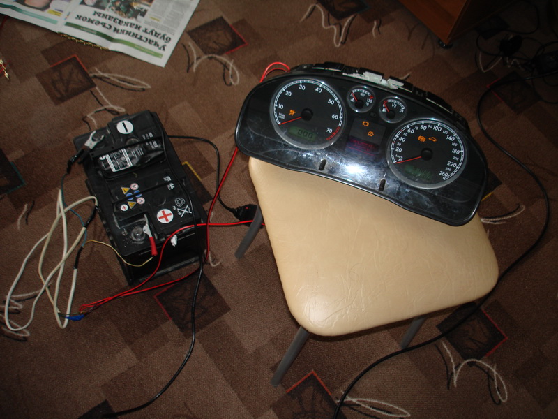

    Ваг-ком не хочет
    Ваг-ком то сам рабочий?????
  2. #22
    Я им машину смотрю всегда
    Такое чувство, что к адаптеру питание вообще не подходит Что выключена клема с АКБ, что подключена один фик - адаптера не готов.
    А точно - это 4 ножка, а может все же 5я?

    Не работает, провода правильно подключил...а Ваг-ком не хочет. Типа адаптер не готов...
    интересно это закономерность или случайность? у кого нибудь из форумчан уже был положительный опыт?
    AWT 1.8T МКПП, Multi-MFA, Webasto TTV 5kW, BMW FMIC
  4. #24
    Заработало...Подключать по ЭТОЙ схеме. На первой странице автомобильный разъем, а у нас сама фишка.
    Все пашет, уже кодингами поигралсИ
    Я так и подумал, что ты зеркально подключил, но отписать уже не успел

    что то я запутался. Получается если взять сам адаптер, и смотреть ему в лоб, то нужно найти ногу под номером 5 (они подписаны) и соединить его с соответствующей ножкой К линии на приборке. Верно?

    Цитата Сообщение от Xameleon Посмотреть сообщение
    что то я запутался.
    См. вложение. Обрати внимание на начало распиновки разъемов
    Не 5 Нужен номер 7

    Seregas, это я дуралей ), за сегодня второй раз уже ошибаюсь, думаю одно а пишу другое!
    5-я нога адаптера, земля-сигнал, это что, минус? просто там рядом еще по схеме земля-корпус, это меня смутило, вроде как сущность похожая..
    Я не помню, подводится ли провод к 5-й ноге разъема под приборкой, а вот на 4-ю ногу подводится точно!
    Используй 4-й контакт. Не ошибешься

    Вот, глядите, если смотреть в лоб на адаптер
    Как я понял, у Вани получилось именно с зелёным вариантом, а Seregas, как я понял уверен что минус должен быть на 4м пине (оранжевый вариант на рисунке)
    Так как все таки верно?
  20. #40
    Xameleon, На прошлой странице есть картинка, там написано какие пины куда .
