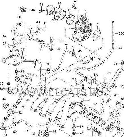

    tuzz, Зачем отчет,там все легко.Снимаешь дроссельную заслонку,откручиваешь впускной коллектор,снимаешь его и смотришь как у тебя дела там.
    После этого откручиваешь патрубок в твое случаи это цифры 1,2,13 и промываешь их.Не забудь только заказать новые прокладки!
    058 129 717 D Прокладка впускного коллектора
    058 133 073 Прокладка корпуса дроссельной заслонки(если будешь откручивать)
    048 103 771 Прокладка сепаратора системы вентиляции картера
    N 904 673 01 Кольцо уплотнительное патрубка вентиляции картера
    И еще чуть не забыл.Посмотри состояния клапана в патрубке 10 и 39 эжекционного насоса(Изображение ниже)
    по поводу №10 могу сказать что на экзисте вроде как есть сам клапан : 026 129 820 заказал себе ..жду!

    Цитата Сообщение от Федор 150781 Посмотреть сообщение
    не согласен коллега по моему мнению кокраз этот клапан (грибок) закрыт когда двиг. работает на ХХ, при повышенных оборотах он приоткрывается в следствии снижения разрежения во впускном коллекторе и, чтобы не создовать повышенного давления в картере. клапан работает с помощью инжекционного насоса.
    Я не про грибок. Нет на АДР грибка.
    И насос Эжекционный.
    Вот:
    Деталь №10. Из неё вниз смотрит штуцер... На который одевается патрубок №13 из этой схемы:
    Так вот, в этом штуцере есть мембранный клапан... Точнее он там быть должен.
    Умя патрубок как на картинке выше

    Господа, кто-нибудь знает истинное назначение мембранного клапана, который в патрубке №10? Одинакова ли его роль в случае атмосферного и турбо движков? С мнением что этот клапан выполняет функцию маслоотделения знаком и считаю его неверным.
    На турбированом двигателе схема вентиляции другая, клапан предназначен для предотвращения высасывания масла по системе вентиляции на высоких оборотах двигателя. На хх в до дроссельном пространстве практически нет разряжения, так как заслонка закрыта и потребление воздуха минимально. Но когда заслонка открывается в этом месте создается сильное разряжение, которое может "вытягивать" масло из системы вентиляции. Вот этот клапан, как раз и не дает сложится такой ситуации.
    он и не занимается маслоотделением, он регулирует давление в системе ВКГ, тем самым напрямую влияет на масложор.
