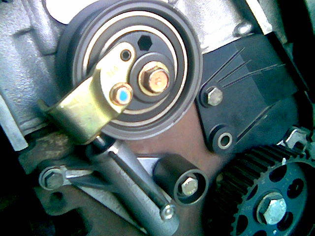

    Народ, кто знает, подскажите.
    В 10 утра надо быть в сервисе. Машинка стоит там.
    Моторчик ANB 1.8Т. По всем каталогам ремень 153 зубца, а сейчас стоит 152, + какая-то заморочка с роликом. Он просто другой. большего диаметра и без какой-то финтифлюшки.
    Помогите советом, кто сталкивался.
    P.S. Год выпуска 1999. В5.

    если как на аеб двигателе - то 152 зуба - это старый вариант - вроде как он косячный, идёт с большим роликом, а 153 - исправленный - идёт с меньшим роликом.

    Вот номер ремня 058 109 119 C,а вот номера роликов 058 109 243 E,058 109 244 я ставил это, моторы у нас одинаковые, думаю ставь что должно стоять по каталогу и не ошибёшся.

    Serschc, старый ролик, с ремнем на 152 зуба, у него натяжитель "тянущий"(фотки нет),с прорезью и болтом, а на новом - для 153 зубов - "толкающий", вот:
    отверткой зафиксирован в нижнем положении (в комплект не входит!)
