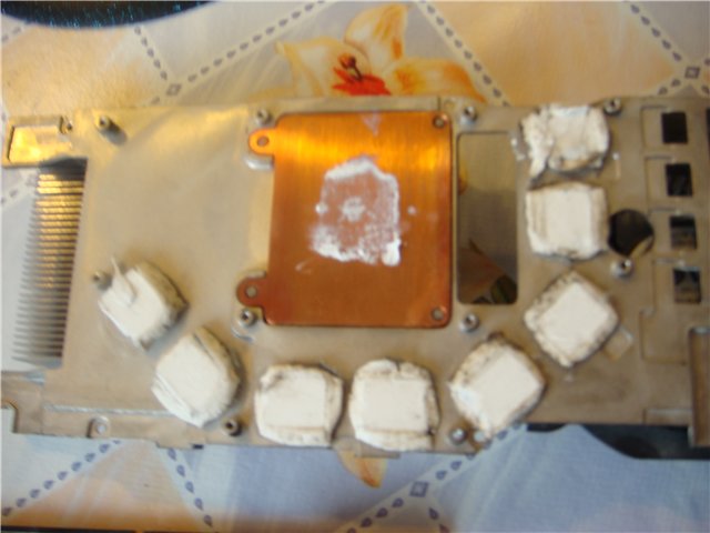

    [/URL][/IMG]
    Выложил фото термопасты! Неразбераюсь в пастах может кто на фото поймет?
    кулер работал. пыли нет.

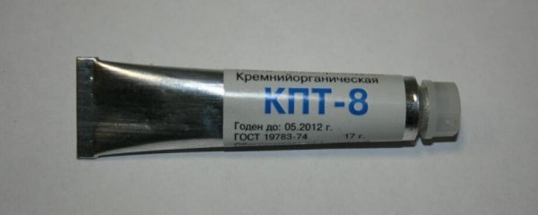

    Её нужно сменить !!! Полностью очисти термопасту, затем нанеси тонким ровным слоем пасту, желательно КПТ8.

    Спасибо! Сменю и сразу отпишусь! а старая не была засохшей!

    дело может быть в свойствах самой термопасты. она не обязательно должна быть засохшей. по фото о ней мало что можно сказать.
    А вот нанесена она у тебя как то очень странно такое ощущуние что какой-то чудик переставлял кулер, т.к заводское нанесение идеально ровное. Но может если карте 2 месяца все таки лучше отдать по гарантии. Пусть либо сделают нормально либо заменят.
