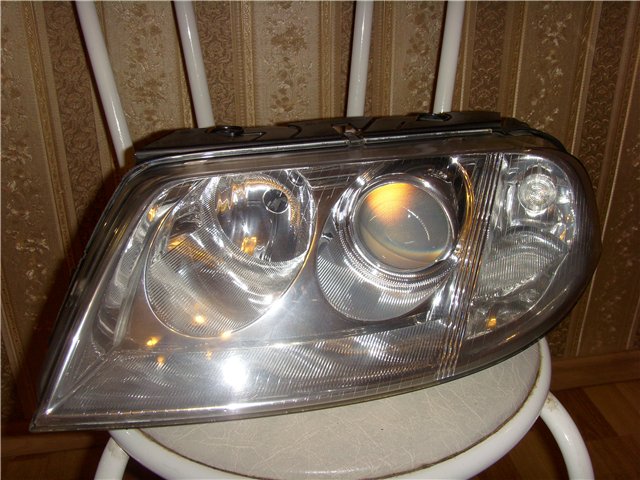

    Коллеги, добрый день!
    Пожалуйста, подскажите возможна ли замена на пассате б5+ в передней фаре только стекла? без замены фары целиком, а то 9000 только за фару для меня сейчас накладно выкладывать.
    Если есть аналогичные случаи, пожалуйста поделитесь опытом, где покупали, где делали.

    Откуда такие цены фара Hella стоит 4.5 тр

    Да а по теме, кроилово ведёт к попадалаву
    Не заморачивайся сделать можно но стекло будет тож с фары б/у, стекла отдельно нету

    Цены за фару взял среднюю из интернета, присматривал тюнингованные фары, но не знаю подойдут ли они взамен тех что у меня (родной двойной ксенон )
    03.09.2011
    24
    У меня тоже родной биксенон и минимальную цену которую я находил за одну фару это 10000, но можно купить обычные галогенки за 3000. Вопрос: подойдет ли от них стекло на биксенон?(о всех заморочках с отдиранием стекла от корпуса я знаю)
    Или посоветуйте альтернативу родному биксенону за 5000-8000 за фару.
    полосочку лишнюю изнутри уберешь? (которая поворотник отделяет)

    А можно ли заменить только стекло на задней фаре американца? поиск по форуму привел меня к тому что задние фары американца и европейца отличаются, но не нашел чем, чтото про перегородки и схемы кто то писал, но конкретики не нашел

    вот например:
    http://www.youtube.com/watch?v=Op7qF_G-j2g
    или вот:
    http://www.youtube.com/watch?v=rFyZA3nGmjo
    а то что ты спрашивал вот: (но другой разговор где взять новое стекло на замену)
    http://www.youtube.com/watch?v=XdTFotL0eos

    Сережа-__-, на всякий случай уточню. Сзади у машины фар не бывает. Если это только не экскаватор.
    Цитата Сообщение от Roman 51 Посмотреть сообщение
    но и стекляшка на фару в природе встречается??
    Почему нет? В одной фаре обсыпался отражатель, но стекло хорошее. В другой всё наоборот. Из двух ваяют одну.

    меня интересует сам принцип, что не только из пластмассы есть само "стекло", а именно стеклянное в полном смысле слова. а то пара полировок и все через него нихера не видно, стекло так не убить.
    официально ни пластмассы ни стекла на фару нет, кто-нибудь что-нибудь слышал про колхоз? желательно именно стеклянный?

    колхоз - это уровень и степень Твоего воображения!
    (берёшь оконное стекло, греешь, гнёшь, клеишь)

    я тоже думал чё с фарами делать. на одной соединения винты/отражатель полопались и она не регулировалась, а на другой шлицы в шестигранниках стёрлись, тоже пока регулировал намучился. и отражатели помутнели и стёкла затуманились. короче купил "депо", кажысь гдето за 3 - 4 т.р. (пара). читал что их ругают, вроди ни чего... в сумерках такое ощущение как буд-то они не светят, на самом деле всё видно, а больше к ним претензий нет. не ксенон конешно...
