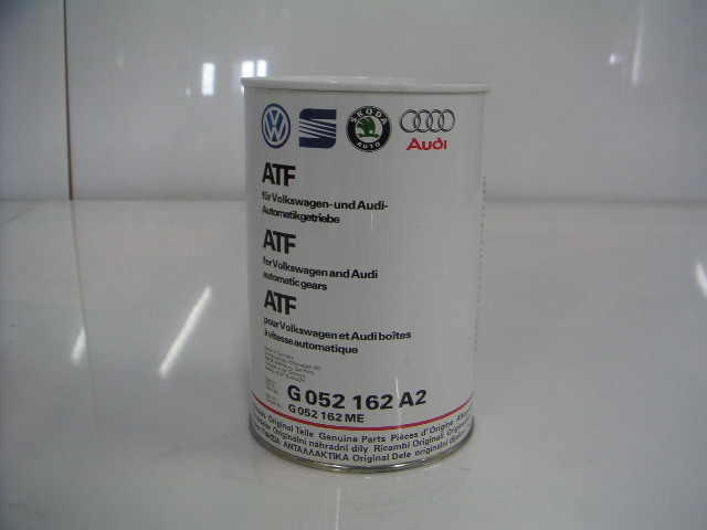

    vitan, привет. Не пойдет это масло, оно для автоматов Aisin Warner, у тебя ZF. Вот это нужно.
    11.02.2011
    11
    Друг! У тебя АКПП 5HP19 (5ступенчатая),туда льется только желтого цвета жидкость вот точный номерок G052162A2(Объем 1л) (Полный заправочный объем 9л.(так написано в ETKA)

    ещё со старого форума цитата:
    лучше возьми ESSO LT 71141, идет в оригинале и заметно дешевле
    сейчас это Мобил, всё верно
    а картинка родного масла:
