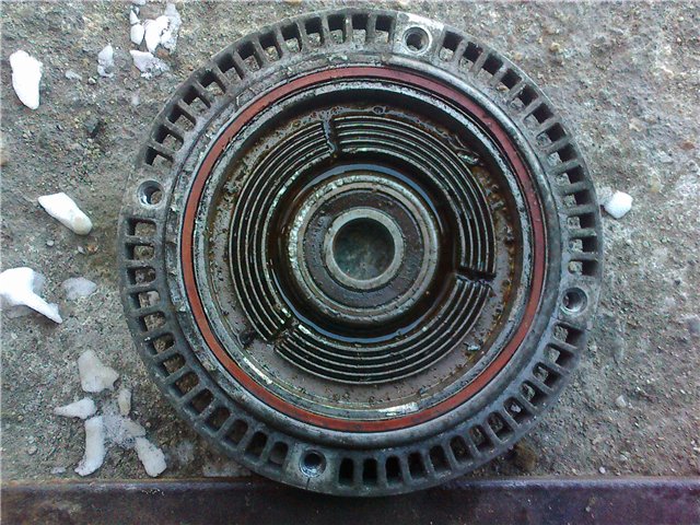

    Вот и фото внутренности муфты:
    1 подскажи вал на котором она сидит как ты его снял??? на фото у тебя его нет!!!
    2 этот подшипник по середине можно заменить или хотя бы до него добраться как то???
    Тоже самое интересует. Так как сама вискомуфта рабочая,но но впечатление что подшипник в центре разболтан. Можно ли заменить только подшипник или только вся муфта целиком?

    Цитата Сообщение от andrew77777 Посмотреть сообщение
    Так как сама вискомуфта рабочая,но но впечатление что подшипник в центре разболтан.Можно ли заменить только подшипник или только вся муфта целиком?
    у них две причины на замену или вытекла жидкость или подшипник, вот тот что в центре на фото он хорошо виден когда она распиленна походу они её так и собирают из двух половинок и подшипник вставляется на не собраной муфте, потом его достать ни как только распиливание.
    так что всю муфту целиком. Я смотрю ты из Одессы я как раз брал у вас в exist-е, брал Termex вроде как Дания, чёто как то не очень, дует хорошо но и шумит из-за этого тоже нормально, да и вот опять в холода кажись зашумел подшипник.
