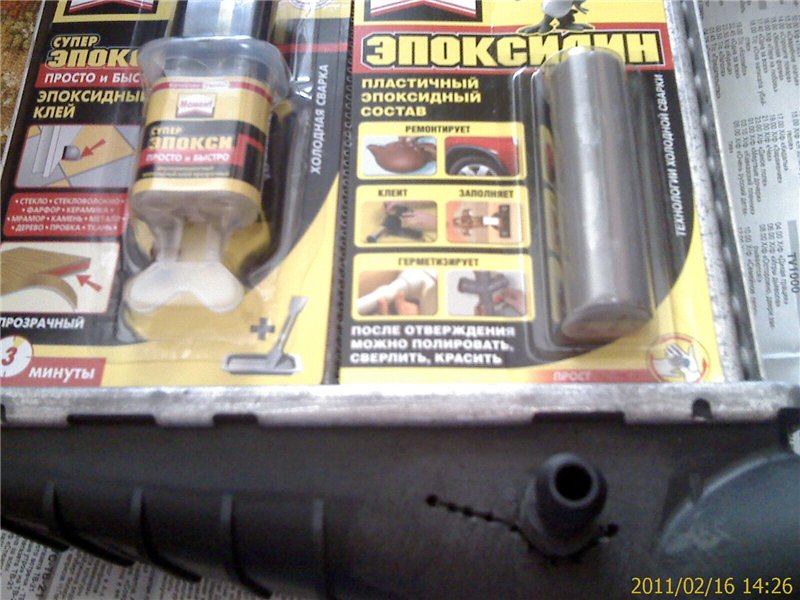

    Засверлил начало , конец трещины... ну и по трещине немного прошолся. Времени дальше продолжать нет, но вечером думаю замазить трещину . Вот что было куплено, смотрите коментируйте.

    Как-бы сделал я:
    Взял пузырек дихлорэтана. Растворил в нем похожий пластик. Сам давно клею раствором оригинального соневского пульта ДУ от телевизора. В том числе клеил им отлом на "телевизоре". Густота раствора: мягче сметаны - можно сразу залить. Еще жиже -сильней растворит онснову(это нам и надо для лучшей адгезии), но придется наносить в несколько слоев, тк нам нужен шов поверх трещины, а жидкая масса дает сильную усадку.
    Затем флаконом карбклинера почистил эту трещину, даже не разделывая ее. Дал просохнуть . Затем, сначала пальцем через полиэтиленовый мешочек промазал-вдавил состав в трещину, затем в один толстый слой, или с подсушкой в несколько слоев нанес валик-шов толщиной 2-3 мм.
    пс: Все клеи на эпоксидной основе обладают хорошей адгезией к шершавым повехностям, но они не внедряются на молекулярном уровне в склеиваемые поверхности.

    AUG,Все это конечно звучит и представляется очень неплохо.... растворяется пластик, замазывается щель... но при химическом растворении мне кажется свойство пластмассы нарушаются и она станет хрупкой , может наверное треснуть создавшегося давления, и всё малекулярное соеденение коту под хвост, пластик там отличный от пультовского по составу, такой ещё поискать нужно, он не плавится!

    как вариант - стекло + эпоксидка вокруг патрубка.
    По мне так лучше всего тот что слева- он жидкий.

    Ну что..... в итоге заклеил эпоксидкой с двумя слоями стеклоткани, шов прошёл эпоксилином, вроде вся конструкция держится мёртво. Думается мне что и на машине она будет держаться неплохо
    Всем спасибо за советы!
    Огромную благодарность моему зёме, хорошему, отзывчивому парню EGOR51 за реально оказанную помощь!!!
