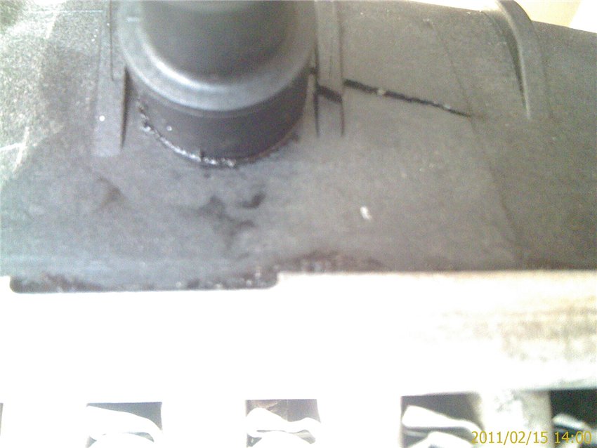

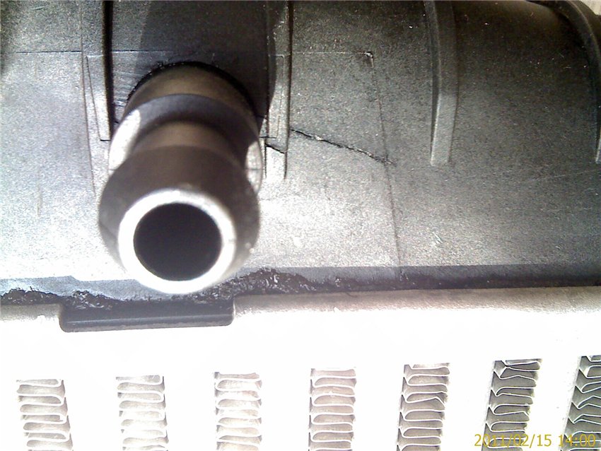

    При промывке данного обнаружил трещину вокруг нижнего крепления, трещина см2, не полностью по диаметру крепления а только на половину. Неотвалилось только потому , что держится впринципе неплохо руками несломать), есть какие нить соображения по ремонту данного места , уж больно не хочется из за данной неисправности покупать новый кулер. Буду рад любому совету.
    Приветствуется личный опыт по ремонту. Пишите , делитесь знаниями , буду поздно вечером , перечитаю все написанное .
    Фото прилогаю.

    Была тема по ремонту интеркулера. Твоя беда - не беда. Я лично не клеил, но еслиб стал клеить - то эбоксидочкой через марлю в несколько слоев. Братцы, делимся опытом!

    Клеил на дизеле avf так там не трещина там дыра была сантиметров 10 длинной и 2 шириной.Клеил в 3 слоя эпоксидкой co стекловолокном дня 3 наверно .Уже второй год ездит никаких проблем .

    Захаркин Андрей Алексеевич, я себе клеил, правда у меня дырку в трубке протерло. Клей mannol - уже 2 года отъездил, проверяю раз в пол года, 1-2 раза в год делаю опрессовку. Пока все нормально.

    Я смотрю, что трещины не сильно деформированы. Можно попробовать так.
    Перпендикулярно трещинам, с помощью паяльника, установить скобочки ч/з 1 см., а потом, при помощи того же паяльника, наплавлять пластмассу, такой же структуры. Скобки не дадут деформироваться трещинам.
    Для пущей перестраховки, поверх, можно армированной эпоксидкой.

    пробовал эпоксидкой! на неделю две хватило! заменил БУ
    вот если попробовать метеллическую сетку наварить сверху а потом заплавить пластмассой и потом сверху эпоксидкой! тада наверно пойдет!

    Ну судя по отзывам многим эпоксидка реально помогла..... Может что то не правильно сделал? Говорят место где собираешься клеить , нужно как следует обработать, зачистить , обезжирить .... я ещё собираюсь засверлить начало и конец трещины, ну ещё несколько сверлений по самой трещине ... думаю буду мутить с эпоксидкой.

    Можно убрать резинку куда вставляется этот грибок на кулере либо вобще его срезать зачистить запаять с добавлением пластика ,а потом проклеить все,а то потом будешь его вставлять да опять обломаешь либо треснет .Я когда свой клеил так у меня эти грибки вообще поотламывало клеил без них ,а потом стягивал кулер хомутами колхоз но все-же ходит и деньги не малые в кармане.

    Я скорее всего так и сделаю.... что бы снять нагрузку с с этого крепежа, но нужно будет подумать о том как правильно его закрепить, ведь вся нагрузка перейдёт на верхние.
    У мастеров спрашивал по поводу пайки, говорят что данный пластик не паяется, он при пайке начинает гореть..... особенности этой пластмассы

    Скобки похожи на скобки от небольшого степлера, длиной в 1 см. Половина скобки располагается с одной стороны трещины, другая с другой. Нагреть и утопить в пластмассу (половина толщины интеркулера). Сверху наплавить паяльником другую пластмассу, чтобы она соединилась с основной (диффузия). Сделать их надо из проволоки 0,5-1 мм. И так через 1-1,5 см.

    Просто пластик найди такой же со стекловолокном и подольше паяльником разогревай и все спаяется .Дак там же этих крепежей на кулере много или в awm другой кулер у меня вроде их много было, а одна большой роли я думаю не сыграет хомутом здоровым стянешь для надеги.

    Я отремонтировал очень просто. Эпоксидокаучуковый клей. И отогнул крепление этого соска. А верхние крепления стянул пластиковой стяжкой.

    У меня эта ножка отламывалась! Я ее на поксипол и насквозь длинным винтом крепил!- год уже езжу.
