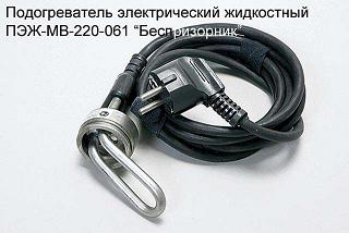

Подогреватель электрический жидкостный ПЭЖ-МВ-220-061 «Беспризорник»
Ориентировочная цена – 850 руб.
Работает от сети 220 В. Мощность – 630 Вт. Устанавливается в блок цилиндров вместо штатных заглушек и рекомендуется для большинства автомобилей с вазовскими двигателями. Предназначен для включения «на ночь», поэтому ни таймер, ни пульт управления ему не нужны.

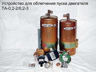

Устройство для облегчения пуска двигателя ТА-0,2-2/0,2-3
Ориентировочная цена – от 4000 руб.
Объем «термоса» – 3,7 или 5,1 л. Применим практически на любом автомобиле с объемом двигателя до 2,5 л. Основная проблема – поиск «жилплощади» под капотом. Производитель обещает прогреть двигатель за пару минут (если, конечно, в термосе осталось что-то теплое...).

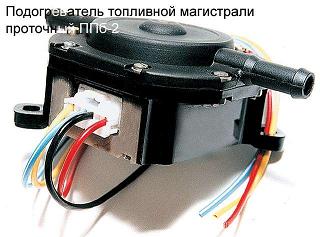

Подогреватель топливной магистрали проточный ПП6-2
Ориентировочная цена –1050 руб.
Предназначен для подогрева топливной магистрали. Включается постоянно при работающем двигателе и при температуре ниже +3°С. Монтируется перед фильтром тонкой очистки, практически на любой дизельный автомобиль.

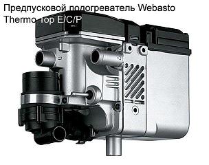

Предпусковой подогреватель Webasto Thermo Top E/C/P
Ориентировочная цена – от 730 евро.
Не самый простой, но вместе с тем компактный. Подогреет не только двигатель, но и салон. Для автомобилей малого и компактного класса подойдет модель Thermo Top E с отопительной мощностью 4 кВт, автомобилям побольше потребуется 5-киловаттный Thermo Top C, а для представительского класса, универсалов и вседорожников – Thermo Top P. Топливо – бензин или дизельное. Бесспорный лидер, к сожалению, способен отпугнуть ценой…

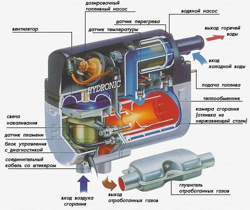

Жидкостные отопители Гидроник предназначены совместно с отопительной системой автомобиля для предпускового подогрева двигателей легковых и грузовых автомобилей, для обогрева кабин и для удаления обледенения стекол автомобиля.
Гидроник подключается к системе охлаждения, электробортовой сети автомобиля и топливной системе. Нагрев жидкости в системе охлаждения автомобиля происходит за счет тепла, выделяемого в отопителе при сгорании топлива, которое используется в автомобиле. Гидроник подогревает как салон, так и двигатель, экономно расходуя топливо. Прибор имеет систему диагностики и безопасности. Гидроник встраивается в систему охлаждения двигателя. Включенный подогреватель начинает работать, передавая тепло теплообменнику и двигателю автомобиля. Через имеющуюся систему отопления теплый воздух поступает внутрь салона, а охлаждающая жидкость подогревает двигатель, исключая его запуск в холодном состоянии.
Желаемое время запуска системы выбирается при помощи цифрового таймера. Фирма Eberspacher предлагает два варианта приборов: с минитаймером, программируемым на сутки и модульными таймером, позволяющим составить программу на 7 дней по 3 запуска в день. Также предусмотрен вариант включения подогревателя с помощью радиоуправляемого устройства (дистанционного пульта ТР4).
При включении Гидроника включается контрольная лампочка на органе управления (таймере или мини-таймере) и начинается обратный отсчет времени работы отопителя (продолжительность работы от 1 до 120 мин.). Начинает работать водяной насос и при циркуляции жидкости происходит измерение температуры жидкости в системе охлаждения автомобиля датчиком температуры. В зависимости от температуры могут устанавливаться различные режимы работы Гидроника, при этом значения температур жестко запрограммированы в блоке управления.
Далее по программе происходит предварительная продувка камеры сгорания отопителя при помощи вентилятора горелки и предварительный накал свечи накаливания, для удаления остатков продуктов горения из отопителя. Через 45 сек. происходит подача топлива дозировочным насосом. После образования стабильного пламени, которое контролируется датчиком пламени, происходит отключение свечи накаливания, а возгорание топливной смеси происходит от стенок камеры сгорания.
Различные режимы работы отопителя обеспечиваются изменением состава топливной смеси поступаемой в камеру сгорания Гидроника (изменяется соотношение количества воздуха и количества топлива). Контроль за максимально допустимой температурой отопителя осуществляется датчиком перегрева. При достижении определенной температуры в системе охлаждения, дополнительное реле Гидроника включает штатный электровентилятор автомобиля, тем самым обеспечивается обогрев салона.
При достижении температуры жидкости 85 град. прекращается подача топлива и воздуха в камеру сгорания Гидроника и происходит переход отопителя в режим ожидания, при котором продолжает работать только водяной насос. При падении температуры жидкости отопитель снова включается, до истечения времени работы заданного на органе управления

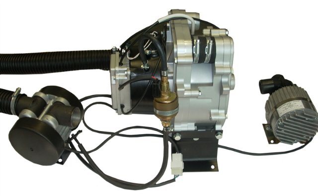

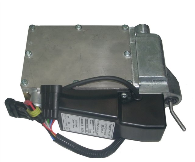

					Немного дополню статью отечественными подогревателями

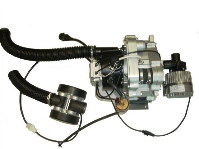

Жидкостные предпусковые подогреватели двигателя, работающие на дизельном топливе, бензине, сжатом природном газе

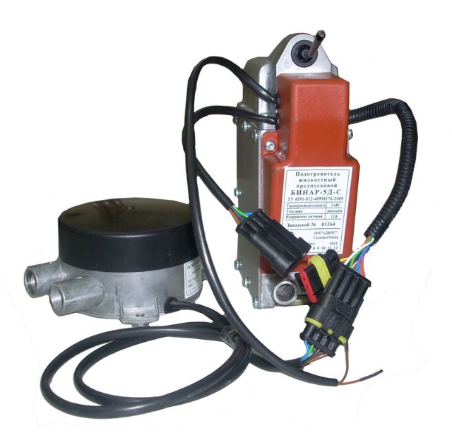

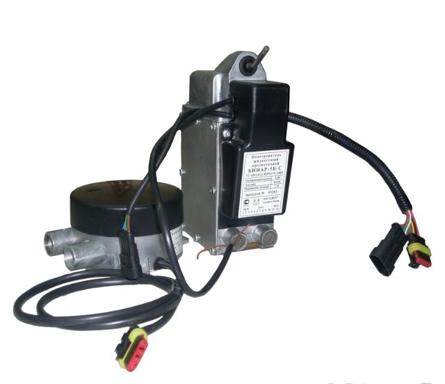

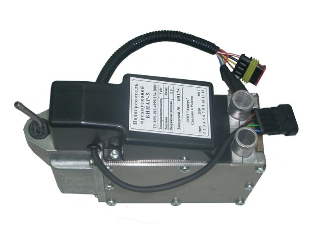

Подогреватели предпусковые бензиновый и дизельный Бинар-5Б, Бинар-5Б-С, Бинар 5Б-СВ и Бинар-5Д, Бинар-5Д-С, Бинар-5Д-СВ
Бинар-5 Модель Технические характеристики  Бинар 5Б, 5Б-С/СВ Бинар 5Д, 5Д-С/СВНоминальное напряжение питания, В  12Расход топлива, л/ч  0,7 0,6Теплопроизводительность, кВт  5Допустимое отклонение напряжение питания от номинала, В  9,5..16Потребляемая мощность вместе с помпой, Вт  70 (45***)Теплоноситель  Охлаждающая жидкость по ГОСТ 28084Применяемое топливо  бензин по ГОСТ Р 51105 Дизельное топливо по ГОСТ 305Органы управления  штатно - пульт*, дополнительно -сигнализация**, GSM модем**Режим запуска и остановки  Ручной, автоматическийМасса со всеми комплектующими, кг не более  8* - пульт - таймер присутствует во всех комплектациях. **- поддерживается только в моделях Бинар 5Б-С и Бинар 5Д-С, приобретается дополнительно, *** -при комплектации с помпой Bosch (Бинар 5Б/Д-СВ).

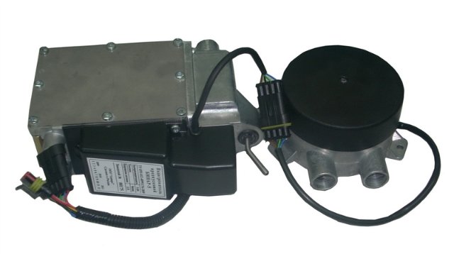

Подогреватель предпусковой дизельный Бинар-30
Бинар-30 Режимы Технические характеристики  максимальный минимальныйНоминальное напряжение питания, В  24Расход топлива, л/ч  3,7 1,48Теплопроизводительность, кВт  30 12Потребляемая мощность при запуске (в течение 90 с.), Вт  180Потребляемая мощность (с электронасосом), Вт  360 156Теплоноситель  Тосол, антифризПрименяемое топливо  дизельное топливо по ГОСТ305Режим запуска и остановки  РучнойМасса со всеми комплектующими, кг не более  20

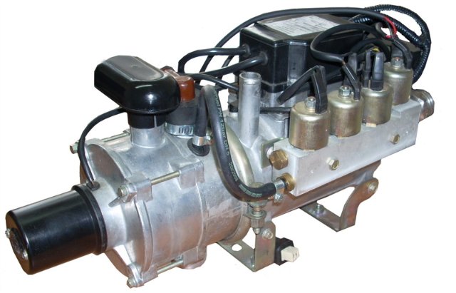

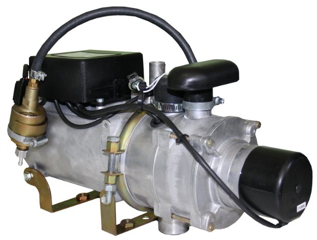

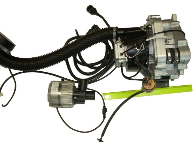

Подогреватель предпусковой дизельный Теплостар 14ТС-10
Универсальный комплект (мощность – 12-15 кВт) с пультом для автотракторной техники с дизельным двигателем. Напряжение питания 12 В, 24 В.
14ТС-10 12, 24 В Режимы Технические характеристики  Сильный Средний МалыйТеплопроизводительность 12В (24В), кВт  12 (15,5) 9 4Расход топлива 12В (24В), л/час  1,4 (2,0) 1,2 0,54Потребляемая мощность отопителя 12В (24В), Вт  110 (132) 101 77Применяемое топливо  дизельное топливо по ГОСТ305Номинальное напряжение питания, В  12, 24Теплоноситель  Тосол, антифризРежим запуска и остановки  Ручной, автоматическийМасса со всеми комплектующими, кг не более  20

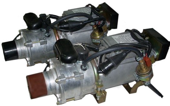

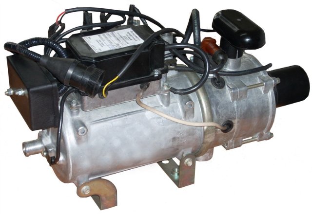

Подогреватели предпусковые дизельные 20ТС и 20ТС-Д38
Универсальный комплект (мощность – 20 кВт) с пультом для автотракторной техники и автобусов с дизельным двигателем. Напряжение питания 24 В.
20ТС, 20ТС-Д38 Режимы Технические характеристики  Сильный Средний МалыйТеплопроизводительность, кВт  20 9 4Расход топлива, л/час  2,5 1,3 0,54Потребляемая мощность отопителя с помпой, Вт  210 101 77Применяемое топливо  дизельное топливо по ГОСТ305Номинальное напряжение питания, В  24Теплоноситель  Тосол, антифризРежим запуска и остановки  Ручной, автоматическийМасса со всеми комплектующими, кг не более  20
Подогреватель предпусковой газовый Теплостар 15ТСГ
Предпусковой подогреватель (мощность – 12 кВт) с пультом для автотракторной техники с двигателем, работающим на сжатом природном газе. Напряжение питания 24 В.
15ТСГ Режимы Технические характеристики  Сильный МалыйТеплопроизводительность, кВт  12±1 5±0,5Расход природного газа, куб м/час  1,0±0,2 0,65±0,1Потребляемая мощность отопителя, Вт  128 102Применяемое топливо  компримированный (сжатый) природный газ по ГОСТ 27577Давление копримированного газа на входе в блок низкого давления, мПа (кг/см2 )  - 0,29±0,0145 (3 ±0,15)Номинальное напряжение питания, В  24Теплоноситель  Тосол, антифризРежим запуска и остановки  РучнойМасса со всеми комплектующими, кг не более  12

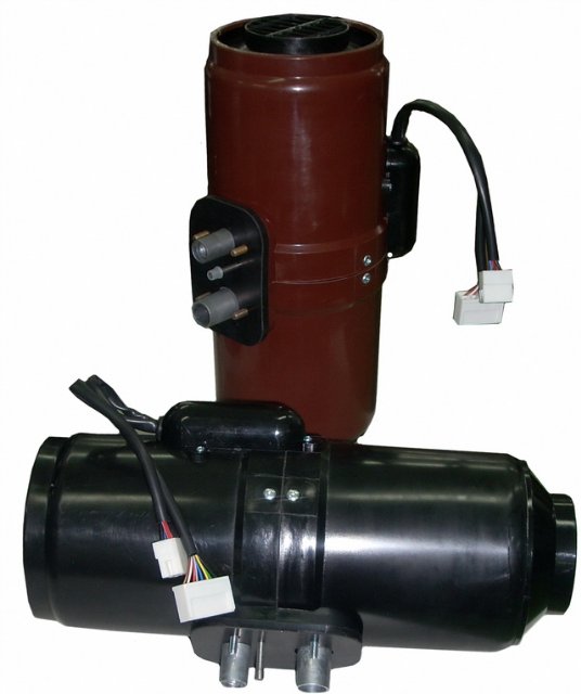

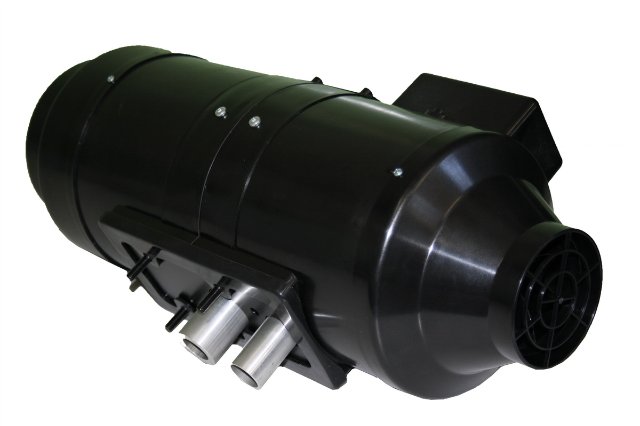

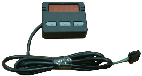

Ну и немного воздушных отопителей

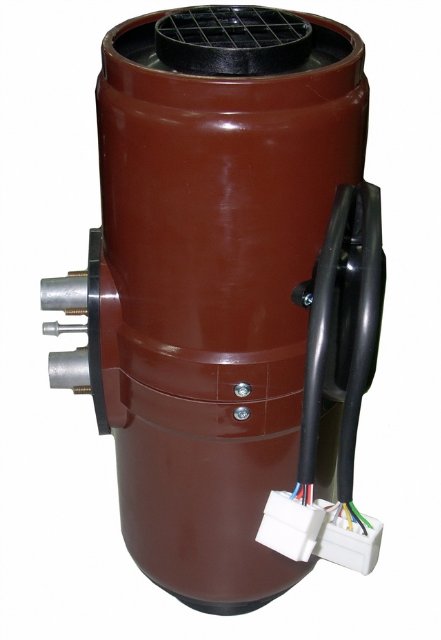

Отопитель воздушный дизельный Планар 44Д-12, 24
(монтажный комплект включает в себя все необходимое для установки почти на любое автотранспортное средство)
Планар 44Д-12, 24 Режимы Технические характеристики  Сильный МалыйТеплопроизводительность, кВт  4 1Расход топлива, л/час  0,514 0,12Потребляемая мощность отопителя 12В (24В), Вт  62 (58) 10Количество нагреваемого воздуха, м3/ч  120 70Применяемое топливо  дизельное топливо по ГОСТ305Номинальное напряжение питания, В  12, 24Режим запуска и остановки  РучнойМасса со всеми комплектующими, кг не более  8

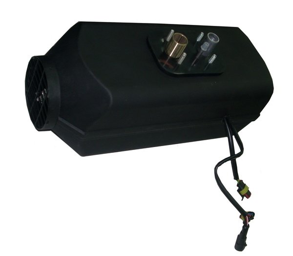

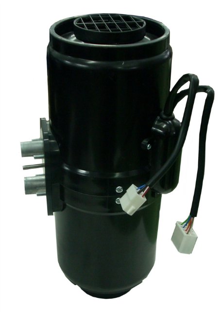

Планар–4ДМ–12, 24
Планар 4ДМ-12, 24 Режимы Технические характеристики  Сильный МалыйТеплопроизводительность, кВт  3 1Расход топлива, л/час  0,37 0,12Потребляемая мощность отопителя 12В (24В), Вт  42 (38) 10 (9)Количество нагреваемого воздуха, м3/ч  120 70Применяемое топливо  дизельное топливо по ГОСТ305Номинальное напряжение питания, В  12, 24Режим запуска и остановки  РучнойМасса со всеми комплектующими, кг не более  10

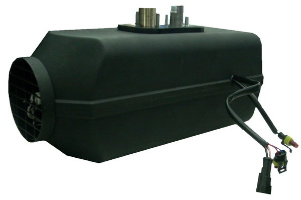

Планар–8ДМ–12-24
Технические характеристики  Планар 8ДМ-24 Планар 8ДМ-12 Режимы Сильный Малый Сильный МалыйТеплопроизводительность, кВт  7,5 2 6 2Расход топлива, л/час  0,9 0,25 0,76 0,25Потребляемая мощность отопителя, Вт  90 9 85 8Количество нагреваемого воздуха, м3/ч  235 70 175 70Применяемое топливо  дизельное топливо по ГОСТ305Номинальное напряжение питания, В  24 12Режим запуска и остановки  РучнойМасса со всеми комплектующими, кг не более  12
