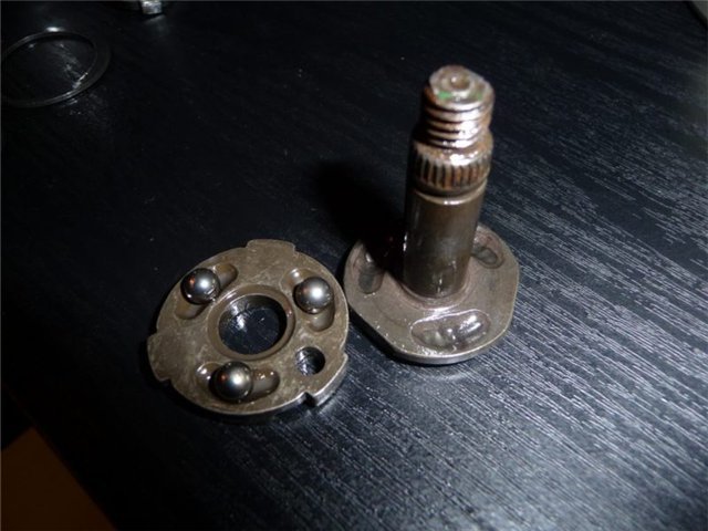

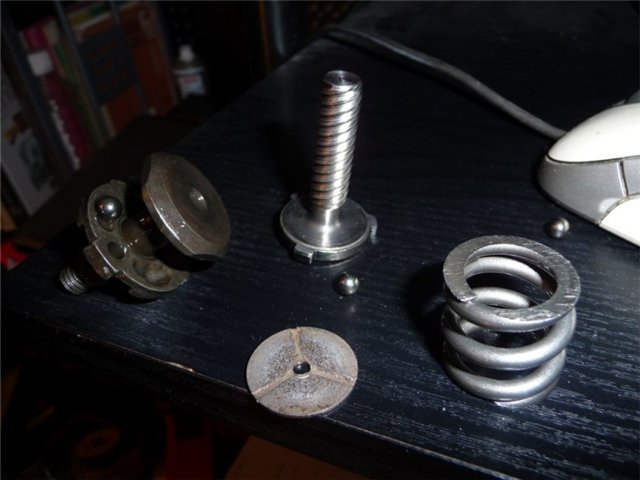

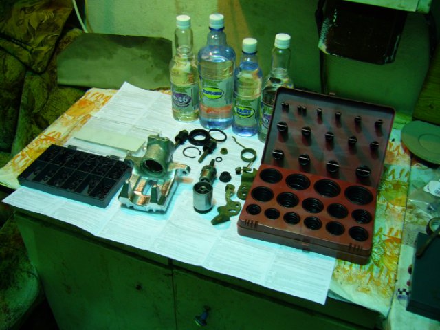

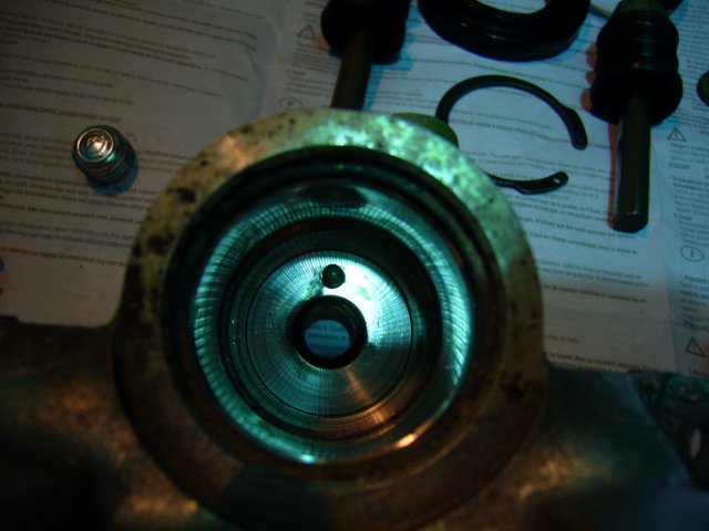

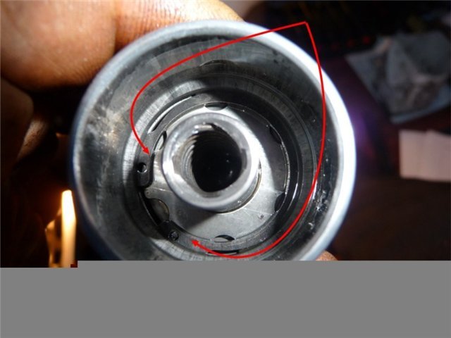

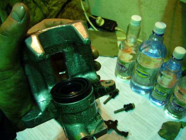

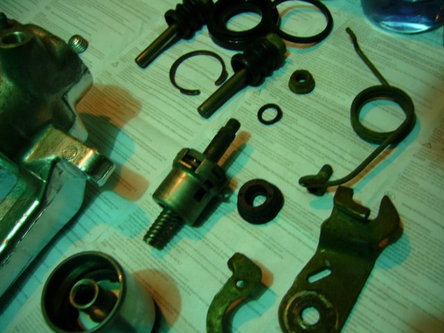

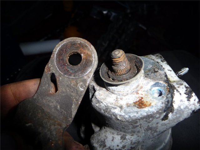

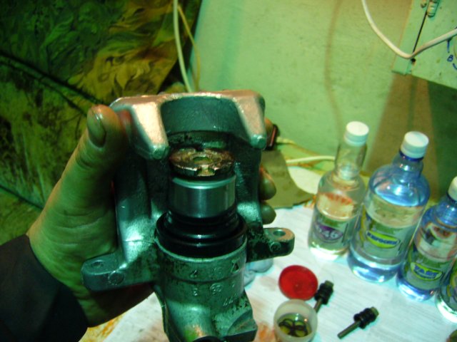

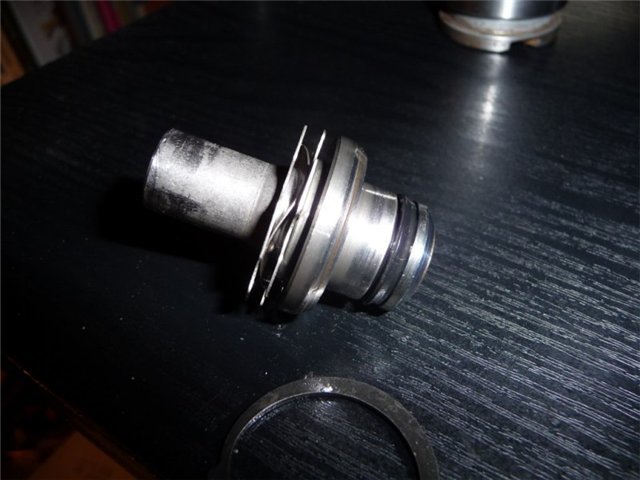

Разборка заднего суппорта.

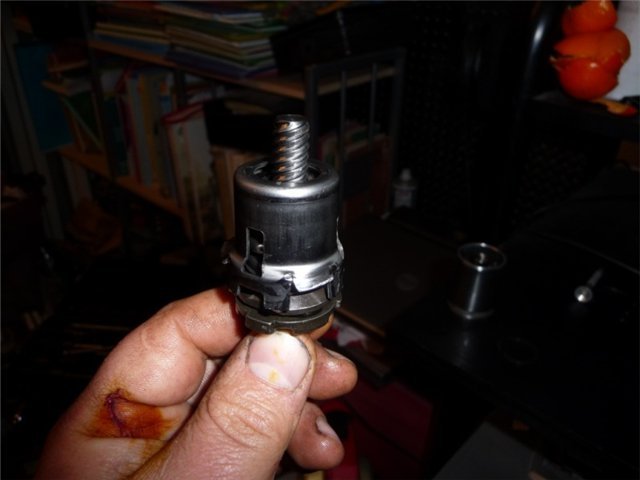

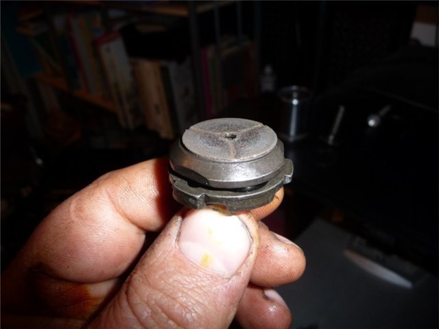

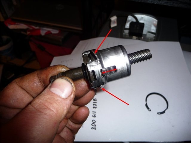

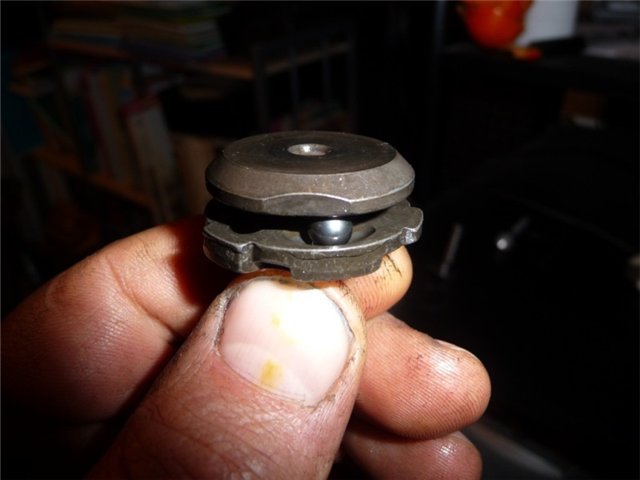

Для разборки понадобится специальный инструмент для сжатия пружины-стопора внутри цилиндра, я использовал медицинский зажим с заточеными кончиками. доставать пружину морока еще та, требует умения и сноровки, так что делаете это на свой страх и риск, так как есть возможность сломать стопор или повредить стенки цилиндра, после этого суппорт вы выкинете.

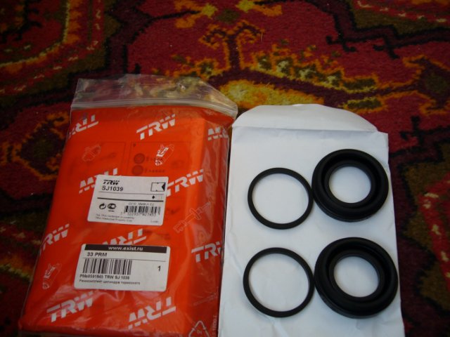

Ремонт делается с целью замены уплотнения и пыльника. Использовался ремкомплект TRW sj1039.
Фотографии не мой, не помню чьи. Автору просьба отписаться мне в личку.

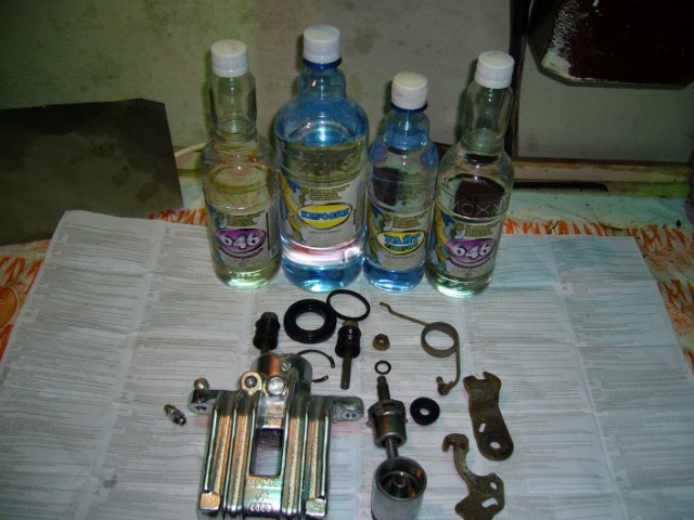

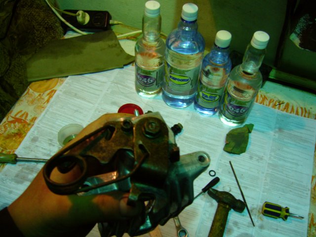

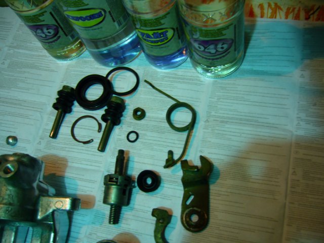

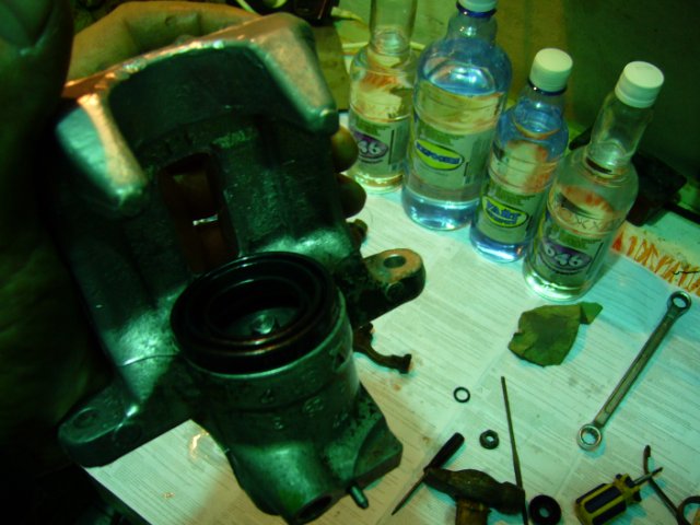

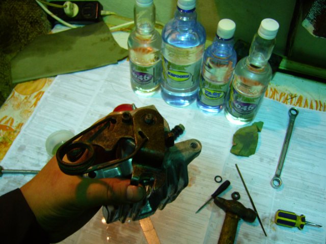

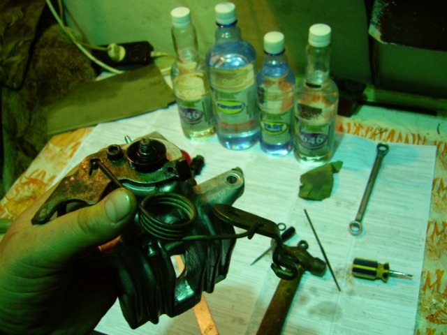

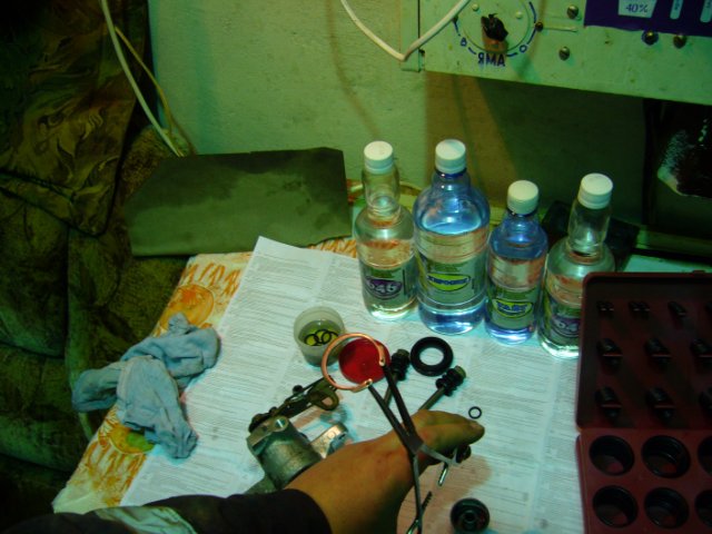

0вот мой фотоотчет по работе
Разбор заднего суппорта
