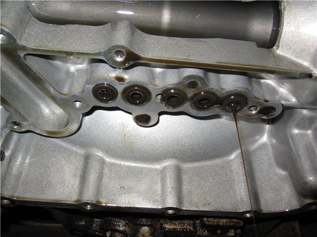

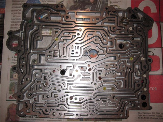

    Всем привет.Вообщем решил поменять масло в коробке и сразу всё почистить с заменой фильтра.Вообщем всё делал по статье из базы знаний.Когда сдвигал пластину сдвинулось два клапана с места которые на фото,а как они там стояли не понятно.Плита отличается от той которая в базе знаний да и в поиске не нашёл подобной.У меня коробка с маркировкой CJQ пятиступенчатый типтроник.Буду очень благодарен если сможете подсказать как правильно расставить эти клапана или если есть у кого картинка как всё должно быть.

    единственное забыл написать белый клапан без отверстия,а коричневый с отверстием.Завтра попробую идентифицировать их местоположение по оттиску на пластине.

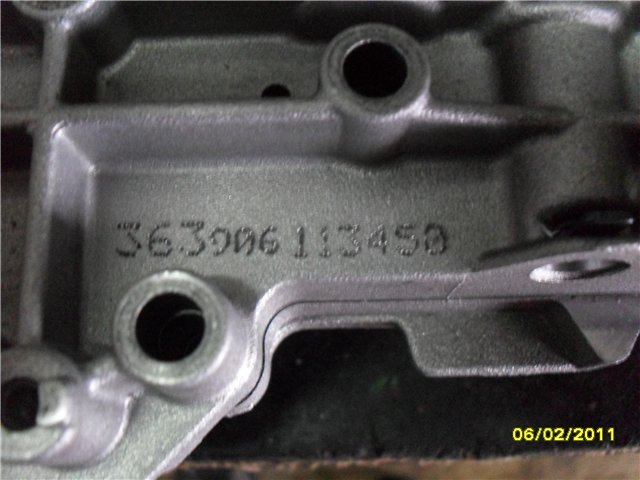

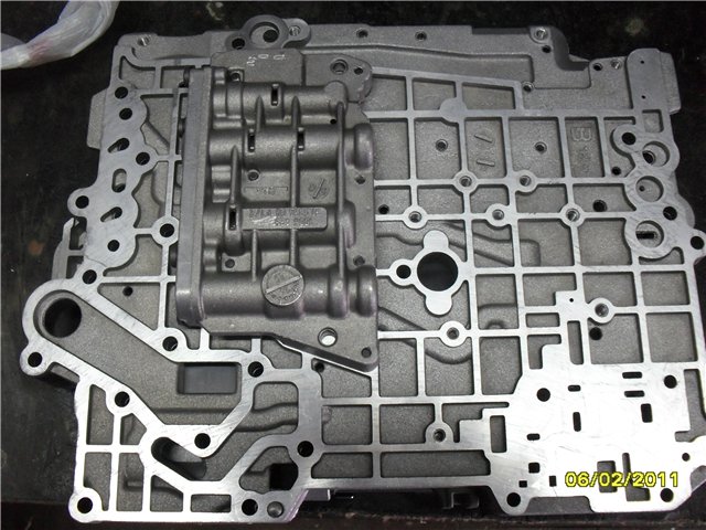

    dima033, совершенно случайно фото с плиты от CJQ))
    прокладку сепаратора 1060.327.069 заодно поменяй и втулки маслоподачи 0734.317.268 5 шт.
    и под стопорными кольцами 0734.317.227 3 шт. тоже.
