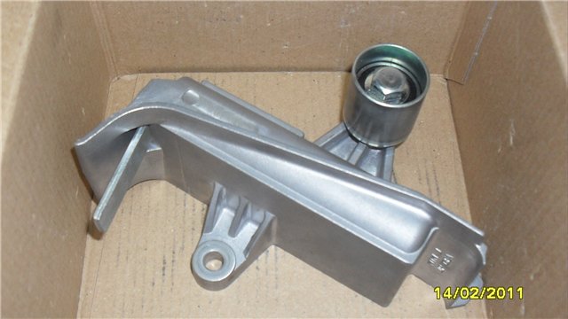

    Типа вот:

    AXel_23, Я даже фотки выложил, заказывай не прогадаешь
    по фотке, он левый какой то. вообще не похож на то что у меня . че за фирма?
