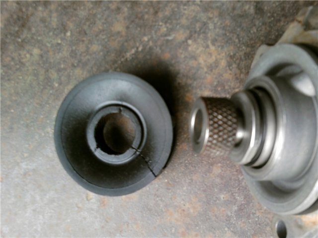

    В общем. разобрал машину, так как пришло время для замены ГРМ и всего остольного. Как оказалась, у меня машина оборудована вот этой шнягой, и она не очень хорошо себя чувствует. Вроде как гель или хз что в ней уже начал вытекать. Я его осмотрел, он вроде как разборный. так вот вопрос. Его можно ремонтировать? или замена? Если замена то посоветуйте фирму, но не ВАГовскую.
    В общем нужно заказывать новый. Оригенал хз. может взять SWAG или хз. посоветуйте плиз.
    Не ремонтно пригодна, только замена.
    Гидронатяжитель ГРМ

    Гидронатяжитель ГРМ
    уже в курсе. блин. знал бы заказал его бы тоже. А так только помпа, ремень, обходной роли и сам натежитель валяется у меня. Мастер мне предлож от 1.8т. говорит у него такой завалялся. говорит что они одинаковые, что на дизеле у меня что на зажигалке турбовой и не только
    это правильно, один в один
