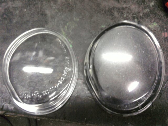

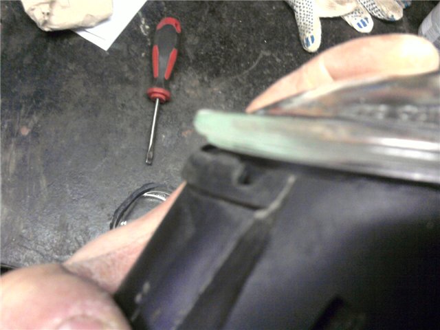

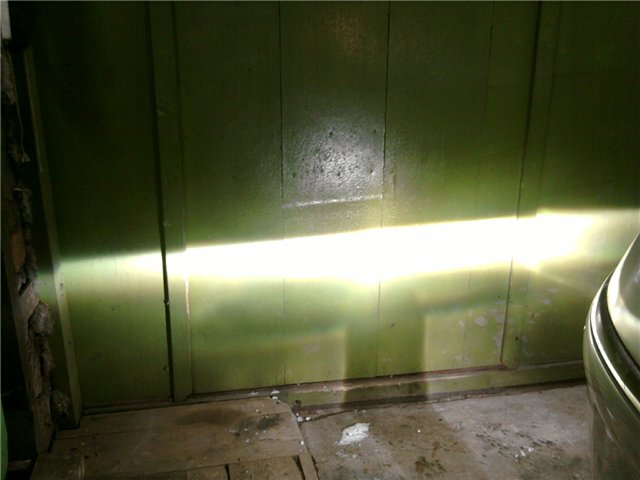

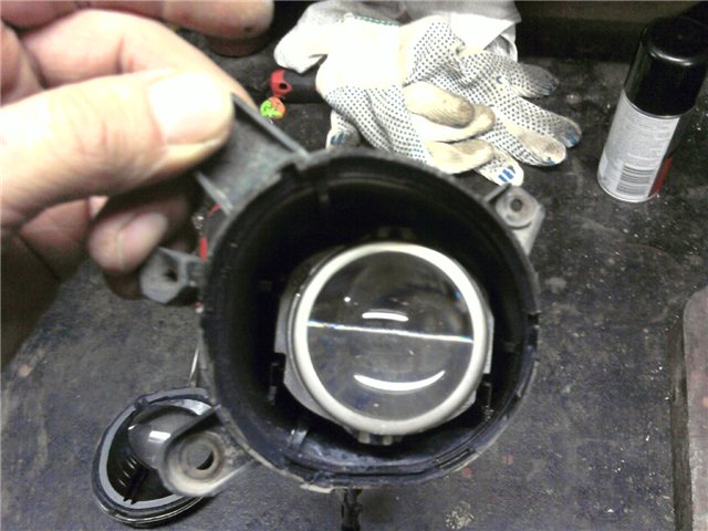

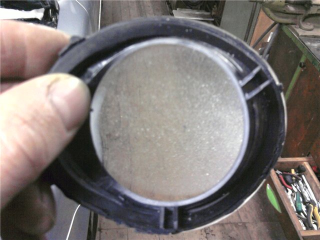

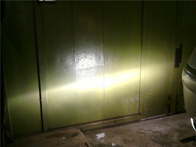

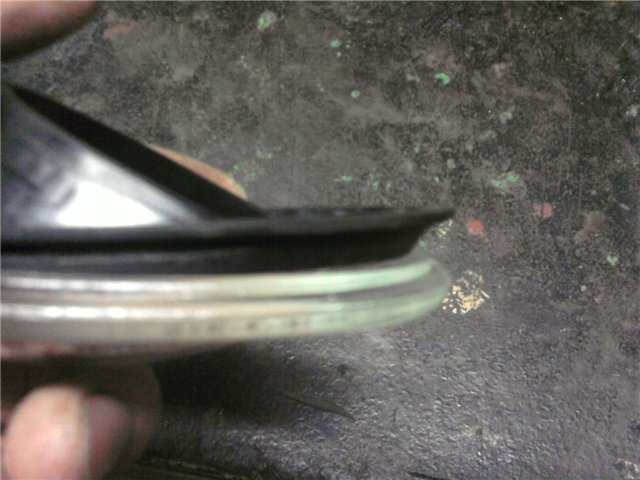

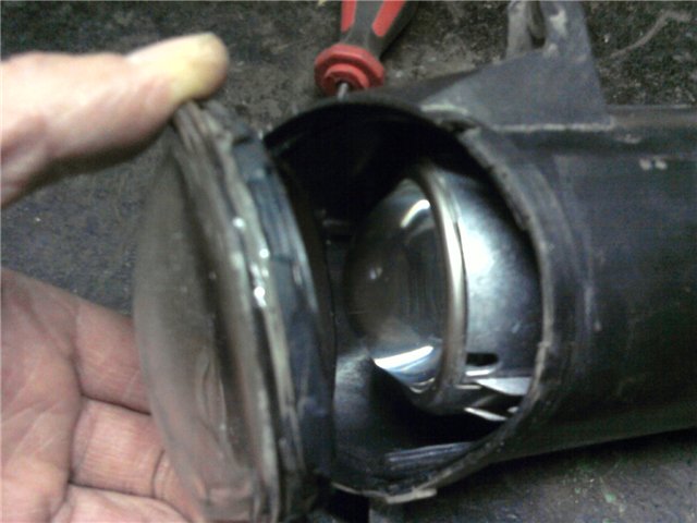

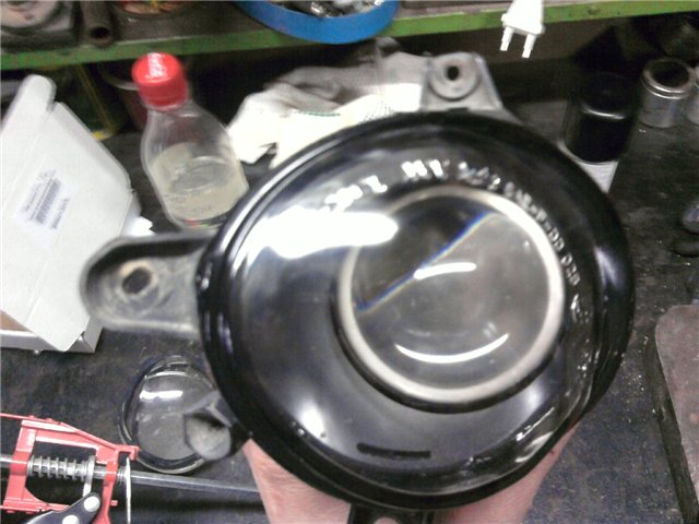

    Всем привет!, вот и я решился на данную процедуру, где то была уже подобная темка, но я решил состряпать свою, думаю не помешает Нагреваем птф до темп. 70 - 80 гр,( герметик становится мягче ) тем самым проще отделить старое стекло от корпуса птф. Берём плоскую отвёртку, с любого края поддеваем стекло и канцелярским ножом делаем надрез герметика, далее стекло отрывается усилием руки.Далее так же отделяем внутреннюю облицовку линзы от стекла птфЛинза и корпус птф внутри оказались довольно таки чистыми, и всё обошлось продувкой сжатым воздухомДалее очищаем корпус птф, облицовку и стекло от старого герметика, обезжириваем и склеиваем в обратной последовательности ( я в своём случае использовал обычный стекольный герметик.) И потом радуемся проделанной работе Ну вот собственно и результат И на последок самое интересное, чего я собственно и добивался, разница в свете стала просто суперДо:И после:

    Интересно. Познавательно. Не сложно. И, самое главное, виден положительный результат.
    Молодца

    Пассатовец, , да разница до и после ощутимая.

    Можно попробовать и не нагревать, самое главное просунуть лезвие канцелярского ножа межу корпусом птф и стеклом, т.к там мешает внутренняя облицовка линзы, она как раз находится между стеклом и корпусом. При срезке облицовка должна остаться на стекле, потом и её со стекла срезаешь.

    и еще, а линзу спиртом влом было протереть? у меня в одной ПТФ (нетреснутой) вроде тоже все гуд было. думаю, ну раз одну намывал внутри спиртом, помою уже и вторую. начал протирать - тряпка черная была
    кстати, отражатель можно смело мыть спиртом - не облезет и не поцарапается, проверено
    протёр обезжиркой - грязи не обнаружил
