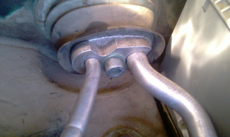

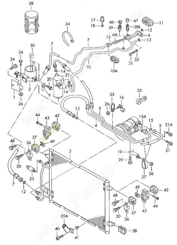

И открутил болт (на схеме №31) который прижимает скобу (на схеме №6).
А скоба держит две трубки, в области моторного щита.

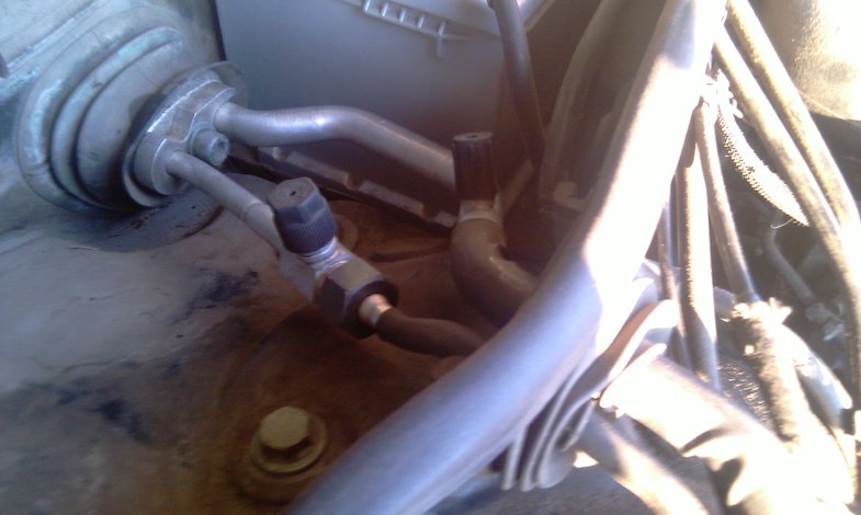

4. Вынул трубки. Оттянул их к верху, сняв резиновую гофру.
5. Открутил правую (по ходу движения) трубку, или же та, что ближе к правому переднему колесу.
И в ней как раз дроссель.
Так сказать фильтр.

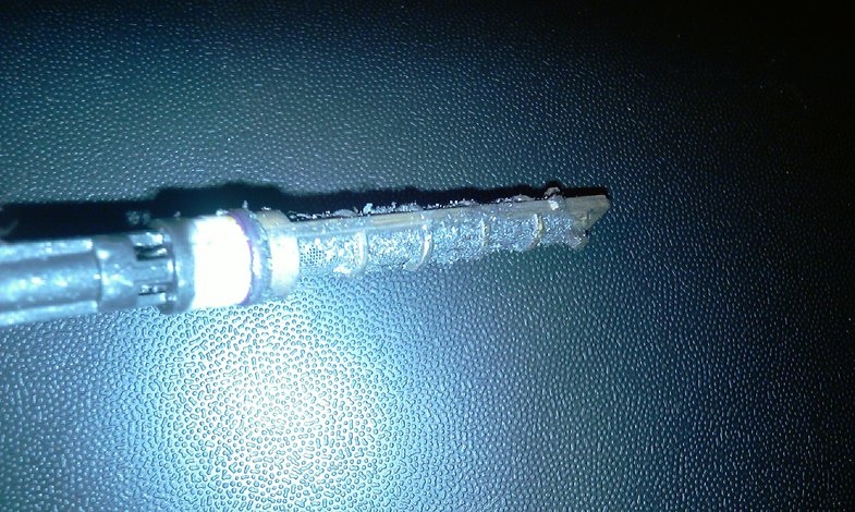

Надо тонкими плоскогубцами, утконосами так сказать, вынуть от туда дроссель:

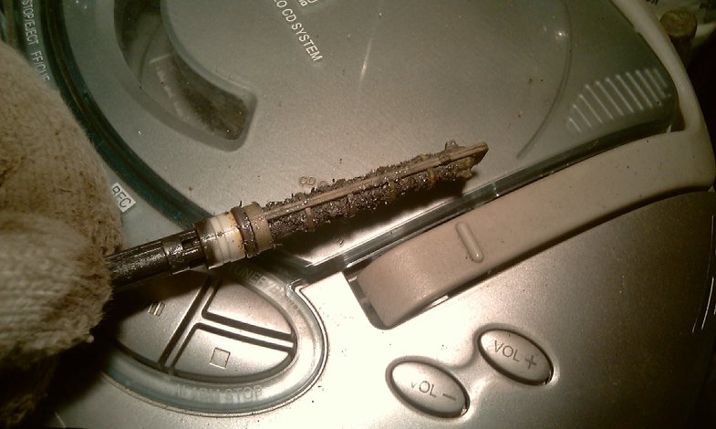

Вынул я и удивился. Где и когда, Авто-Престус его менял ?
Он почти не продуваем
Схемко (1997-2000 года) :
в №6 как раз, таки и прячется дроссель (№6A)
P.S. дроссель 4B0 820 177
На рестайлинг (B5+/B5.5) дроссель по моему такой же.4-цилиндр.: ADP, AHL, ARM, ANA, AUZ, ASU, ADR, APT, ARG, AFY, AEB, APU, ANB, AVA 5-цилиндр.: AGZ
