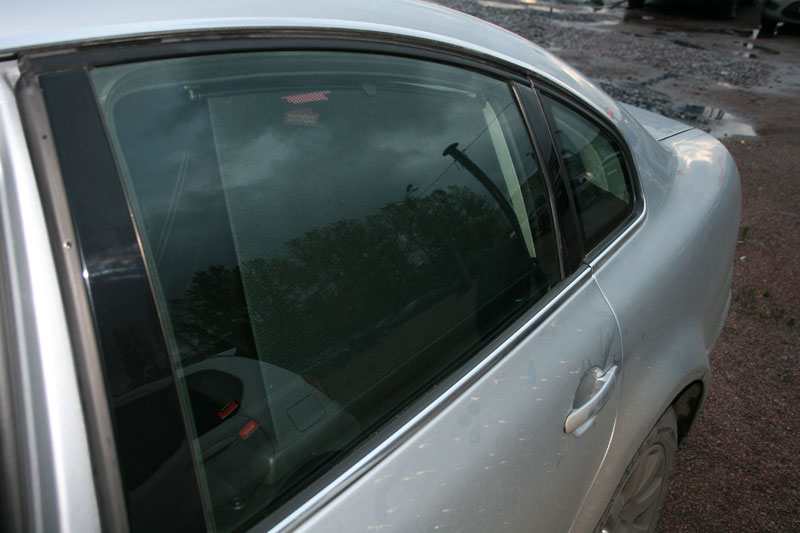

Был приобретен комплект в Питере под номером 3B5 064 362.

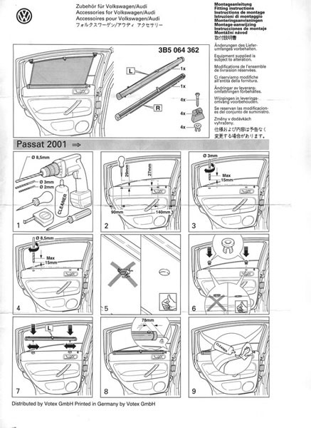

Комплект включает все, что нужно для установки + прилагается достаточно подробная инструкция.
Дублировать описание картинок не буду – там и так все понятно.

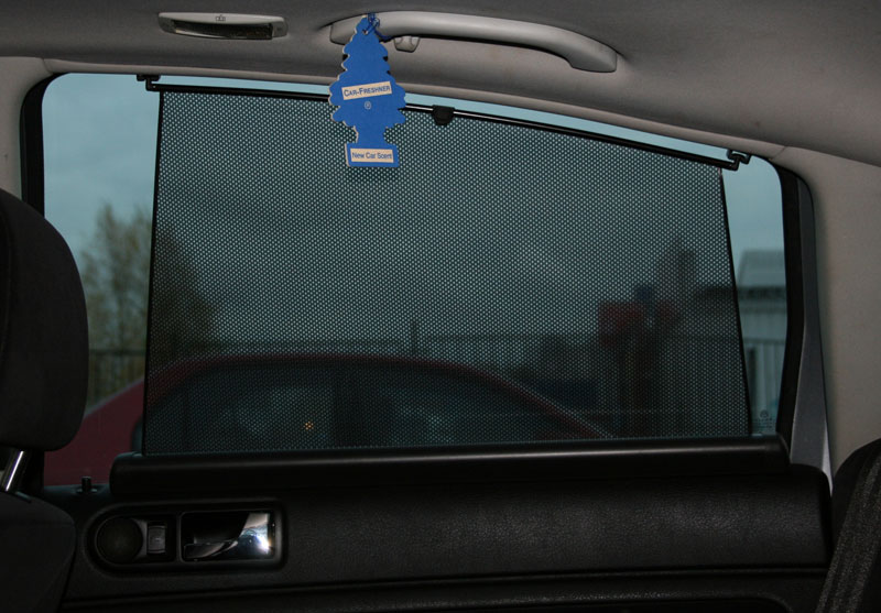

Единственное замечание, прежде чем приклеить «зацепы» для шторки, лучше попрактиковаться то есть подвигать в горизонтальной плоскости и посмотреть как ведет себя ткань шторки (появились/исчезли «волны») и только после этого приклеивать, сверлить и закреплять саморезом.
Ниже выкладываю скан инструкции и фотографии того, что в итоге получилось.
По времени работа заняла 30 минут с перекуром и без пива.
Результатом остался доволен.
