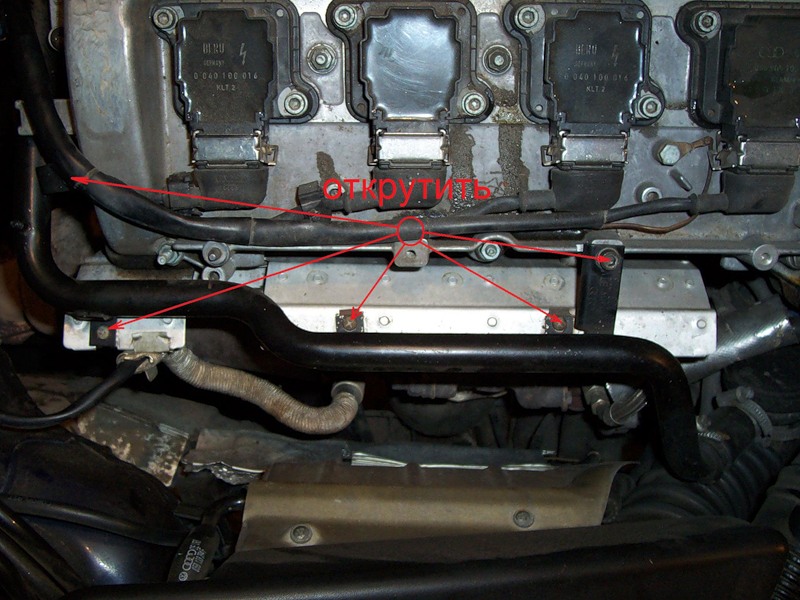

Откручиваем три самореза крепления бочка ОЖ снимаем с него разъем и отводим его в сторону, снимаем разъем с ДТОЖ.
Откручиваем саморезы и два болта крепления трубки ВКГ,и приподнимаем ее.

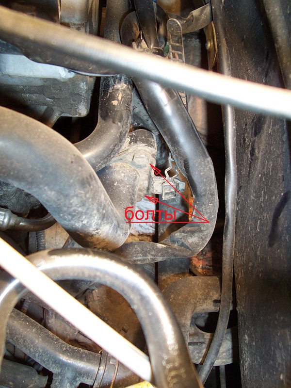

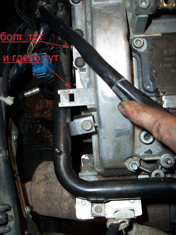

Далее снятие самого фланца,откручиваем ключом на 10мм два болта крепления фланца и стальной трубки идущей на радиатор
...и два болта крепления фланца к ГБЦ

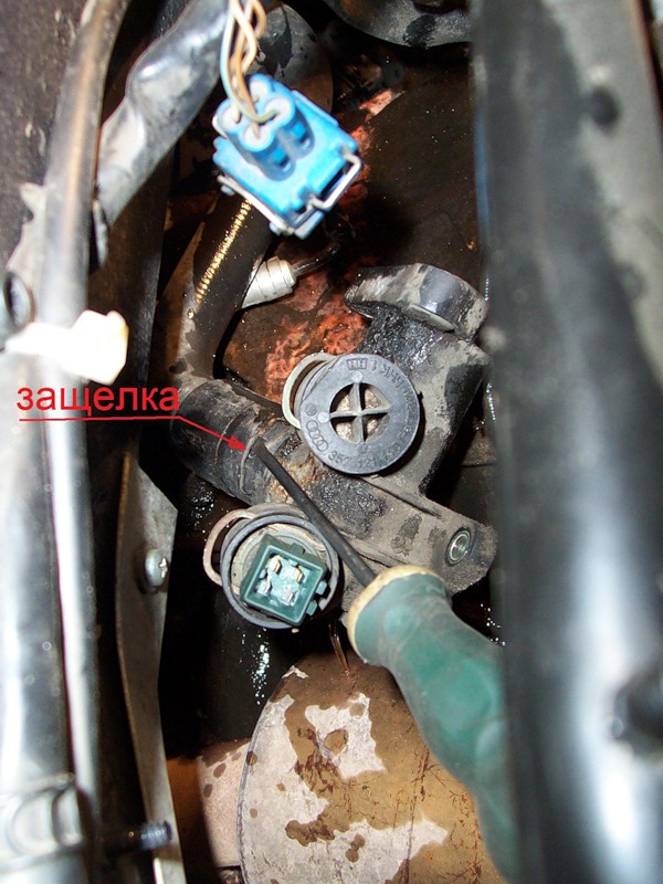

Далее надо вытащить защелку крепления шланга отопителя и снять его.
Снимается шланг очень тяжко,по крайней мере у меня так было,прикипел шопипец.
Переставляем заглушку и ДТОЖ на новый фланец, очищаем детали которые будут подсоединяться к нему и проводим сборку в обратной последовательности.

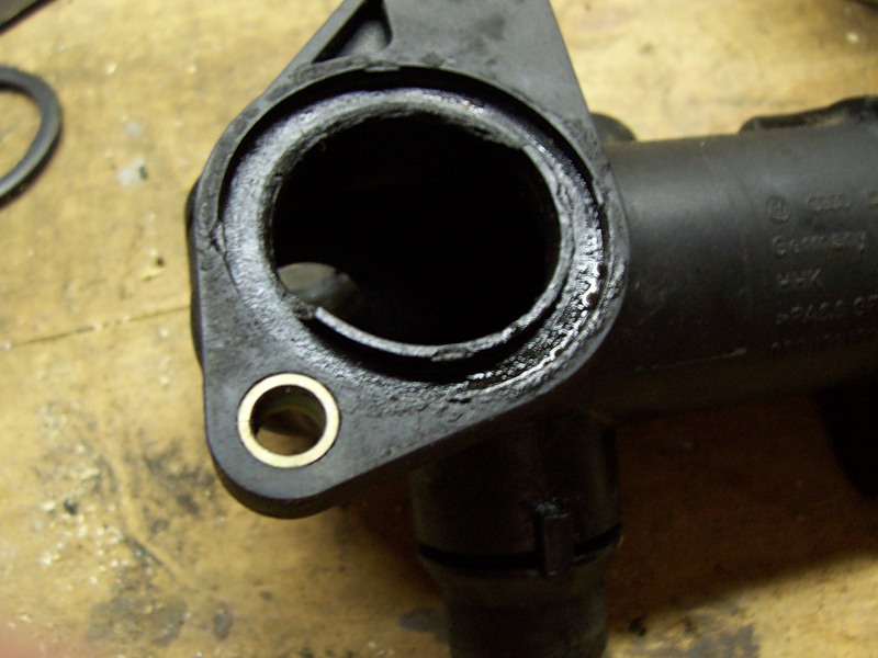

Вот КМК виновник течки,резиновая прокладка превратилась в хлам а внутренняя стенка разрушилась.
