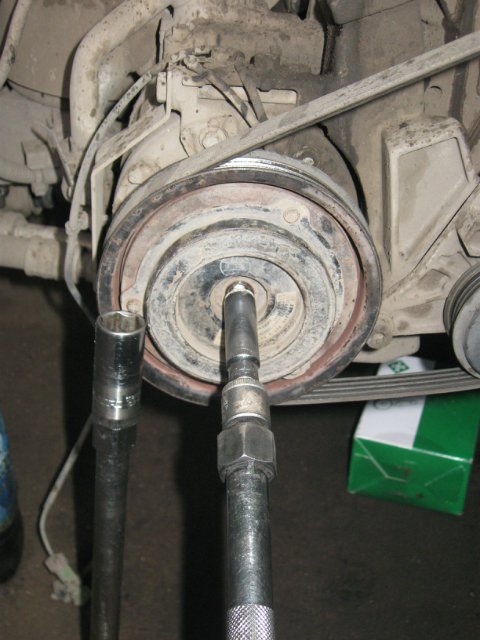

    На днях был "приговорен" подшипник муфты кондея+ко всему списку...Кондей у меня Денсо....Порядок работы таков:
    1)откручиваем ролик натяжителя:один верхний болт,нижний ослабляем)перед снятием ремня нужно сорвать центральный болт-так удобнее
    2)откручиваем 3 болта крепления компрессора и плучаем такое

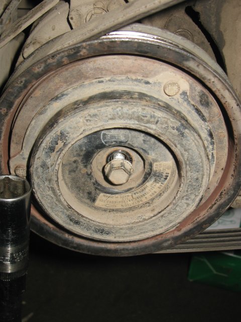

    3)откручиваем центральный болт и снимаем(сдергиваем) наружную обойму

    Надеюсь, не будет возражений, если я внесу свои 5 копеек в этот отчет в качестве дополнения.
    Тоже коснулась меня эта проблема, поэтому, воспользовавшись этим отчетом, все сделал сам.
    В одном месте, а именно вот здесь -
    поскольку просто "сдернуть" обойму у меня не получилось, хотелось бы дополнить следующим:
    открутив центральный винт
    видим, что он несколько тоньше отверстия в муфте (сам он с резьбой М6).
    А если присмотримся, то увидим, что в этом отверстии нарезана резьба, в которую нужно просто вкрутить винт с резьбой М8
    При этом так называемая "обойма" снимется достаточно легко.
    P.S.: автору спасибо.
