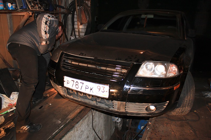

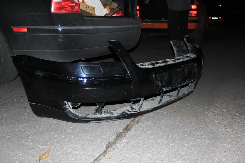

Это новый бампер который я купил.

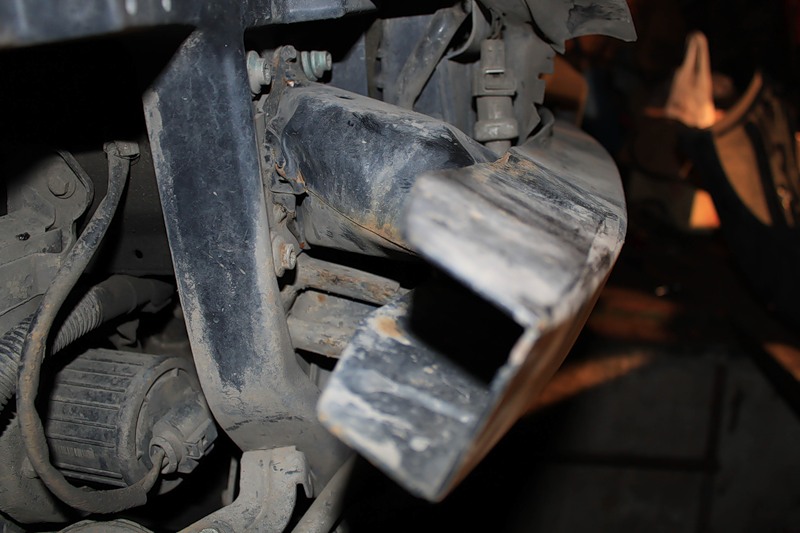

А это то что у меня было и во что оно превратилось после ДТП

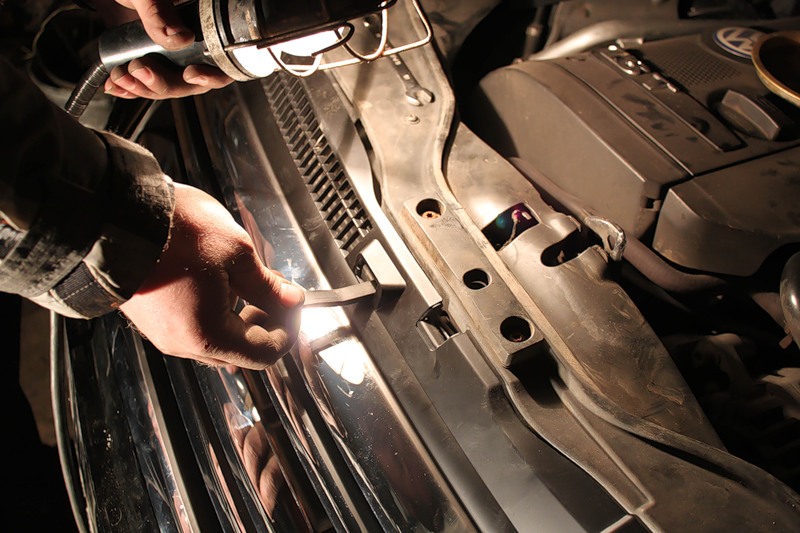

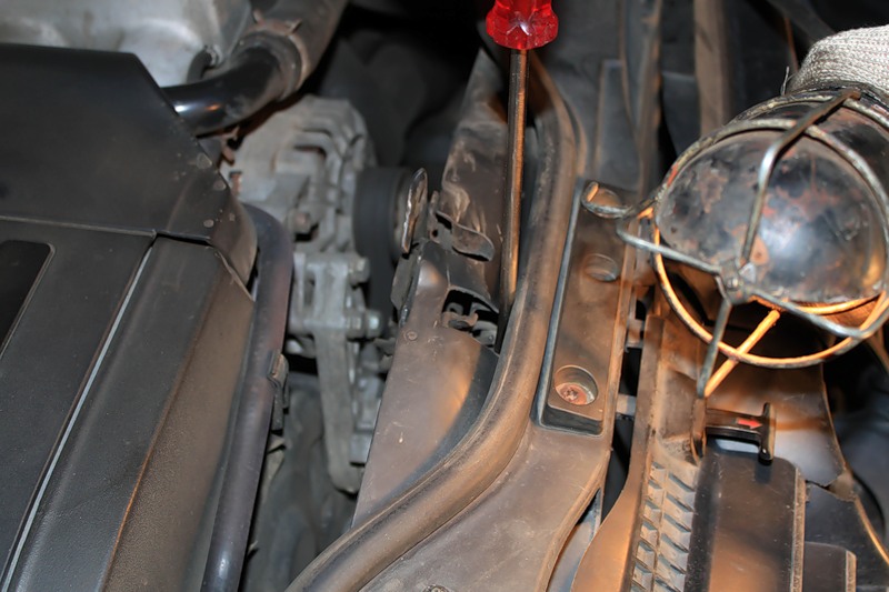

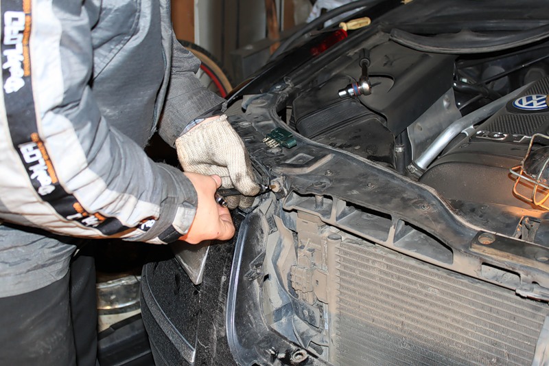

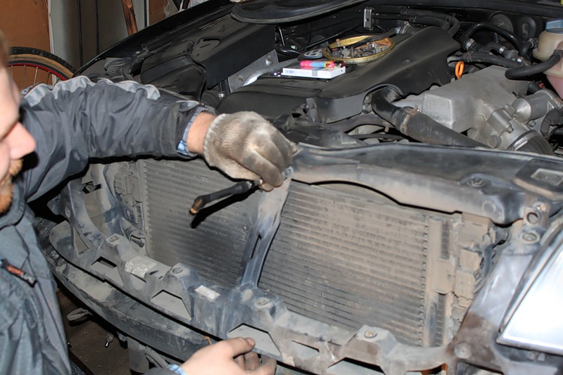

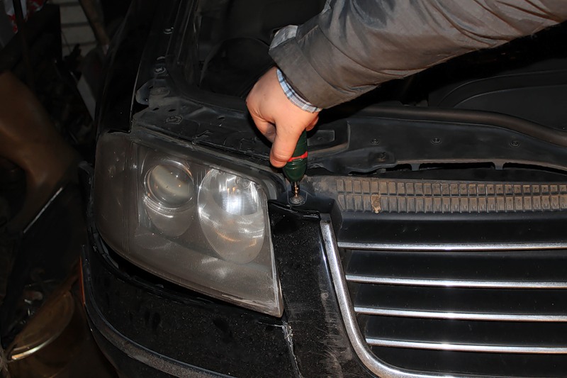

И так поехали. Откручиваем решётку радиатора. она на 2х болтах. Тут...
И тут...

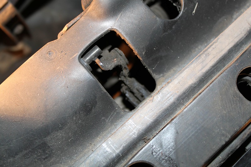

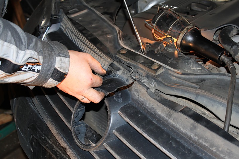

теперь отстегиваем фишку от замка капота.
Нам не очень повезло у меня она была зажата гвоздем

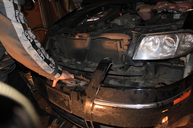

Теперь отстегиваем решётку с нижних креплений и она у нас в руках..

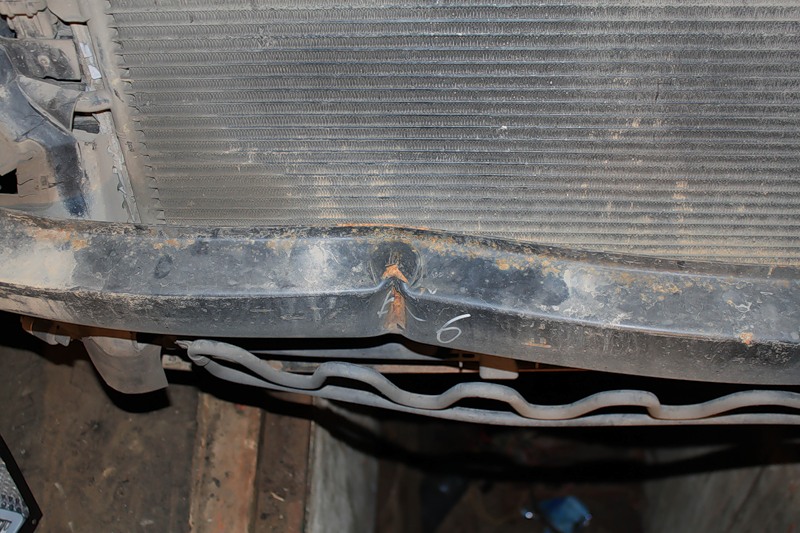

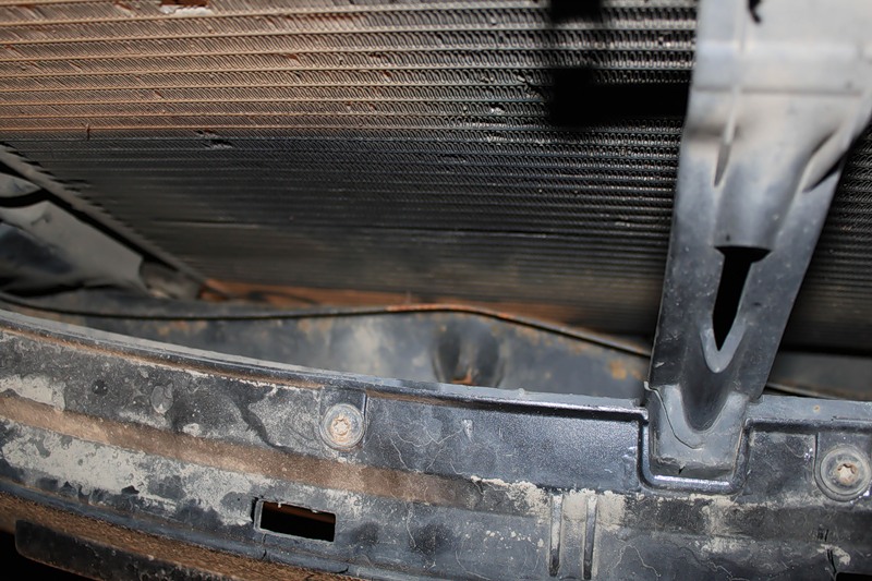

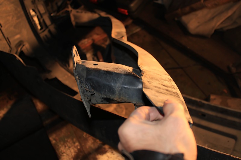

Отсюда видно мой погнутый усилок.

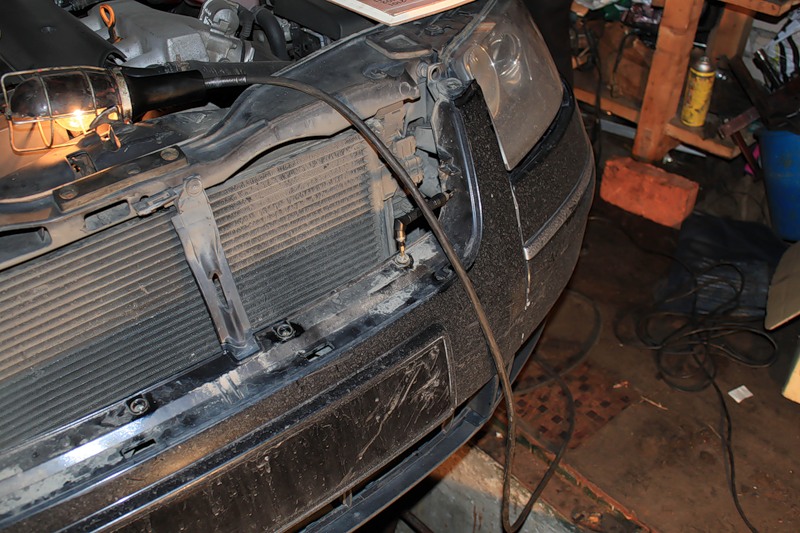

Теперь начинаем откручивать сам Бампер.
В перерывах можно перекусить
После продолжаем крутить ...

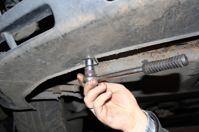

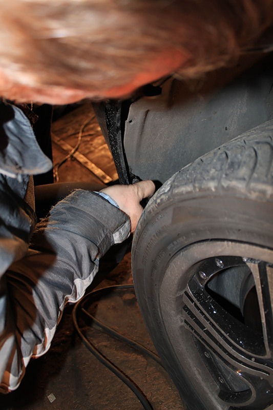

Незабываем открутить подкрылки. Ото некоторые про них забывают и вырывают при снятие бампера.

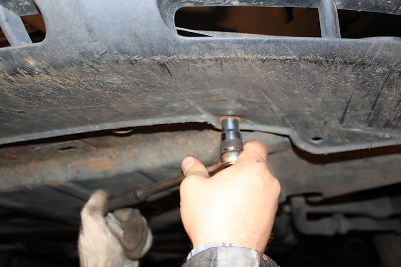

Да и еще с низу бампер прикреплен к защите.
Там еще вроде как и по середине но чето фотку не сделал
Вуаля и бамперу нас в руках...

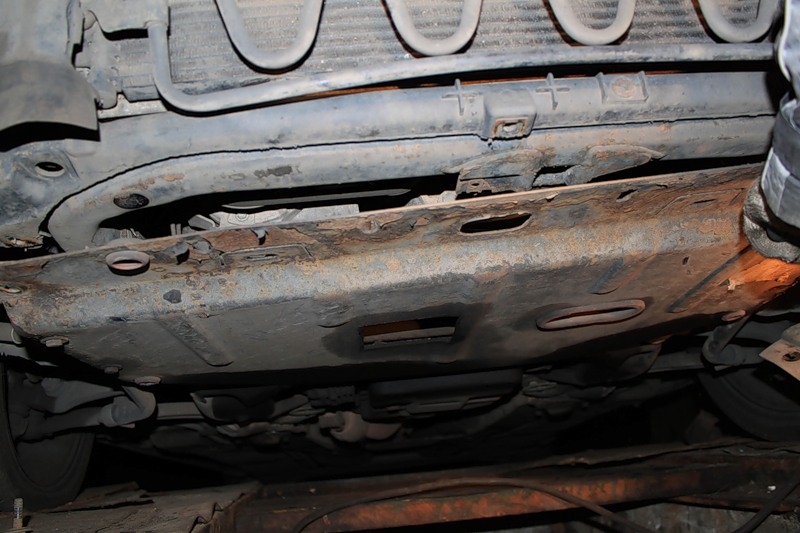

Теперь откручиваем еще одну защиту.
и снимаем.

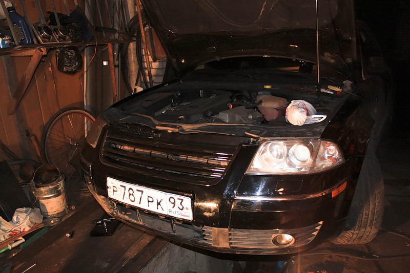

Так я поймал Кашкай

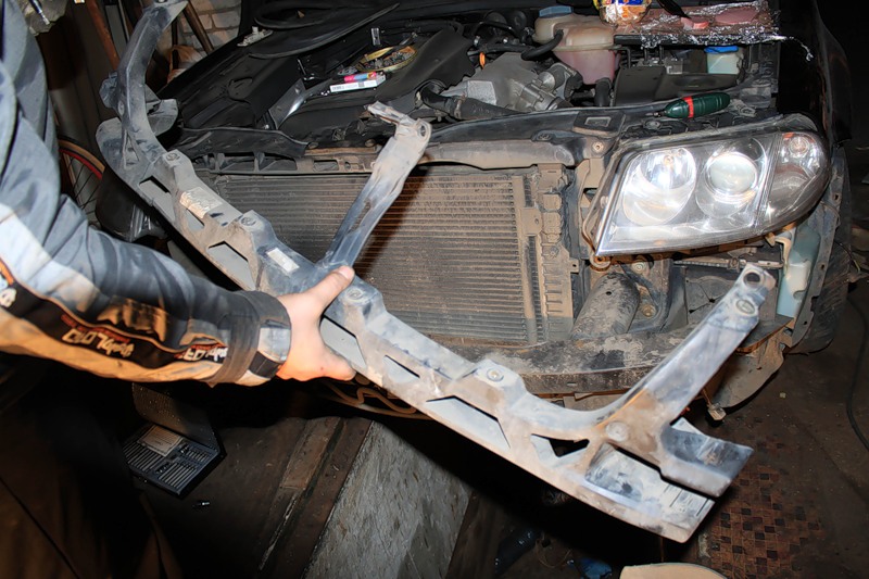

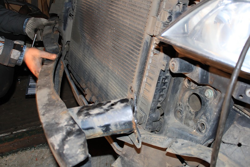

Теперь откручиваем старый усилок. Он крепится 3мя болтами с каждой стороны.
И снимаем его..
Ну нам не так повезло. У нас с той стороны где он был замят не подлезал ключь.
dave5 как то догадался и открутил его
Вот он какой ровный

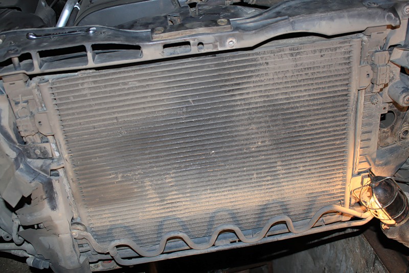

Вот теперь у нас всё снято. Теперь собираем всё в обратном порядке...

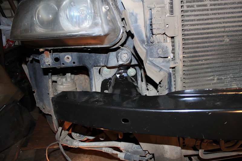

Расчехляем новый усилитель
Прикручиваем его на место.
И получается красиво

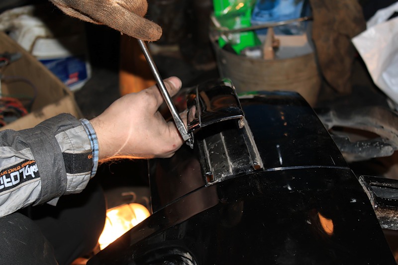

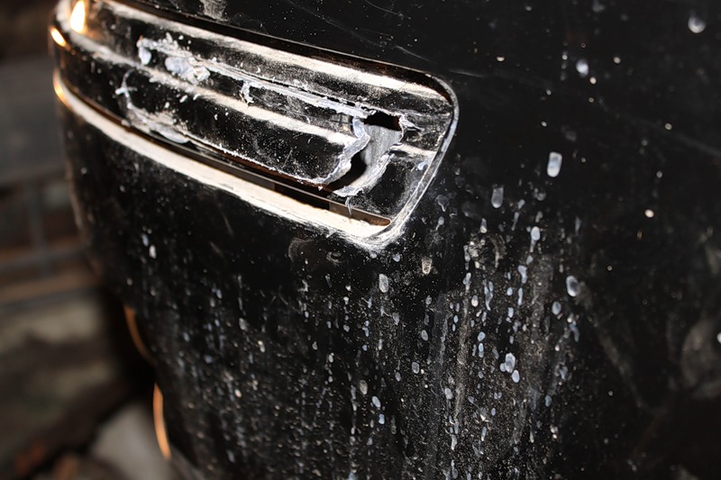

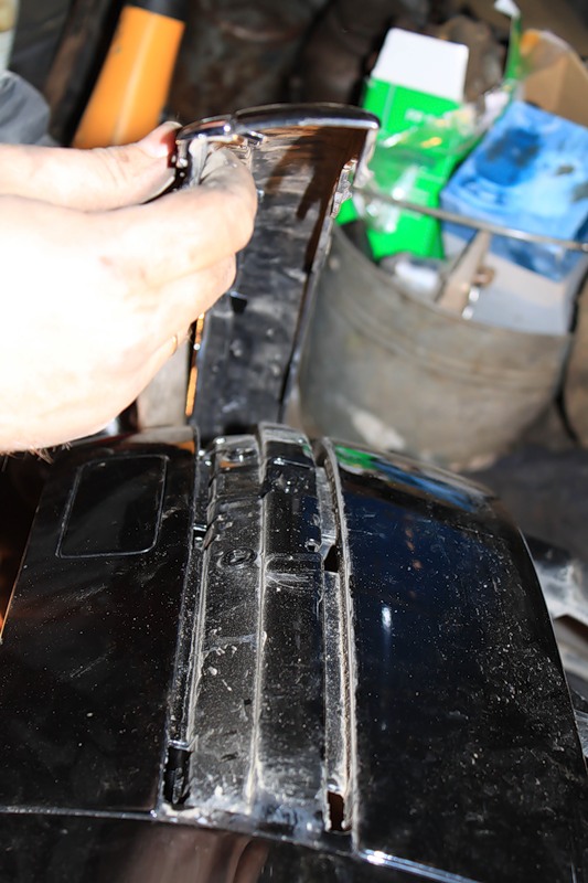

Теперь берем новый бампер и снимаем с него молдинги
отстегиваются они с этого края. потом приподнимаются и с легка оттягиваются в сторону середины бампера.
Вот такое у них крепление.

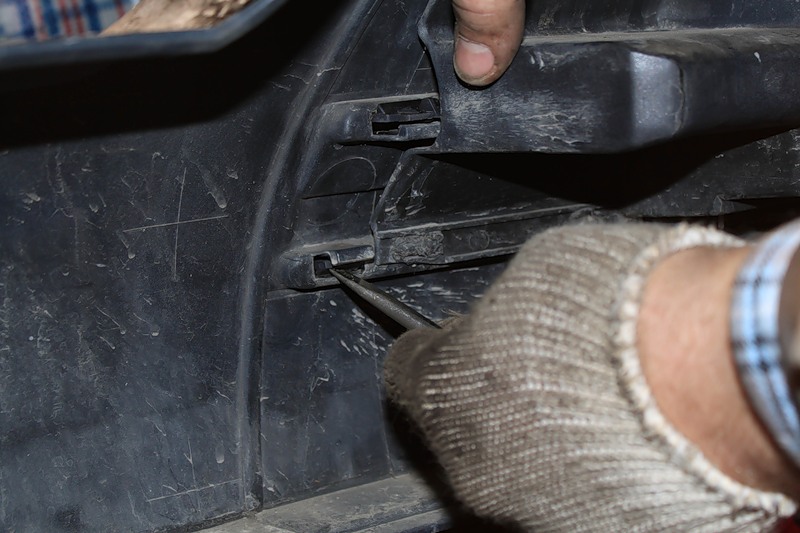

Теперь снимаем молдинги со старого бампера. изнутри выдавливаем защелки.

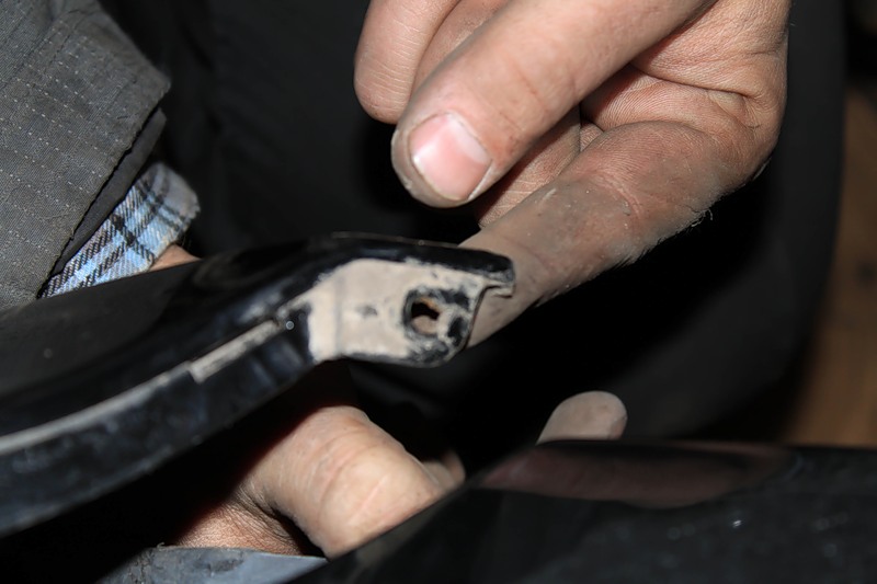

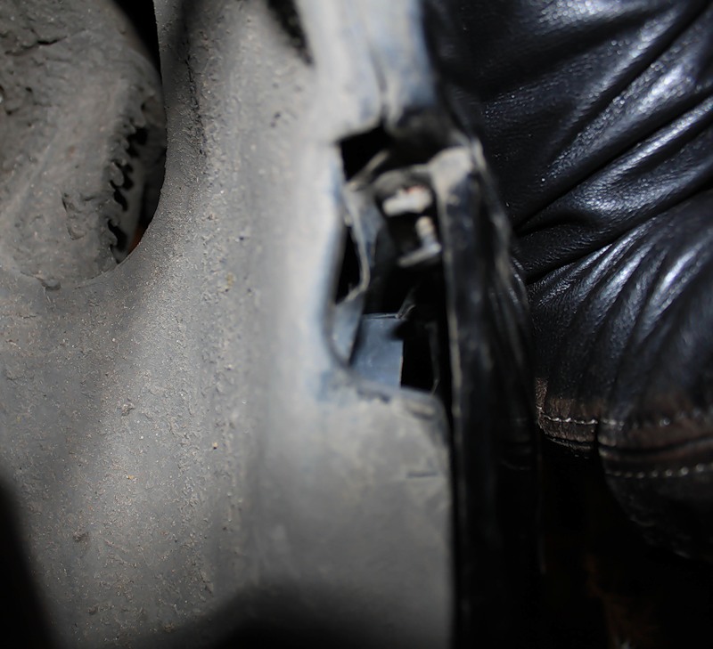

Но не тут то было. У нас как обычно очередной подводный камень. сломано крепление.
вот так было бы если бы он небыл сломан
А вот этот саморез который не до сих пор вылетает из сломаного крепления

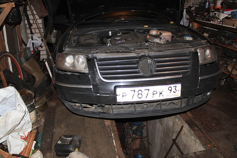

Ну вроде как бампер сел на место и решетка тож на месте.
Пришлось его опять сажать на гвоздь

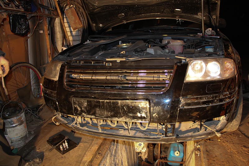

А теперь на установленом бампере вырезаем место для габариток.
Выравниваем его практически как на заводе
И але оп все на месте
