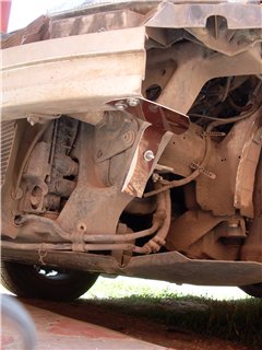

Снял колесо и подкрылок, сделал из картона шаблон опирающийся в усилитель бампера и переднюю панель. По этому шаблону сделал из алюминиевого диска вот такие детали.
Снял бампер и установил сделанные детали по месту.
Справа мешали клаксоны — пришлось их устанавливать на новые места.
Теперь ставим бампер, но закрепляем только на два верхних винта, потому что его опять надо будет снимать чтобы крепить противотуманки. Вынимаем из бампера нижние решётки. Приклеиваем ПТФ на двухсторонний скотч к установленным пластинкам, ориентируя их по глубине и по отношению к краю бампера. Осторожно снимаем бампер, чтобы не оторвать приклеенные фары. Размечаем место где должно быть просверлено отверстие для крепления. Отрываем ПТФ и сверлим отверстие. Устанавливаем туманки, ориентируя их по высоте — между пластиной и скобой фары я поставил гайку высотой 7 мм ( на фото показано стрелкам).

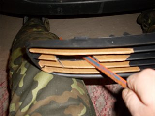

На решётку бампера в тех местах, где должны быть ПТФ приклеиваем малярный скотч. Прикладывая решётку по месту отмечаем карандашом, где и под каким углом надо отпилить ребра решётки

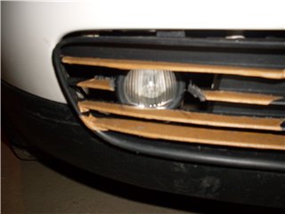

Пилим ножовочным полотном, размахрившиеся края обрабатываем напильником.

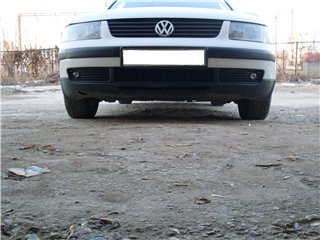

Вот что в итоге получилось
