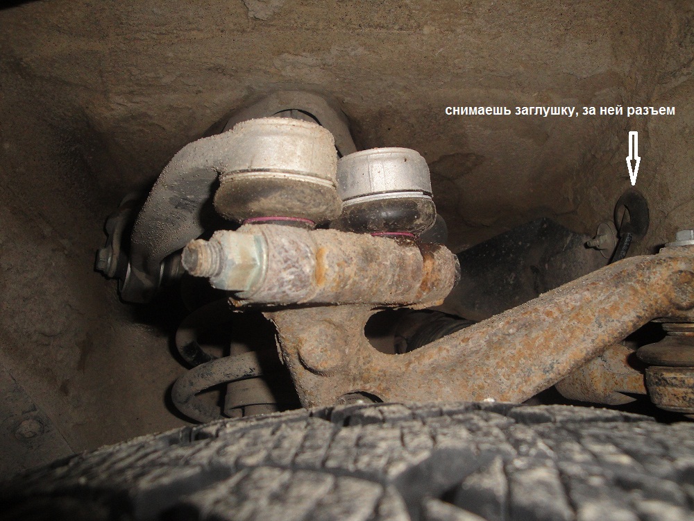

    Привет.помогите пожалуйста.сегодня менял датчик ABS,и незнаю куда цепляеться клемма датчика.старый датчик стоял,а провод был оторван и горела ошибка ABS и колодки на панели приборов.купил новый втавил а куда цепляеться непойму.если есть фото буду благодарен.
    17.11.2008
    440
    там резиновая заглушка в арке колеса, ее сковырни и увидишь разъем!
    11.03.2010
    СВЕРДЛОВСКАЯ ОБЛ
    131
    в том то и дело что я просунул провод с фишкой в это отверстие.а куда дальше незнаю не вижу ни какой клеммы к которой прицепиться.
    17.11.2008
    440
    погугли по форуму были фотки. ненайдешь, вечером буду в гараже сфоткаю фишку

    [QUOTE=vano25;3032445]погугли по форуму были фотки. ненайдешь, вечером буду в гараже сфоткаю фишку[/Q
    ничего не нашел

    А какое колесо? Перед, зад?

    Наверняка в переднем, потому как в заднем проще - под сидухой. В переднем, если снял резиновую заглушку, поищи или проволокой достать или пальцем - фишка, наверно, провалилась туда, там места очень много.

    Переднее колесо со стороны водителя.заглушку я вытащил,новый просунул разьем сейчас оказываеться в салоне под панелью нижней торчит.а вот фишки не вижуникакой которая должна к нему цепляться.может схема у кого есть куда что идет?
    12.02.2008
    2,436
    Отправлено: 13
    +100, мне пришлось , когда правый менял, снимать бардачок так не найти разъем было.
    Понятно! Остается искать по разъему, ну 2 тонких проводка идут, один из них вроде желтый.
    мда проблема так проблема искать то незная где!!!
    Почему не зная? Они не длинные, так что где-то рядом с отверстием.

    надо поискать.не подскажите по цветам какие провода должны быть???может клемы нет просто а ровода есть.
