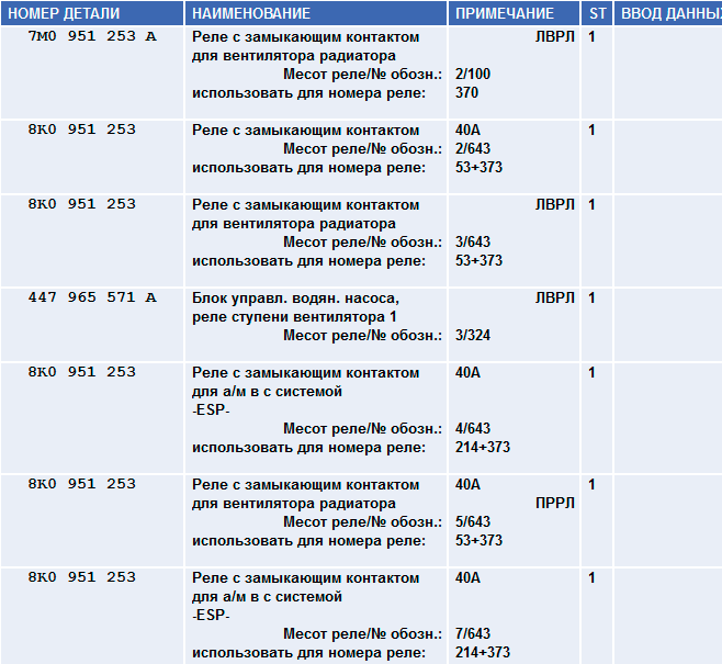

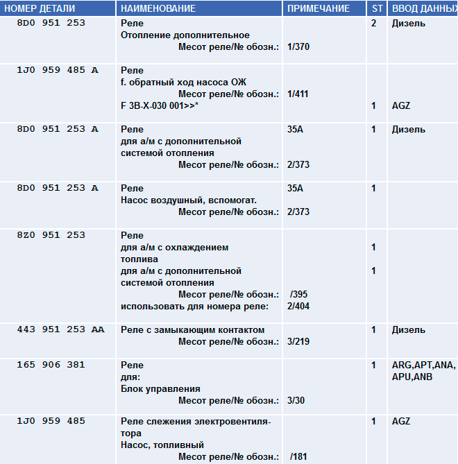

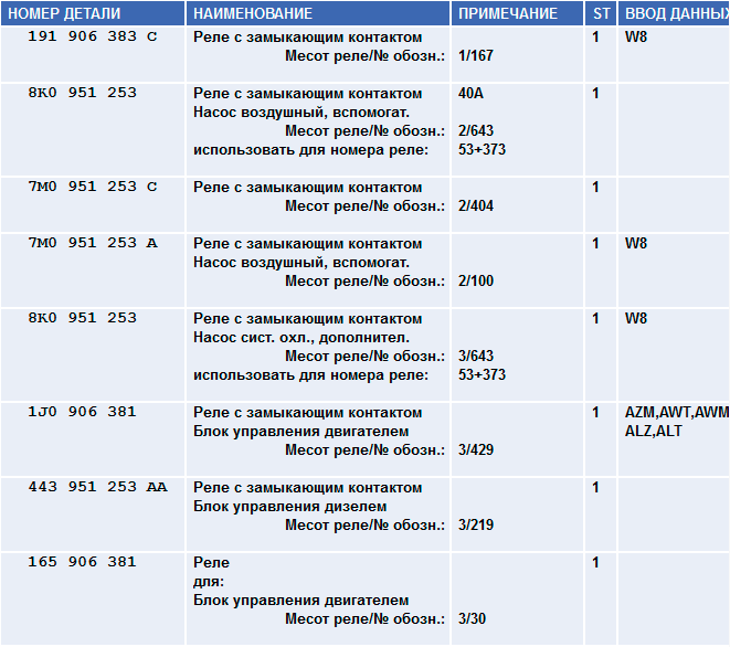

Ситуация для B5
Основной блок:
Дополнительный блок:
Блок реле под капотом

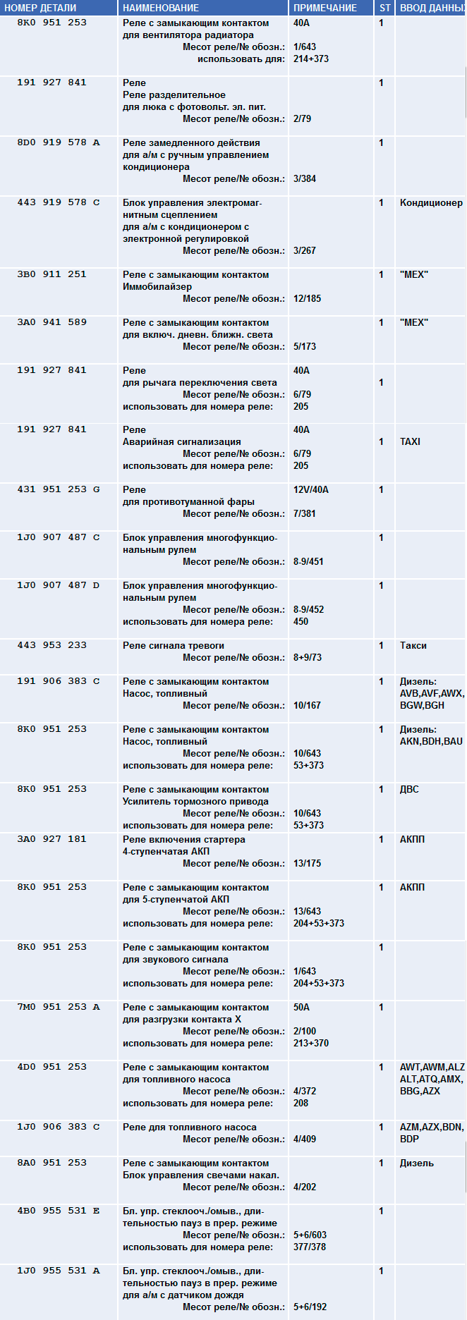

Ситуация для B5+
Основной блок:
