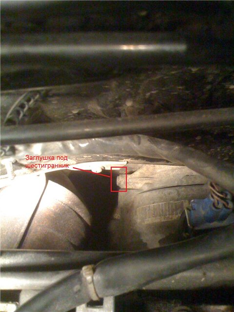

    maksonych, возможно идет утечка линейного и его хватает для сжатия пакета только в аварийном режиме, когда оно максимальное. Если сможешь, замерь его тут
    Нужен будет манометр до 10 и шланг со штуцером М10х1. Должно быть в районе 6, точней не скажу.
    А толчки это нормально, N91 не регулирует ничего. Ну и ошибки, конечно почитать надо.

    Я в Нижнем Новгороде живу(((. Это я так понял около глушителя сфотографировано, где коробка к движку крепится?
    А что может все-таки быть недостаток или утечка давления? А то мне сегодня мастер сказал, что если коробка и в аварии буксует, то проблема точно в механике.

    maksonych, в Нижнем, бают, недорого и хорошо 5hp19 делают. На Ауди конфе есть пользователь Жексон из Н.Н., стукнись к нему насчет контактов с мастерами.
    ага

    Кстати а какое давление должно быть когда через то отверстие замеряешь?

    maksonych, стружки не будет, просто в масле молочно-зеленая пенка) Просто F слабое место, но пока обвинять ее рано. Диапазон модулятора N91 до 5.4 бар, так что давление должно быть примерно таким же. Точнее не скажу.
