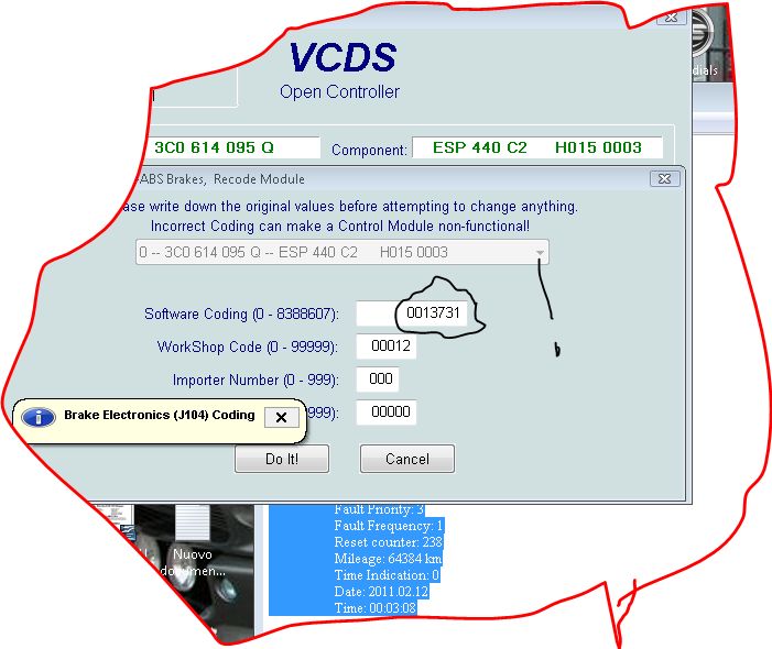

    Помучал машину немного, АВS работает, во время его включения выскакивает вот такая ошибка
    01316 - ABS Control Module
    013 - Check DTC Memory - MIL ON
    Freeze Frame:
    Fault Status: 11101101
    Fault Priority: 3
    Fault Frequency: 1
    Reset counter: 238
    Mileage: 64384 km
    Time Indication: 0
    Date: 2011.02.12
    Time: 00:03:08
    Freeze Frame:
    Voltage: 13.87 V
    Count: 236
    Все таки у меня может кодировка неправильная? Вот щас такая
    Победил короче, ребзи. Почитал енту тему http://forum.autocd.com/viewtopic.php?p=144937, поменял кодировку и все заработало, всем спасибо

    iGORik, а почему ошибки читались в АБС, а не Electronic Parking Brake? кодировку поменял у ABS? в нем даже ошибок нет, просто показывает что контрольная лампа горит... короче, ты потушил лампочку, а не проблему исправил...
    Смотри, при первом кодирование АВС (13755) при резком торможении на гальке (мелкие камушки), появлялась вот эта ошибка
    Freeze Frame:
    Fault Priority: 3
    Fault Frequency: 1
    Reset counter: 238
    Mileage: 64384 km
    Time Indication: 0
    Date: 2011.02.12
    Time: 00:03:08
    Freeze Frame:
    Voltage: 13.87 V
    Count: 236
    Тоесть зарабатывал АВС но видимо неправильно... Кстати в блоке ручного тормоза ошибок небыло...
    А в самом блоке АВС торчала вот эта ошибка, и не хотела стираться вообще
    Address 03: ABS Brakes Labels: 3C0-614-095-C2.lbl
    Control Module Part Number: 3C0 614 095 Q HW: 3C0 614 095 Q
    Component and/or Version: ESP 440 C2 H015 0003
    Software Coding: 0013755
    Work Shop Code: WSC 00012 000 00000
    2 Faults Found:
    01317 - Control Module in Instrument Cluster (J285)
    000 - -
    Freeze Frame:
    Fault Status: 01100000
    Fault Priority: 2
    Fault Frequency: 1
    Reset counter: 237
    Mileage: 64387 km
    Time Indication: 0
    Date: 2011.02.12
    Time: 00:00:45
    01044 - Control Module Incorrectly Coded
    000 - -
    Freeze Frame:
    Fault Priority: 2
    Fault Frequency: 1
    Reset counter: 237
    Mileage: 64387 km
    Time Indication: 0
    Date: 2011.02.12
    Time: 00:00:45
    Дело в том что блоки АВС и паркинга (ручника) никто не трогал, сам проверил, видимо криворукий майстер в свое время полазил, так как правильно кодирование ABS для этой машины вот 13731. Исчезла и лампочки парктроника и ABS . Мне так кажется.
