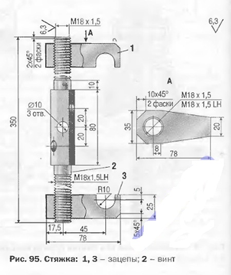

чертёж стяжка пружин на амортизаторах
    06.01.2011
    Израиловка
    141
    Хорошо чертёж стяжка пружин на амортизаторах
    Вот чертёж:
    Фотоки выложу когда выточу.

    MichaelN1, неудобно будет работать такой стяжкой на Пассатовской стойке
    Вот отличный вариант

    lifter,интересный вариант, кто производитель??
    06.01.2011
    Израиловка
    141
    lifter, Дай чертежи.
    Я сам делаю.
    Жаба давит за стяжку как в гараже отдавать 500$.

    Эта картинка из интернета,производителя незнаю и чертежей у меня нет.Но работал такой своими руками. MichaelN1, а стяжка что ты делать собрался вопервых будет сползать по виткам вовторых ключем работать будет очень неудобно и тяжело так-как пружина "бочкообразная" а если пружина от подвески 1-BB то стянуть ее вообще нереально будет.

    lifter, Я на каком-то сайте нашел фото-отчот по замене пружин на В5 и вполне справился чувак. Вот я и взял чертежи у нево. когда выточу раде интереса проверю и отпишусь.

    MichaelN1, у меня у брата точно такие. Тоже "самодельные". Вполне нормально пользуется.
    такого не замечено

    А я и не говорю что это невозможно,про неудобства я выше написал,а так-как у тебя стяжки в зачаточном состоянии то не проще сразу обойти разложенные грабли?

    у нас в магазине стяжки, которые приведены выше из интернета, стоят 500 руб., именно такие ....

    Я на двух машинах менял передние пружины,и помню на чем мозоли зарабатывал

    MichaelN1,я такими стяжками передние пружины сжимал, брал 4 штуки из магазина, две я думаю не выдержали бы, сжимать сильно надо.

    Работал обоими вариантами стяжек. Не на пассате, на Джипе - пружины длиннее.
    Вариант предлагаемый Владом-Лифтером более удобен.

    Просто мы тут одноклубнику ставили проставы, и когда сжимали пружину, одна из стяжек "сыграла" и выскочила, пролетела между нами ... шок был, но сняли употреблением крепкого алкоголя.
