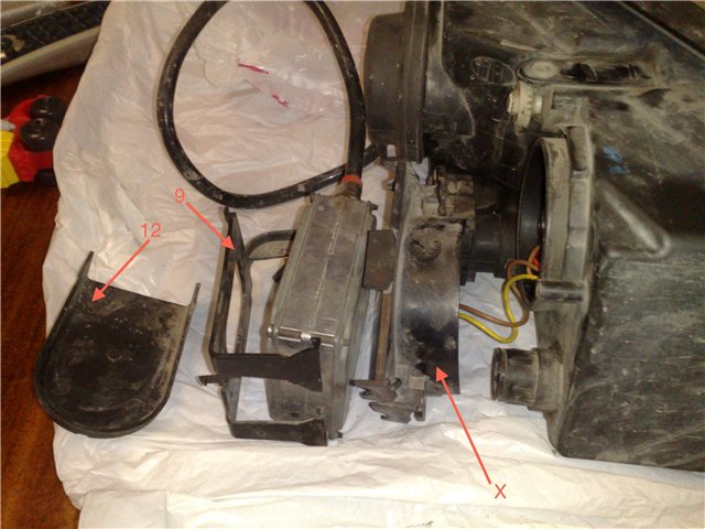

    Здравствуйте господа!!

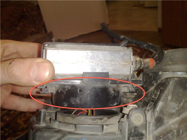

    После ДТП возникла необходимость замены правой фары (ксенон заводской). Фару купил Hella но установить блок розжига на штатное место не представляется возможным. Дело в том что все пластмассовые крепления разлетелись в хлам. Согласно ЕТКА
    http://www.elcats.ru/vw/Parts.aspx?M...SubId=51400350
    приобрел позиции 9 и 12 (кронштейн и колпачок) но этого не достаточно т.к. отсутствует деталь между фарой и блоком розжига (к которой собственно и крепится кронштейн).
    Короче купить ее не могу т.к. диллеры не могут понять что же мне надо. Подскажите пожалуйста как ее найти (может ее номер который поможет ее заказать).
    Заранее благодарен за ответ.

    Цитата Сообщение от Элик Посмотреть сообщение
    Спасибо, но интересующая меня деталь ( по логике 8 и 8а ) совершенно не похожа на то что показано на фото
    мало ли что там нарисовано, придет такая как надо

    salykin75, лови http://www.passatplus.de/umbauteile/...heinwerfer.htm
    Я не давно всю эту канетель заказывал, если что обращайся!

    Skvortsov_87, что и требовалось доказать в элкатсе рисунки кривые
    18.01.2008
    581
    salykin75, вот её номер 3B0 941 607 C
