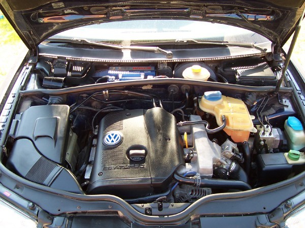

    двигло 1.8т аев на впускном коллекторе в рай оне 1 цилиндра заглушен тонкий штуцер подскажите кто может с чем он должен быть связан и что происходит если его как у меня заглушили моща вроде есть хавает не много но зачем-то он был

    На фото голубой шланг рядом со шлангом охлаждения как на фото?Он идет к байпасному клапану.

    По моему он даже виден на фото (не голубой шланг)! Рядом с воздухозаборником!

    спасибо! плохо видно но если голубой идет с коллектора у меня там заглушка чем это грозит

    при плохом стечении обстоятельств - заменой турбины...
    Вот фотка покрупнее

    1. Быстрым износом ротора турбины.
    2. Недодувом.

    спасибо за крупное фото если не трудно покажи или объясни голубой куда приходит а то у меня там просто затычка а по поводу недодува в принципе чувствую что то не хватает на средних оборотах при резком ускорении
    На схемах выше (от SUREN) указано подключение для более поздних моторов (например AWT). Для твоего см картинку:
    Голубой шланг идет напрямую с впускного коллектора к байпасному клапану.

    это вакумный шланг управление байпасом. один конец там, где у тебя "затычка", а второй на самом байпасе
