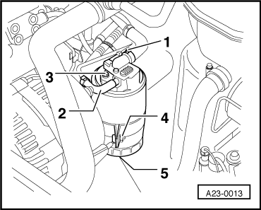

Удаление воды из топливного фильтра (4-цил. двигатели TDI)
Выполнить следующие операции:
– Ослабить винт для выравнивания давления -3-. – Надеть шланг на штуцер винта для удаления воды -5-, отвернуть винт и слить примерно 0,1 л жидкости.
- Не допускать попадания дизельного топлива на шланги системы охлаждения двигателя. В случае попадания шланги нужно немедленно очистить! - Соблюдать правила утилизации отработанных материалов! – Затянуть винт для удаления воды -5- и отсоединить шланг.
- Закрутить винт для выравнивания давления -3-.
– Запустить двигатель и провести визуальную проверку топливной системы на герметичность. – Несколько раз нажать на педаль акселератора, чтобы удалить воздух из топливной системы.
