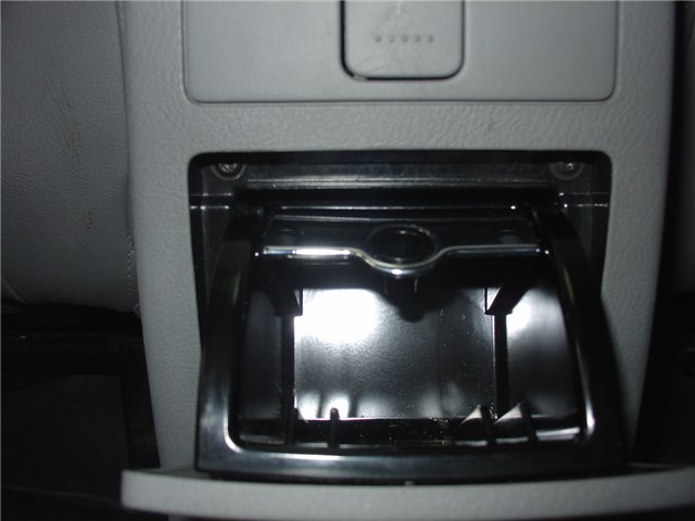

    Доброго времени суток! Хочу вылечить очередную болезнь, но для этого нужна помощь форума! Поискав по форуму выяснил что обычно ломается вот эта деталька

    У меня ещё не хватает шестеренки
    Если не сложно и у кого снята эта деталька. Отфоткайте в фас и профиль эти детальки рядом с железной линейкой. А я потом переведу в вектор и сделаю чертеж. Благо опыт уже имеется.

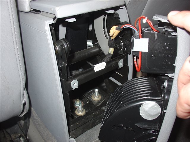

    Black_ranger, по поводу шестеренки могу только подсказать. Она там только лишь для того чтобы сделать открывание медленным и красивым. Она приклеена липкой лентой к корпусу и обильно смазана густой смазкой. У себя эту шестеренку нашел внутри корпуса подлокотника внизу. Поищи у себя наверняка так же к ковролину приклеилась.

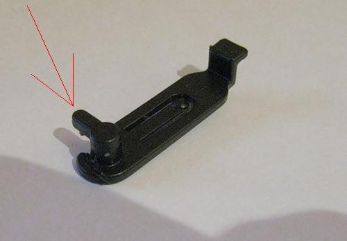

    Ребят, у меня вот эта деталька есть, даже примерно нашел отверстие внутри куда она должна вставяться. Когда всталяю пепельницу туда, то эта деталька повисает мордой книзу и пепельница не фиксируется и постоянно открыта. Не совсем гуд. Постоянно все ногами задевают. Боюсь, что вообще выломают.... Помогите советом .как мне сделать эту пепелку. Заранее спасибо
    Имею в виду деталька, которая в 1-м посте на 1-й фотке

    Black_ranger, подскажи плиз как эта деталька внутри должна стоять? И надо ли разбирать заднюю часть подлокотника или можно так вставить?
    Вот этой стороной (стрелочка) ее вставляю в отверстие, которое на левой стенке проема(когда пепелка вынута) .
    деталька эта вращается там вокруг оси( стрелочкой показано). И пепелка не фиксируется в закрытом положении.

    Если не утеряна деталька, которая в 1-м посте, то дальше все элементарно.
    Непосредственно сама пепельница:
    Открутить 2 самореза в верхней части:
    Дальше задняя панель очень замечательно снимается.
    Деталька вставляется в отверстие (красная стрелка) и фиксируется в прорези (синяя стрелка).
    Уточню, разбирал я это все дело для того чтобы зафиксировать внутри шестеренку (она под белым скотчем) т.к. она была продавлена. А так, в принципе можно и так вставить эту детальку.

    Вот где бы еще эту детальку найти бы отдельно! Сегодня как раз озаботился этим вопросом! Как раз ее и не хватает! Ролик то же выщелкнулся и отклеился, поставил его на место, все открывается плавно, но не фиксируется... бум искать!
    Жаль отдельно ее не заказать...

    Случайно нашел в машине эту штучку! реально выпадающая! Собрал, все работает сегодня буду ставить

    А не подскажете как она с обратной стороны выглядит (с той, что на фото не видно), а то я купил подлокотник уже без нее (((
    И вставляется она между скользящей и неподвижной частью плоскостью или на внешнюю сторону плоскостью, а выступами вовнутрь?
