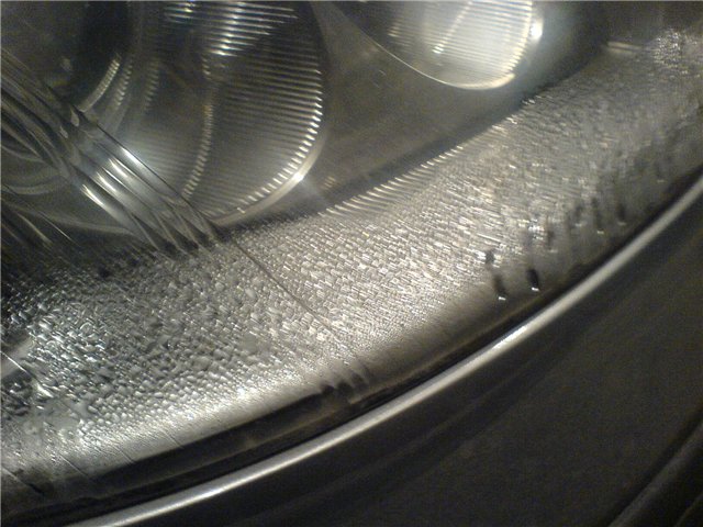

    у меня та же фигня фара оригиналНазвание: IMG_20181008_091949.jpg

    Кстати, я тоже купил в 2016 году оригинальные фары с машины, которую продали на разборку. Фары 2015 года производства. С виду были ну просто НОВЬЕМ. И тоже имел некоторый промежуток проблему с запотеванием. Не сильно, но по низу (как и на фото) также чутка подпотевала. Сейчас все прошло само.
