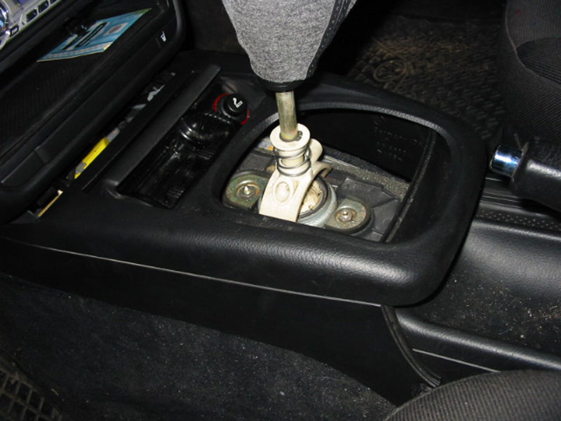

После нескольких вопросов "Как меняется лампочка подсветки в прикуривателе?", решил снять переднюю секцию центральной консоли панель пепельницы и прикуривателя) и восстановить подсветку.

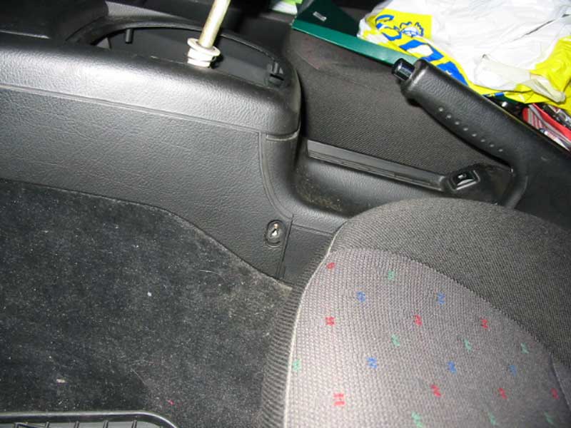

1. Вытаскиваем две заглушки и откручиваем два болта
2. Отделяем нижнюю часть защитного чехла от центральной консоли и поднимаем вверх
3. Взяв панель по бокам снизу, отогнув края вбок и вперед вытаскиваем края из под задней части панели
4. Вытащив из зацепления с задней частью, сдвигаем панель назад и поднимаем заднюю часть вверх

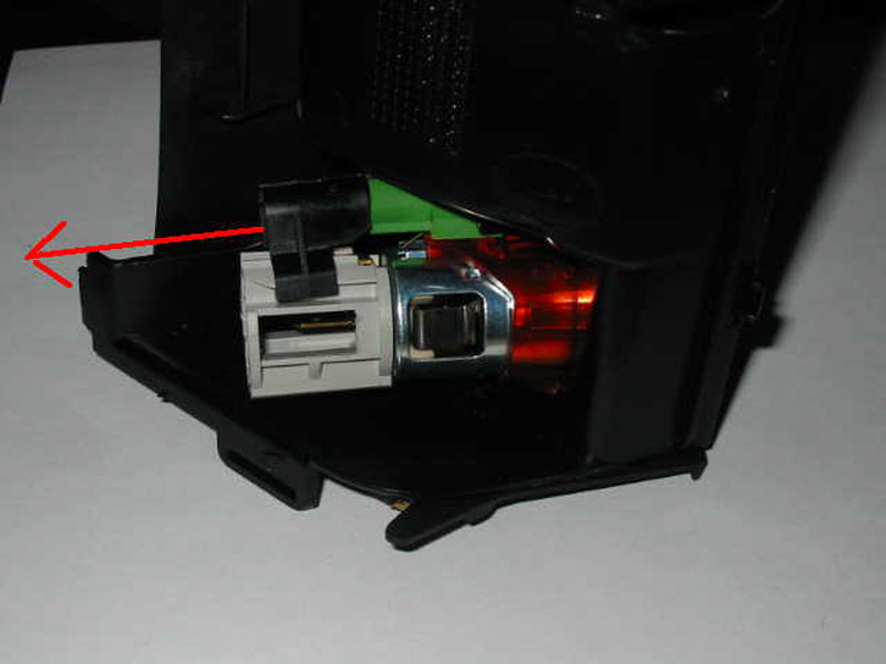

5. Отсоединяем штекер прикуривателя (двумя тонкими плоскими отвертками отжав защелки)..

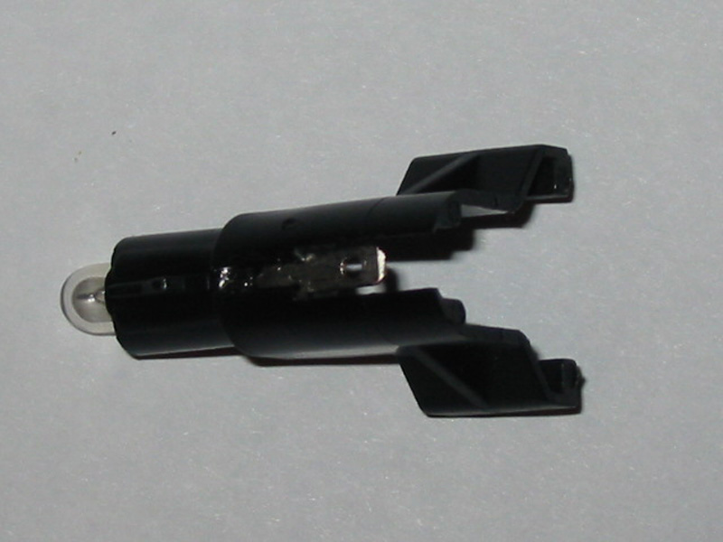

6. Панель у вас в руках, вытаскиваем лампочку подсветки (в черном пластмассовом корпусе)
Обычная безцокольная лампочка 2Вт 12В находится в черном пластмассовом корпусе, контакты лампочки точечной сваркой приварены к пластинам.
Я разобрал полностью корпус и припаял контакты лампочки к пластинам.
Но т.к. контакты припаиваются слабо, при установке пластин с лампочкой обратно в корпус, пайка отлетает.
Поэтому пришлось собрать назад корпус с пластинами, вставить лампочку, поострее заточить жало паяльника и припаять концы лампочки к пластинам.
