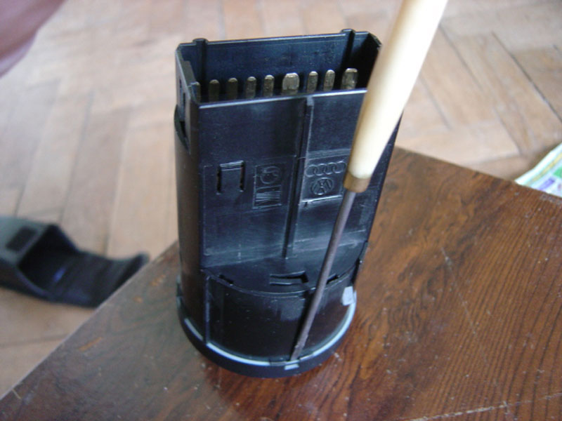

С внутренней стороны переключателя отогнуть две защелки вынуть переключатель
наружу.

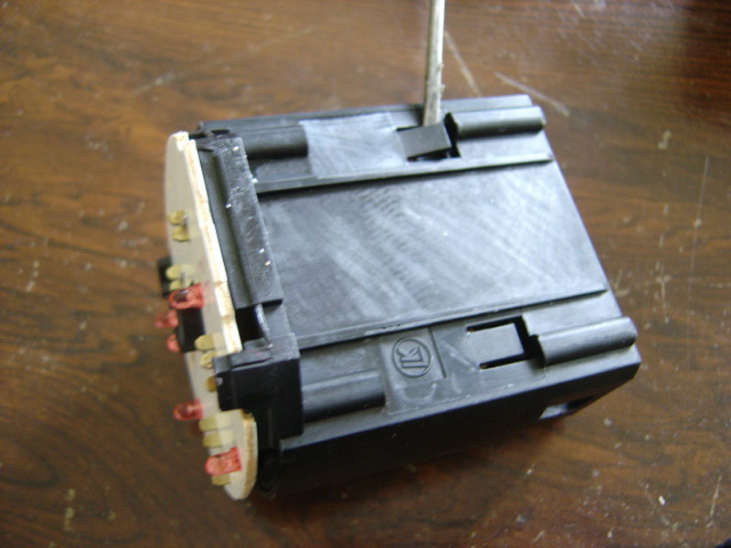

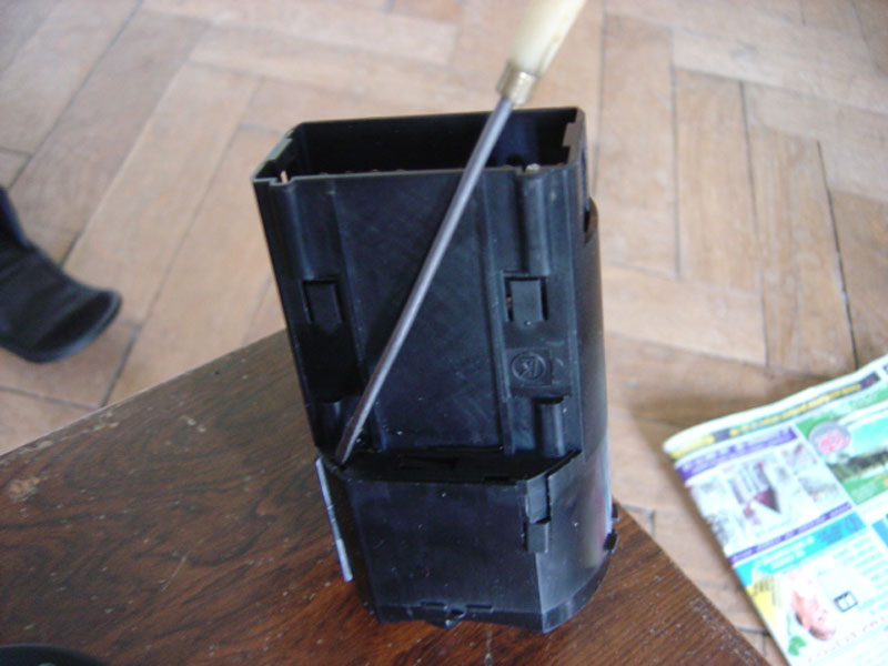

Отделить круглую часть корпуса от прямоугольной, для этого отогнуть 4
защёлки и раздвинуть части.
Извлечь ручку переключателя, легко потянуть на себя и переключать в разные
положения, в одном из положений ось ручки выйдет из зацепления.

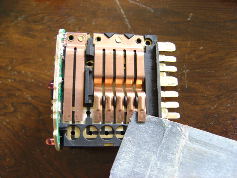

В прямоугольной части отогнуть 4 защёлки и выдвинуть из неё плату с
контактной группой.
Мелкой наждачкой зачистить места контактов контактной группы (ответные части
контактов, тоже почистить!
Собирать в обратном порядке.
