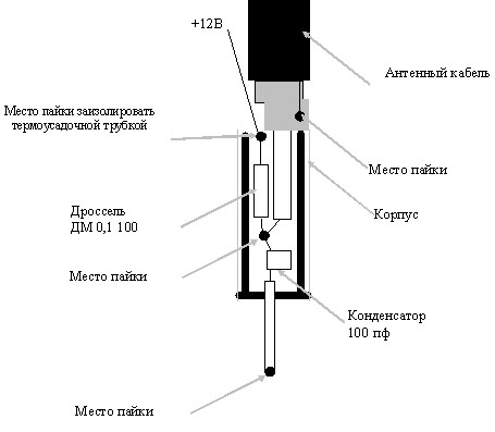

Для того, чтобы включить усилитель, надо подать на него питание. Для этого необходимо сделать небольшое изменение в подключении антенны по схеме:
Нам понадобится:
паяльник
флюс
конденсатор ~100 пф
дроссель ~100 мкГн
провод 10-15 см
изолента
съемники магнитолы !
И вот что должно получиться:
