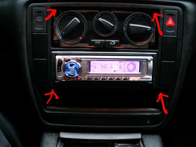

Перестали работать поворотники и аварийка (реле не счелкало). Подозрение пало на реле.
Залез в руководство пытаясь найти его местонахождение, такого реле в руководстве не нашел. И решил искать от кнопки.
Кстати оригинальный номер данной запчасти: 3B0 953 235 E01C
Кнопка снимается очень просто:
1 Аккуратно тонкой отверткой или ножиком поддеваем и снимаем декоротивную накладку (она на защелках)
2 Откручиваем 4 винта TORX20 (два вверху у блока отопителя и два внизу в нише)
3 Вытаскиваем панель отопителя вмести с магнитолой
4 Вытаскиваем кнопку аварийки (сверху и снизу кнопки металлические пластины защелки
5 Разбираем кнопку аварийки (все на защелках)
У меня был плохой контакт между пластинами и увеличения нажима пластин я вырезал полоску из пластиковй обложки толщиной (0,2 мм) и вставил между корпусом и прижимнами пластинами, контакты протер спиртом.Mercedes Benz C200 CGI BlueEFFICIENCY W204 чОрный, чОрный - был
