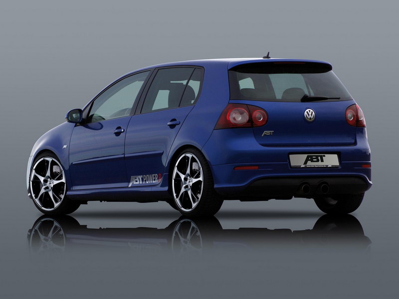

    Да и наклейка какая-то колхозная...
    Оригинальный бедж ABT на кузов выглядит не так - он совсем в другом стиле.

    Цитата Сообщение от sergey-25 Посмотреть сообщение
    буквы 1.9 ТDI не родные
    их вообще не было в природе (в смысле цифр), а родная надпись ABT выглядит так
