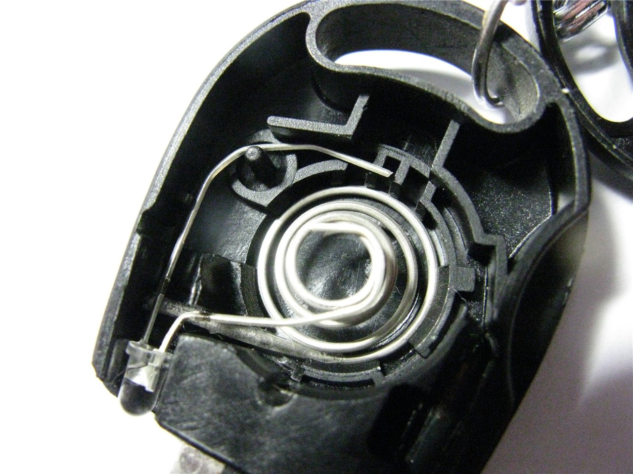

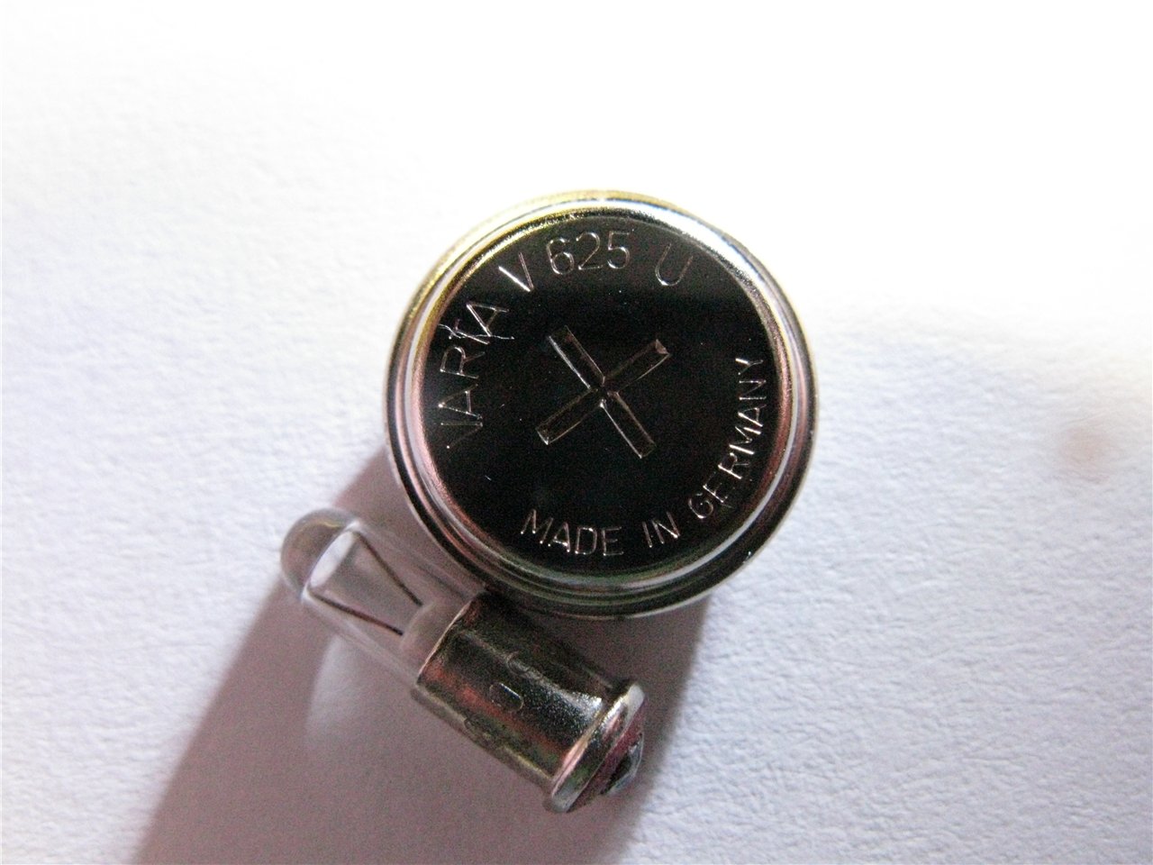

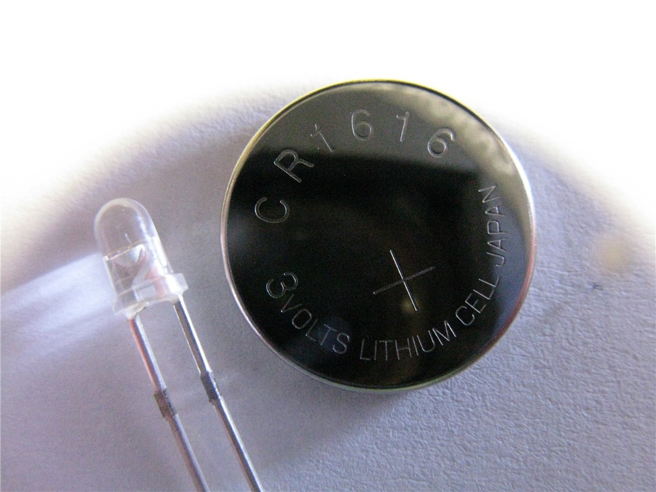

Здравствуйте, Никогда не думал что подсветка в ключе так полезна, думал можно и без этого обойтись, но нет! в темное время суток не могу в замок зажигания попасть, достало уже…
Разобрав ключ увидел лампочку батарейку, в итоге — лампочка 1,5V дохлая, батарейка чуть робочая, понял что искать лампочку бессмысленно…
По случаю купил таблетку 16-ку, 3V и светодиод тройку (маленький)
пришол домой без паяльника голыми руками все сделал теперь наслаждаюсь, а вот фотоотчет

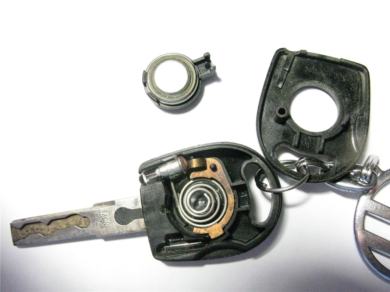

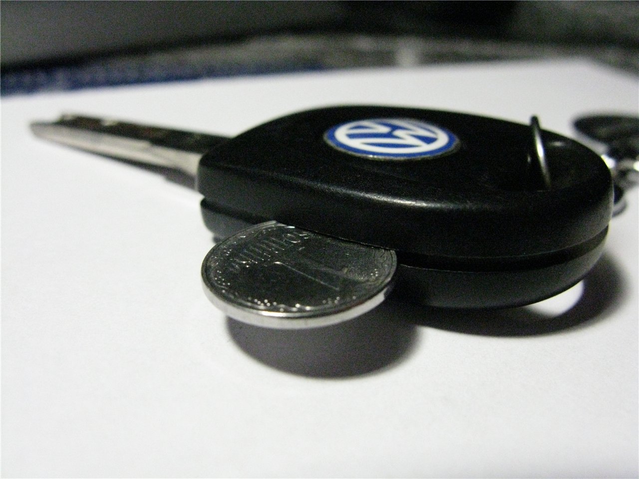

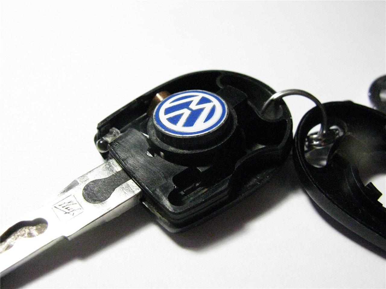

на ключе с боку есть углубление, берем копейку вставляем, и аккуратненько поддеваем
ключ разъединился, видим такую картину

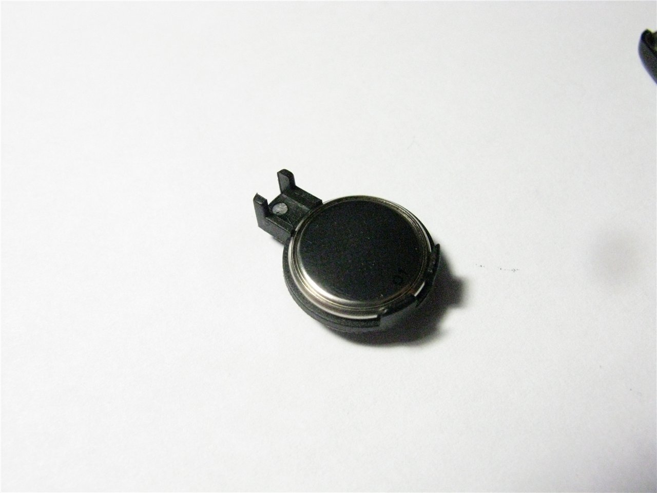

Вот штатная лампочка и батарейка
А вот куплена (колкозная) лампочка и светодиод

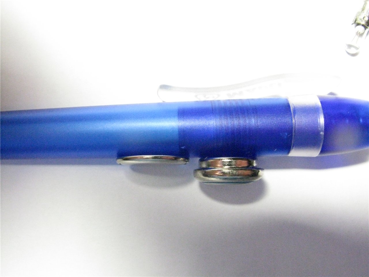

Для сравнения две батарейки
вставляем новую батарейку в кнопку, если она 16 то встает как родимая

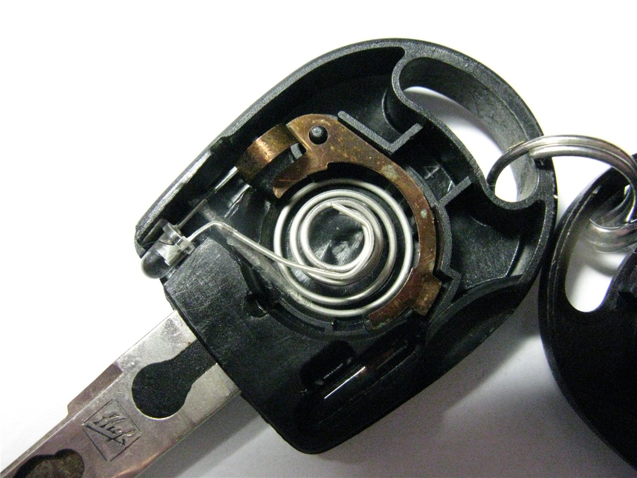

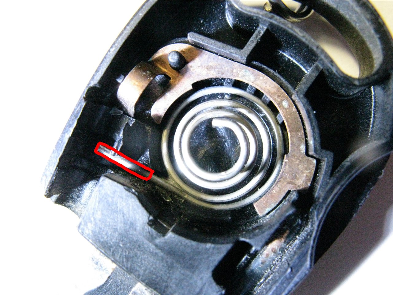

двигаемся дальше…пружинку (обозначено красным) ее нужно изолировать чем не будь у меня под рукой был маленький скотч
Далее берем светодиод и выгибаем ножки так как нам нужно
ставим медную пластинку
все собираем

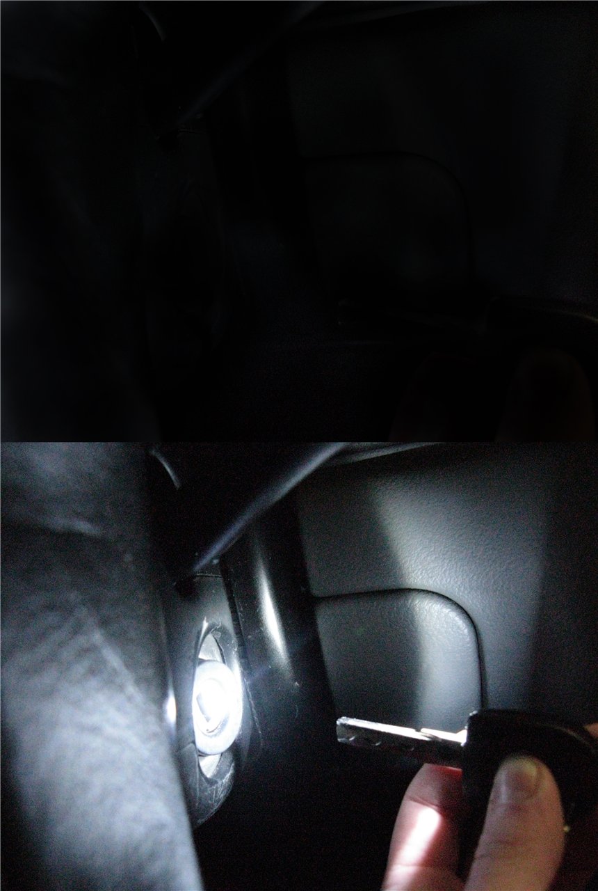

проверяем
Вот для сравнения
может кому пригодитсяVW Passat B5 1.9TDI AHU 1998 Variant МКПП Велюр 205/55 R16 ФOТО

0Молодца!!!Себе тоже пойду переделаю только у меня лампа старая куда то пропала а батарейка родная Германия.

0Всем привет!
Класно, и себе так сделал! Тока светодиод побольше диаметром, из зажигалки! А так все супер!
Еще вопросец, а чего за хрень параллельно светодиоду, стеклянная колбочка с металлическим сердечником?
И очень бы хотелось родную батарейку, хз где купить?!
Автору респект

0Колбочка с проводочками это радиометка для иммобилайзера. Потеряешь ее и все, ту-ту, пешечком за вторым комплектом ключей (если он есть )
P.S. Судя по подписи, в Москве легко найти такую батарейку на Горбухе или на Митьке, но я бы переделал под светодиод. Так лучше.B5 Variant 1.6 AHL DHE->DCN 1997 Clima, фильтр гур, могу одолжить ключ для пластиковой гайки бензонасоса. Alt + 0176 = °C

0А где же купить такой светодиод то?

0Вовладимир я брал диод из зажигалки с подствекой, хорошо попалась с белой, а так и с синей ничего было бы. Зажигалку нашел неисправную, хз скока стоит, а светодиод за 4 рубля искать по радиомагазинам больно накладно ИМХО.
