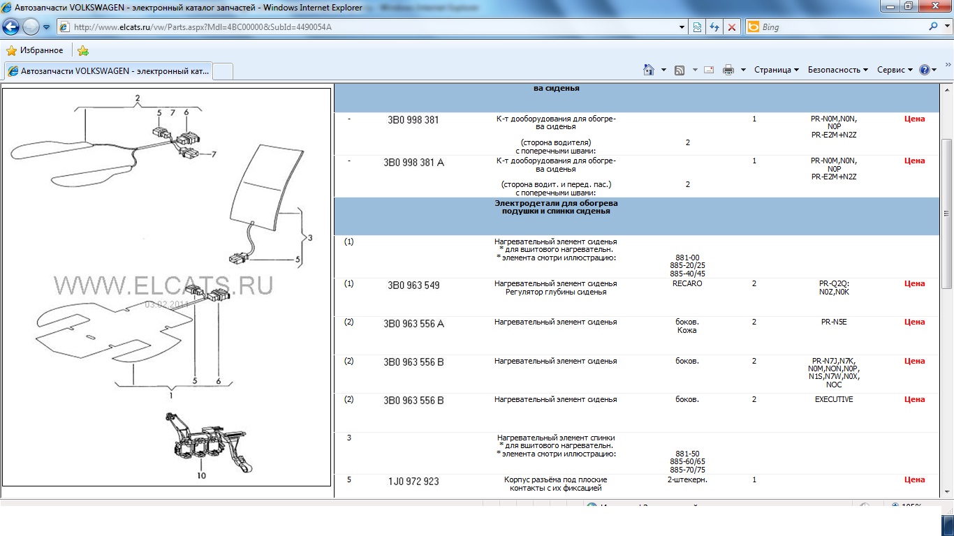

Я выложу чуть позже скрин, ЭТКА на другом ноуте.
Михаил GE, так эти нагреватели отдельно вкладываются чтоли? Или они пришиты/вшиты в обивку? Тут где то писали что сгоревшие спиральки не ремонтопригодны и обивку можно выкидывать, а оказывается можно целый элемент поменять.

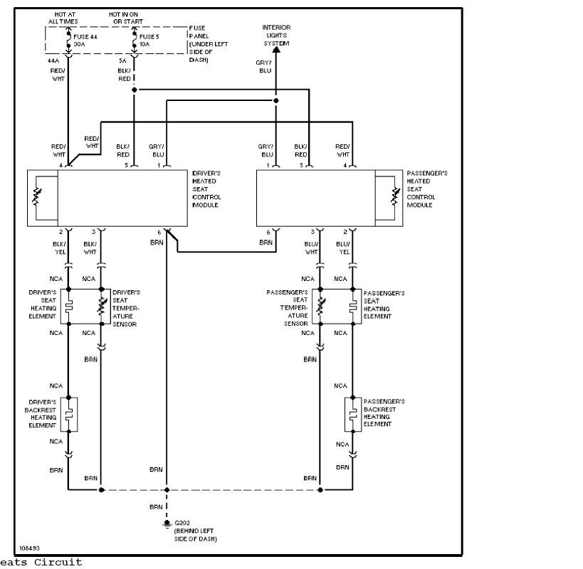

Кто разбирал, можете подсказать по одному вопросу? На водительской у меня не греет попу, боковина и спина греется, на пассажирской вроде так же.
Судя по схеме, идут 2 нагревательных элемента, отдельно на попу и отдельно на спинку (возможно совмещенные с боковинками). Так ли это? Или каждая боковинка, спина и попа подключены отдельно?

zhenis
Если хочешь сделать подогрев сам-то по любому седлушку снимать и стягивать кожанную обивку.А там сразу увидишь что-и как и что не работает.(100% перегорела нитка нагревательная на попу)
Подогрев попы и поковинок отдельные ТЕНы.Пройдись поиском и там все найдешь.И ремонт и фотки.

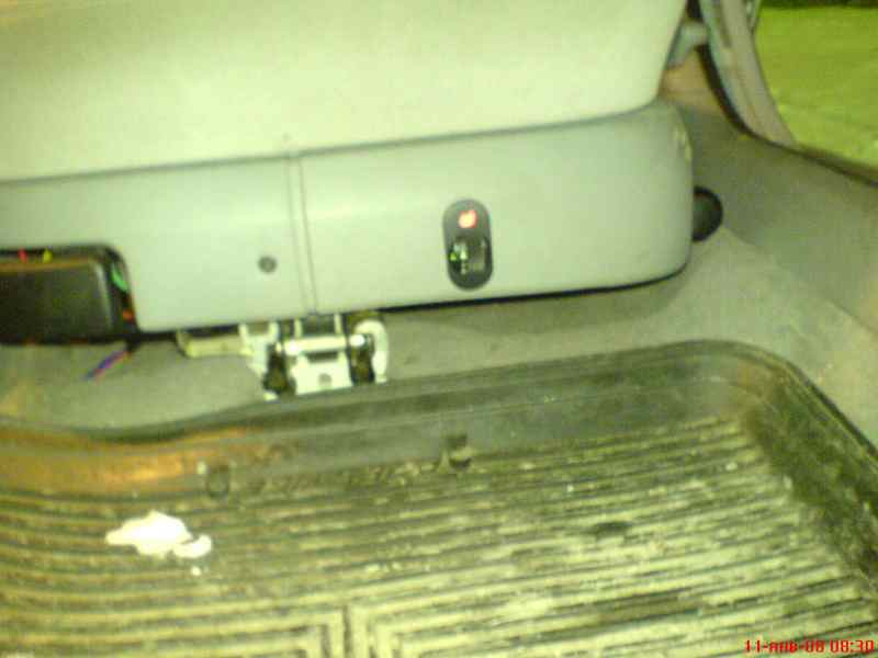

доброго времени! скажите кто знает, у меня стоят ручки т.е. кнопки нагрева сидений, а они не работают думал из за блока комфорта,(сгорел) а когда снимал сиденье заглядывал во внутрь ничего не нашел и колодки там у меня две помоему для АВС и ремня безопасности, где должен стоять нагрев элемент внутри или ближе к попе???
passat B5 по докамATW 1.8T 2000г америкос, ручка, WVWMA23B4YP431077, VAG-com 7
