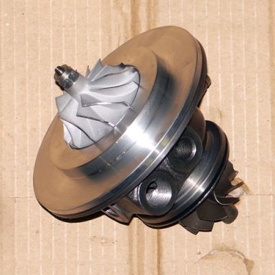

    sergey-25, для чего тогда ты задаешь вопрос если у тебя уже есть на него ответ...? в конце концов - дергай ты за что хочешь...хоть за тягу вестгейта. это твоя турбина и твои пальцы
    Цитата Сообщение от sergey-25 Посмотреть сообщение
    Вал и лопасти это одно целое
    не одно...учи матчасть.
    для примера тебе картридж от 29-ой K-03, надеюсь наличие гайки на валу со стороны компрессорной крыльчатки заставит тебя хоть немного пасть в сомнения

    у тебя garrett, но думаю конструкция та же.
    как бы то ни было - я свое мнение по тому "за что дергать" высказал...
