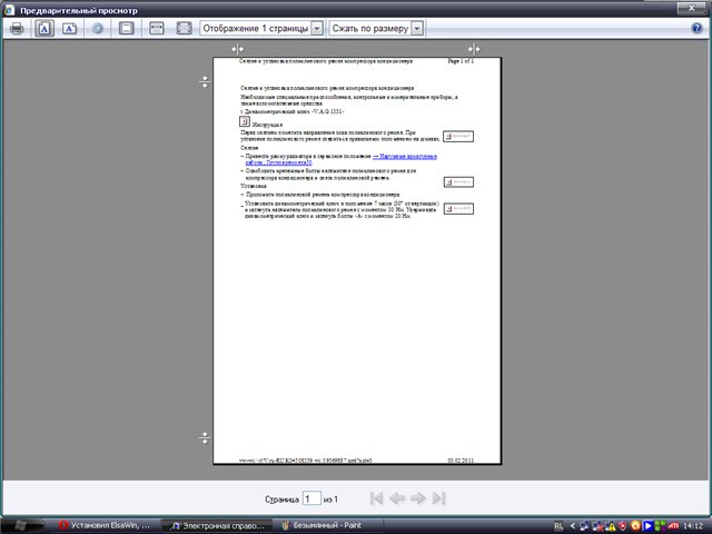

    Захаркин Андрей Алексеевич,выбираешь в меню "служба" -> "просмотр страницы".
    Это для предварительного просмотра макета страницы перед печатью.
    че за косяки? заипалссо уже переустанавливать , прогу .....

    Захаркин Андрей Алексеевич, сделай еще следующее:
    1. щелкни правой кнопкой мыши по части страницы (это там, где должны отображаться рисунки).
    2. выбери из меню просмотр "в виде html кода.
    3. сохрани этот файл в виде TXT-шника.
    4. выложи его сюда этот файл, я гляну.

    Захаркин Андрей Алексеевич, файл получил и просмотрел.
    Elsa тебе похоже переставить все таки придется.
    Потому что:
    1. "Она" не очень любит если установку производить не в корень диска С:.
    2. "Она" совсем не переваривает русские имена в пути для установки (у тебя установлено в директорию f:\новая папка 2\...
    3. "Она" совсем не переваривает пробелы в названиях папок установки.
    С чем это связано непонятно, может пережитки проприетарного исходного кода, заточенного совсем не под Windows... хз

    Захаркин Андрей Алексеевич, можешь попробовать установить на любой логический диск, но толко в "корень".
    То есть при установке, когда Elsa будет спрашивать путь, поменяй "C:\" на "D:\", "E:\", ну или где у тебя побольше места.
    Не добавляй никакие папки, тем более по русски и тем более с пробелами.
    Все должно получится.
    Удачи.
    Захаркин Андрей Алексеевич,по результатам переустановки отпишись.

    Поставил на С, все летит со всеми фотками..... почему не устанавливалась на другие диски , я не знаю... перепробывал все варианты, но думаю ещё поэксперементировать))))
