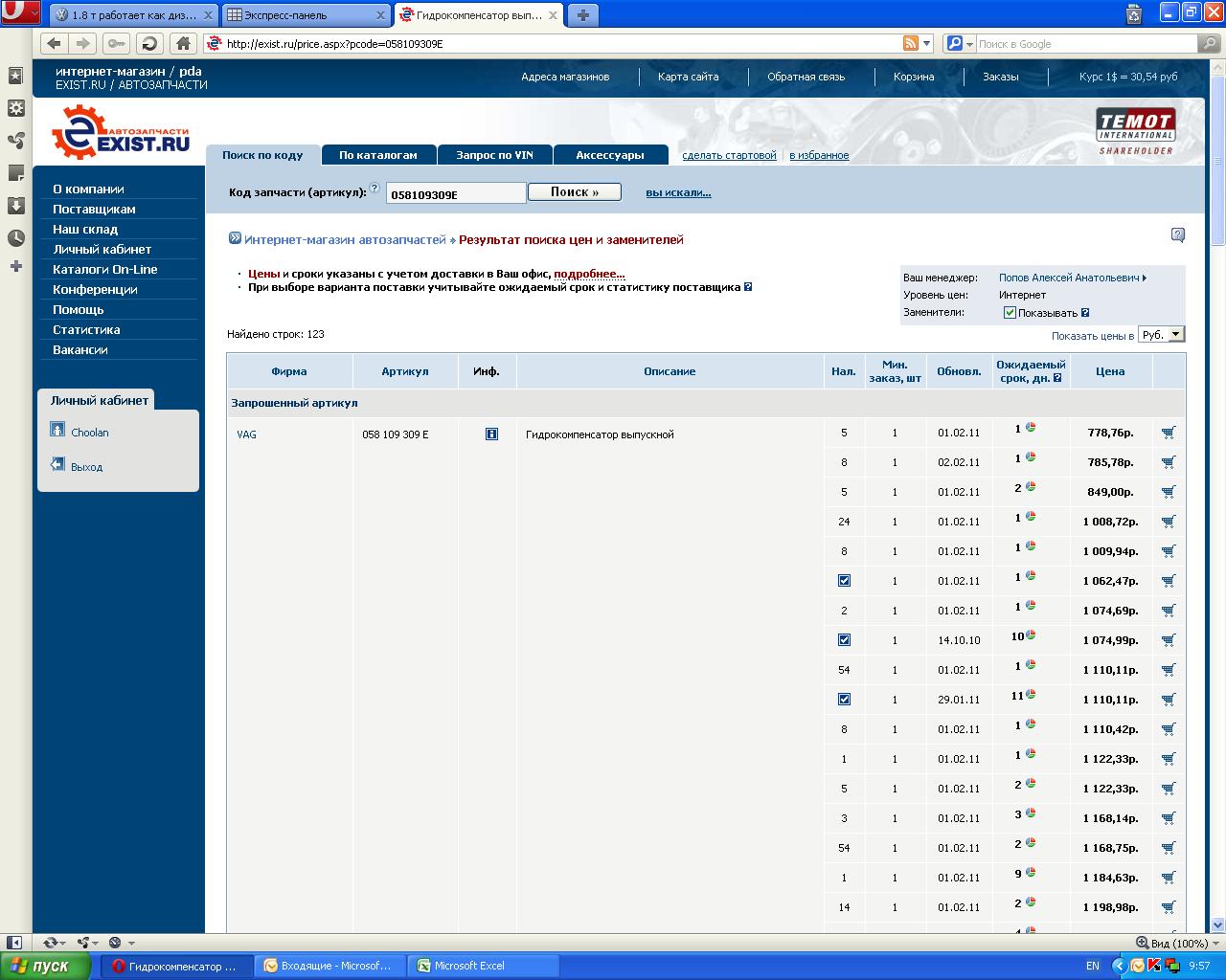

    и добавлю, цена натяжителя с цепью примерно 13тр по Exist.ru
    цена насос и всего попутного 8тр. по exist.

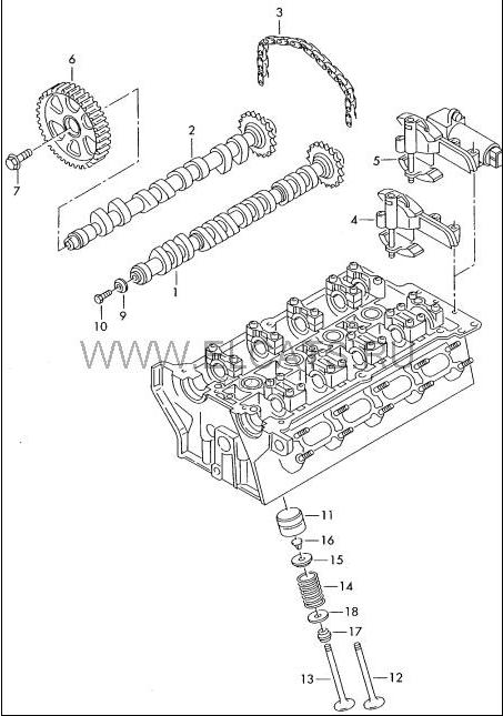

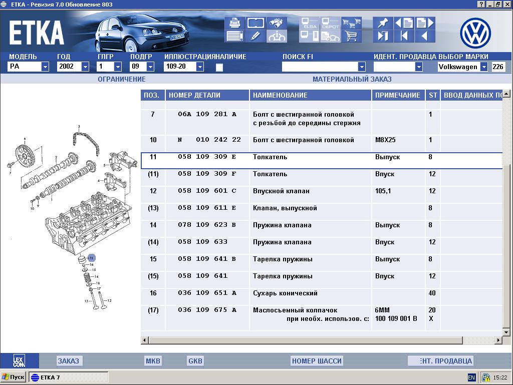

    Noise Attack, стесьняюсь спросить, если у AWT нет гидриков, то что тогда на рисунке под № 11 ??
    B5+ 2005, AWT, МКПП, Highline. VagCom 3.11
    B3 1990, RP, LIM - продан.
  19. #39
    Golf Аватар для NoiseAttack
    19.08.2010
    Нижневартовск
    646
    Получено: 8
    Отправлено: 15
    Найдите 10-ть отличий
