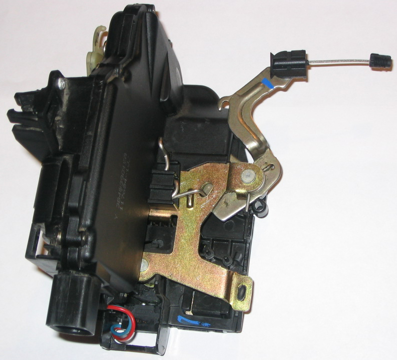

    Есть у кого фото где конкретно стоит этот микрик? То что я нашел,не понятно Киньте пожалуйста ссылку повеселей

    http://vwagen.narod.ru/lock.html

    Микрик можно снять только полностью разобрав дверь и сняв замок.Я делал себе. Сигналка глючила. Менять не пришлось.Просто протер уайт- спиритом, микрик был залипшим от грязи.
    Он на фото в самом низу, от разъема к нему идет два провода :
