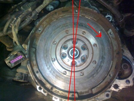

    Всем привет!
    Предыстория!
    При холодном моторе на хх, что-то побрякивало со стороны сцепления! По мере прогрева всё пропадало! Первым делом подумал, что виновником этого всего может быть двухмассовый маховик!
    Но, при неисправности маховика должна появиться вибрация и проблема тронуться с места! У меня всё было хорошо. Трогалась машина мягко и без вибрации!
    Решил скидывать МКПП и смотреть что там! Когда добрался до маховика, обнаружил, что внутренняя часть не шевелиться совсем! Она же должна шевелиться(демпфер маховика)!?!?
    И тут возник вопрос: какой же маховик у меня установлен?
    По всем каталогам должен стоять двухмассовый! Но почему он не шевелится? Заклинить он думаю не мог!!!
    Вот фото маховика:

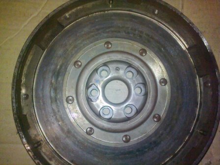

    Диск сцепления:

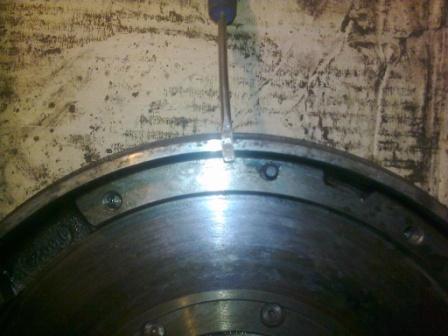

    Главный вопрос: Какой у меня маховик? Может ли он заклинить? Почему на диске сцепления демпферные пружины? Ведь с двухмассовым маховиком должен быть без пружин?

    Насколько я знаю, на двухмасоовых диски без демпфирущих пружин стоят... хотя на дизеле ХЗ.
    Вот фото маховика:
    Похож на двухмассовый. А ты за что дергал? Дергать за вторую массу надо. Она будет ходит на 1-2 зубма максимум.

    это простой маховик, одномассовый.

    разве ???
    Цитата Сообщение от Карел_age21 Посмотреть сообщение
    Игорь, да знаю я , что у него должен быть двухмассовый!
    Те-же две страницы назад я предполагал, что колхоз!
    На АВБ даже не предлагает обычный маховик. А на АWX предлагает...
    Такшта делаем вывод, шо у Дена стоит обычный маховик от AWX
    Двухмассовый заклинить не может.Он наоборот скорее развалится... Там-же нагрузки...
    Да и диск сцепления у Дениса с пружинным демпфером.
    Что тоже косвенно указывает на одномассовый маховик, ибо на двухмассовом диски простые, без пружин.
    Коля пишет, что он ПОХОЖ на двухмассовый...
    Ты посмотри на фотки в экзисте... и попробуй отличить одно от другого... :
    836 028 Валео двухмассовый:
    835 005 Одномассовый заменитель Валео на AWX:
    Отличие только в том, что по краю окружности двухмассового виден зазор между двумя массами. Всё! Других отличий визуальных нет!

    Дергал за эти 3 выямки? Это и есть вторая масса. Если не дергается...то либо заклинило его, а такое бывает, либо одномассовый. По краям, как Кими написал, посмотри шовчик.
    Если судить по диску сцепелния, то должен быть одномассовый. Т.к сцепа демпфирующая...на двухмассовых нет пружинок, на бензинках точно уж.
    Да! Даже стучал молотком через проставку! Звук от удара был, как будто по одной литой балванке стучал!
    Думаешь такое бывает?
    посмотри шовчик
    шов между "массами"?

    на маховике со стороны мотора номер есть - это решит все споры ...

    Маховик у тебя двухмассовый. И заклинивший.

    У меня такое на 1.8Т...внутри все развалилось, и вторая масса заклинила. Но звуков нет, трогается отлично...

    Пришёл с гаража! Снял маховик. Как и должно быть по каталогу, маховик оказался оригинальным на мой мотор с номером 038 105 266 AM, то есть двухмассовый!!!
    Положил его на картонку и начал осматривать! Решил его разработать, залил внутренности WD-40, покурил и о чудо он зашевелился! Но очень туго и в одну сторону( по часовой)!
    После долгих разрабатываний , мне удалось его расшевелить на пару сантиметров!
    В другую сторону он категорически отказывался крутиться! Естественно в исходное положение внутренняя часть не возвращается
    Итог-маховик под замену!!!

    Но вот какого ... у тебя диск сцепления с пружинами?...
    Кстати только это и спасало от дергания при трогании...
    В противном случае тронуться плавно было-бы не возможно.
    Кстати... Из-за того,что маховик не работал и вся нагрузка на демпфер диска приходилась, поэтому и диск уже на подходе.
